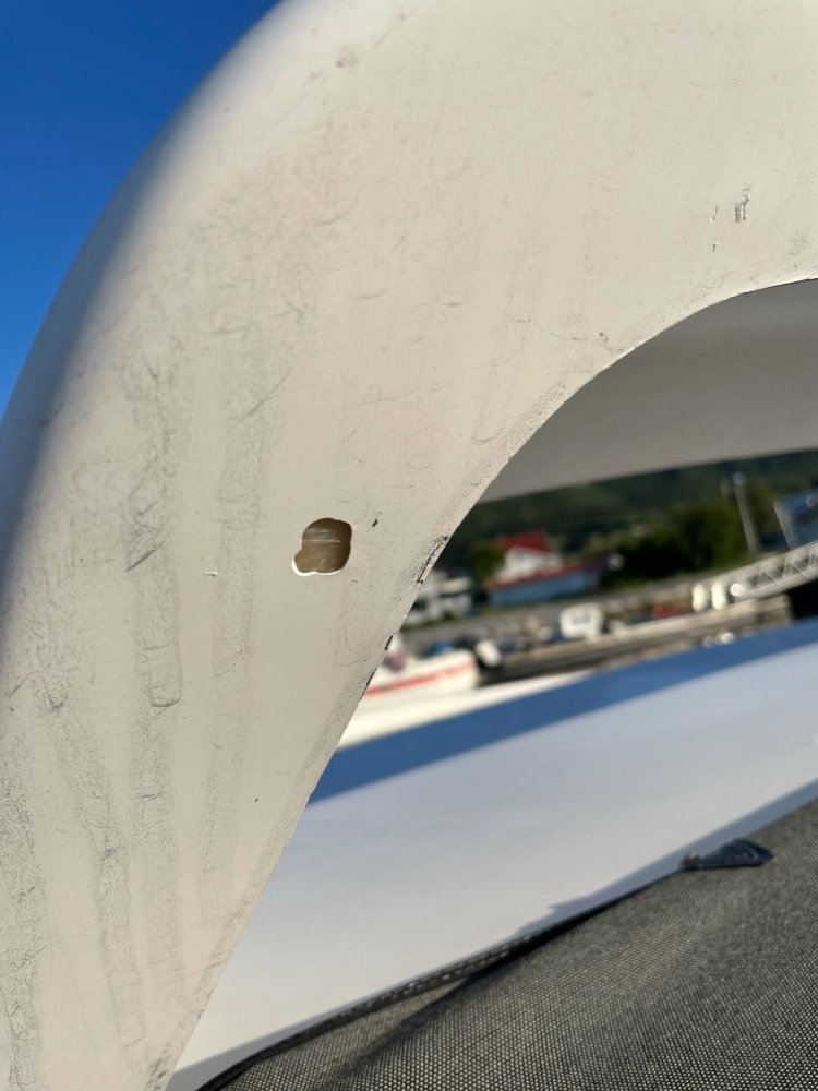

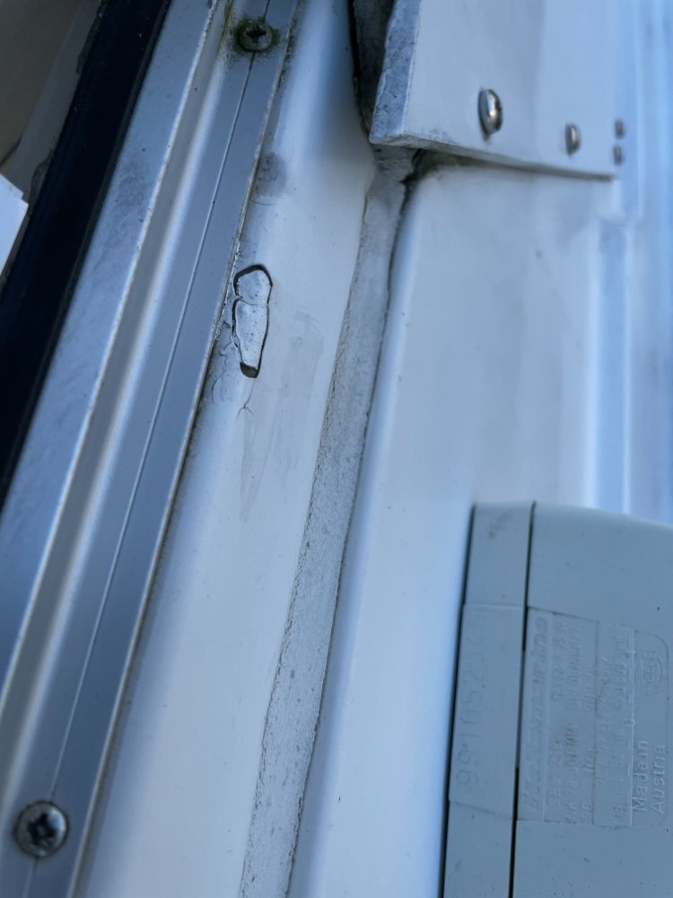

Stordabuen Startet 3.Juli.2021 Link til dette innlegget Startet 3.Juli.2021 (redigert) Hei. Jeg vurderer å kjøpe en båt, 2000 modell, veldig bra innvendig, motor og alt el er nesten nytt. Så langt alt bra. Under vannlinjen ser og alt veldig bra ut. Men gelccoaten oppe på båten er jevn over dårlig med mange hull og hakk. Bør jeg styre under båten pga dette når alt annet er bra? Se bilder av gelcoaten. håper noen med litt peiling kan ta seg tid til å svare? Redigert 3.Juli.2021 av Stordabuen (see edit history) Sitér dette innlegget Link to post
Brigg Svart 3.Juli.2021 Link til dette innlegget Svart 3.Juli.2021 Ser delvis ut som resultat av bruk og delvis som hastverk når båten ble støpt. Dette kan fikses med gelcoatsparkel og/eller gelcoat/topcoat og noen timers arbeid. Om du vurderer en 20 år gammel båt som ellers er i bra stand synes jeg ikke dette skal stoppe deg. Sitér dette innlegget Viksund 340 St. Cruz: Tre-roms fritidsbolig med to terasser og fleksibel beliggenhet. 2009 - 0000: Viksund 340 St.Cruz Fly m/VP D6-370/HS80AE 2003 - 2009: Halco 29 Offshore Fly m/VP 41B/290DP Link to post
Knude Svart 3.Juli.2021 Link til dette innlegget Svart 3.Juli.2021 Bagateller. Vil du ha det strøkent gjør som @Brigg skriver. En tube gelcoat sparkel i riktig farge nr. Litt tape. Sanpspir for en hundrelapp å litt egeninnsats. Sitér dette innlegget Bygger 47 fot Trawler Yacht tegnet av Bruce Roberts Goodson Bygge 47 fot Trawler Yacht fra cd til ferdig båt Link to post
andersb Svart 3.Juli.2021 Link til dette innlegget Svart 3.Juli.2021 dårlig støping / dårlig håndtverk rett og slett. Så er spm, er det båt til 7 siffer, eller 50k? Som andre nevner, det kan utbedres. Sitér dette innlegget Link to post
Komodo Svart 3.Juli.2021 Link til dette innlegget Svart 3.Juli.2021 Utvilsomt mye venstrehåndsarbeid fra nyproduksjon på denne båten. Spørsmålet er hvor mye slurv som ikke er synlig Spørsmål nummer to blir om du vil eie en slik båt. Men dersom det er en billig bruksbåt spiller jo slike kosmetiske feil liten rolle. Dersom det ikke er mer feil av strukturell art er det jo lett å flikke på dette her. Hadde det vært snakk om en Princess 45 til tre mill hadde jeg forventet et betydelig prisavslag. Det gir kanskje ingen forringelse i bruksverdi, men andrehåndsverdi blir nok vesentlig redusert. Sitér dette innlegget Draco 20 blir jolle Skroggjennomføringer og materialkvalitet DIY Badeplattform DIY Anker i syrefast Link to post

Martine29 Svart 4.Juli.2021 Link til dette innlegget Svart 4.Juli.2021 Her er jo det meste som koster masse penger utført. Så en tube med gelcoat gjør at du har noe å pusle med når du ligger ved kai. Motor er jo også av rette merke. Løp og kjøp og god sommer. Sitér dette innlegget Link to post
