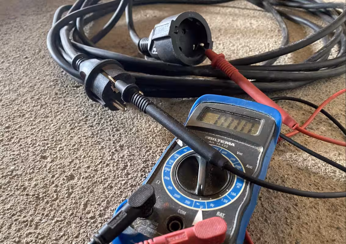

Jeg bruker nevnte lyd-funksjon til bl.a. sjekk av jording på landstrømkabel. Regner med at de fleste her kjenner til funksjonen, men kanskje et nyttig tips for noen: Med vrideren i posisjon som på bildet under og med målespisser i kontakt med jordingspunkter i begge ender av ledning, vil voltmeter gi fra seg en vedvarende summelyd om alt er på stell. Ingen lyd = brudd/defekt jording.temp-Imagels-PC8-T.avif
