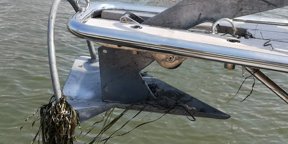

sunnmøre Svart 12.Juli.2021 Link til dette innlegget Svart 12.Juli.2021 Kva rocna-kopi er det du har? Sitér dette innlegget Link to post
enslagsgjest Svart 12.Juli.2021 Link til dette innlegget Svart 12.Juli.2021 sunnmøre skrev 15 minutter siden: Kva rocna-kopi er det du har? Bugel kanskje? (men rocna er egentlig en Bugel kopi) https://www.svb24.com/en/bracket-anchor-galvanized-steel.html Sitér dette innlegget Jeg er en slags gjest Link to post
tobixen Svart 13.Juli.2021 Emnestarter Link til dette innlegget Svart 13.Juli.2021 20 hours ago, lurvetass said: Høres ut som en veldig ubehagelig situasjon. Bra du beholdt roen, fikk byttet filter og start igjen. Tenker du noen endringer i filtersystem etter opplevelsen? Dupleks med vippebryter og vips rene filtere? Jeg har allerede et halvredundant system med to forfiltre og to dieseltanker - samt også to skroggjennomføringer for kjølevann (forrige eier av båten var motorbåtmann og gjorde endringer). Første jeg gjorde ved motorstopp var å skifte spaker over fra babord til styrbord tank. Det var ikke tilstrekkelig denne gangen, jeg antar at dieselfilteret som er skrudd på selve motoren (og således er uten redundans) også var gått tett. Enten det, eller at det var noe ekstra behov for lufting elns. Jeg har helt på noe slangeolje på tanken samt på det forfilteret som er rammet, det vil forhåpentligvis forebygge videre vekst av dieseldyr - så tenker jeg å fikse noe opplegg slik at jeg lettvint kan pumpe ut en signifikant mengde liter diesel fra bunnen av tanken, inspisere, og helle tilbake på tanken. Så blir det også å inspisere vannutskiller litt oftere. Skjønner fortsatt ikke særlig til hvor det kommer fra - det kreves så vidt jeg vet fukt for at det skal kunne bli dieseldyr. Jeg fant hverken vann eller dieseldyr da jeg tappet ut fra bunnen av tanken (men jeg er ikke 100% sikker på at slangene er koblet til aller laveste punkt på tanken), dieseltankene er lange og det er skvalpeskott hvor ting kan samle seg). Jeg har omtrent bare fyllt på Utgårdskilen i Hvaler og på Oksenøya ved Fornebu i de siste årene, bortett fra én fylling på i Rendsburg ved Kielkanalen for tre år siden ... og så minnes jeg å ha fylt på noe på Kambo (egentlig bare som et påskudd til å kunne benytte brygga der) uten at jeg husker hvilket år dét var. Forfilteret ble installert av La-Sa (Volvo-Penta-verkstedet i Bestumkilen i Oslo) for ca 2.5 år siden hvis jeg husker riktig. Forøvrig er jeg vel i risikosonen for å utvikle slikt, store dieseltanker med lite gjennomstrømning, fyller typisk et par ganger i året. Sitér dette innlegget Wherever I lay my anchor, that's my home - https://solveig.oslo.no/ Link to post

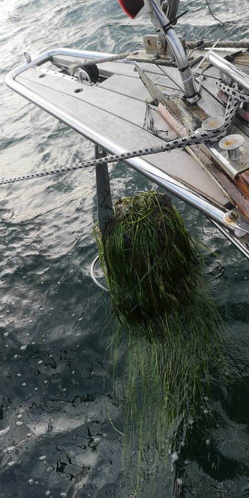

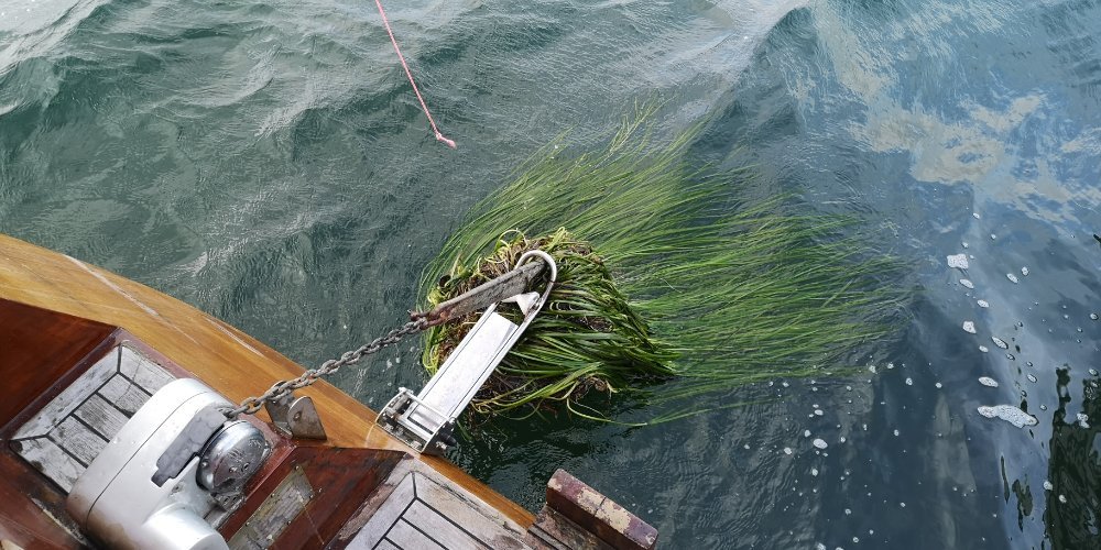

tobixen Svart 13.Juli.2021 Emnestarter Link til dette innlegget Svart 13.Juli.2021 21 hours ago, sunnmøre said: Kva rocna-kopi er det du har? Det er ikke Bügel, disse kommer med bøye men har som regel helt flatt blad. Det blir vel lavere produksjonskostnader av flatt blad, men for å få godt ankerfeste er det bedre med et konkavt blad. Hekkankeret er Bruce eller Bruce-kopi, noe usikker. Her er bilder før og etter å ha fjernet mesteparten av sjøgresset. Sitér dette innlegget Wherever I lay my anchor, that's my home - https://solveig.oslo.no/ Link to post
Krimart Svart 13.Juli.2021 Link til dette innlegget Svart 13.Juli.2021 Huff, godt det gikk bra uten for store skader. Guffent med den type opplevelser. Sitér dette innlegget Link to post
Euklid Svart 13.Juli.2021 Link til dette innlegget Svart 13.Juli.2021 Interessant fortelling, godt det ikke gikk verre når uhellet først var ute. Bildene illustrerer ganske så godt hvorfor du slet med å få feste (tipper også at kun tau ikke gjør saken enklere?), men å skulle få motorstopp på flatt vann når du holder på å ankre var ganske voldsom uflaks. Har du sett på filtrene i etterkant? Skal være ganske ille før det blir full stopp med gammeldags steinknusermotor. Sitér dette innlegget Link to post
