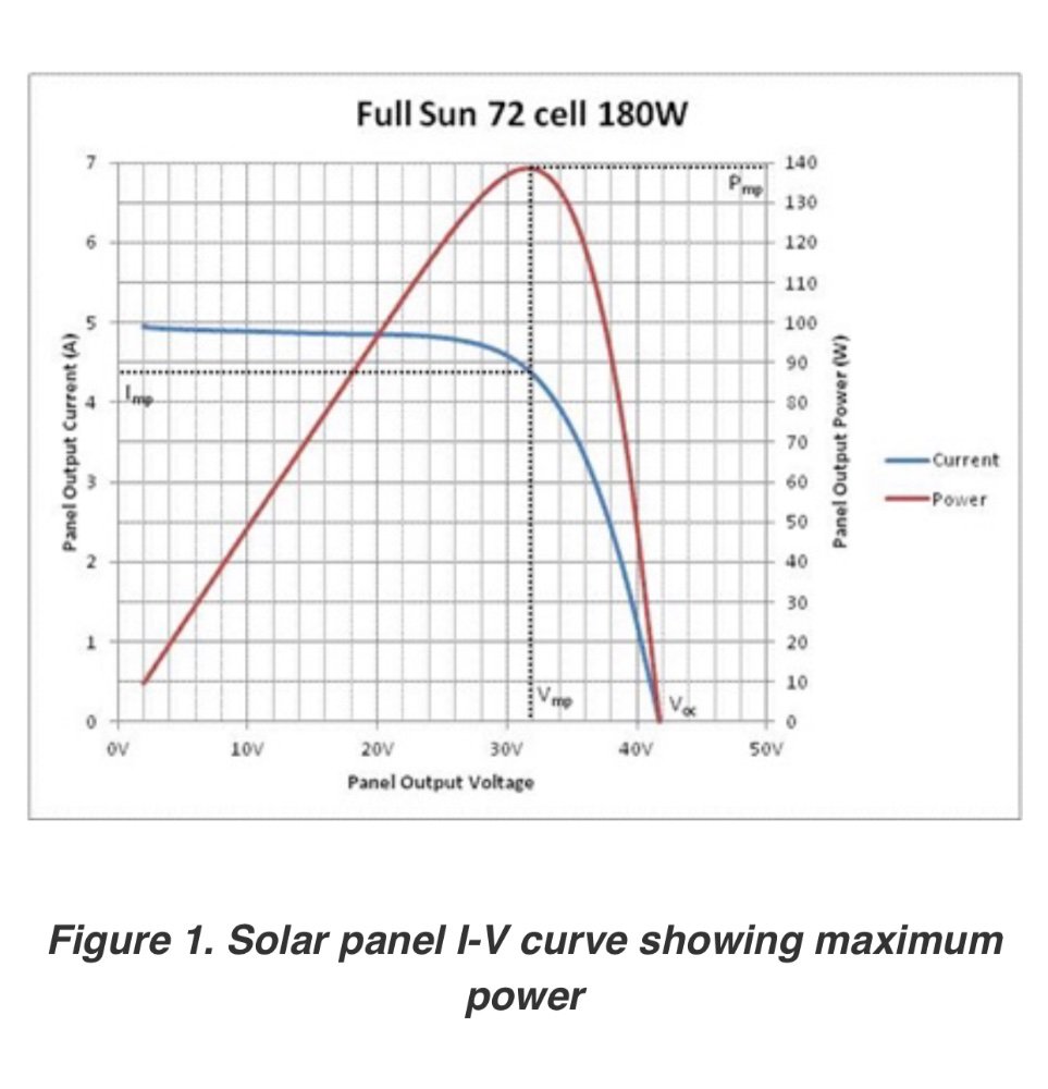

Fantino Posted July 12, 2021 Share Posted July 12, 2021 For hver tilstand av sol så har panelet et punkt på strøm-spenning kurven som gir Max effekt. Belaster du mer synker spenning og dermed også total effekt. Det punktet kalles maximum power point og derfor er MPPT (MPP Tracker) - regulator smart. PWM hakker bare opp strømmen for å tilpasse spenning og gjør ikke dette. Men du får jo lading. Bare mye mindre. Quote Link to post
