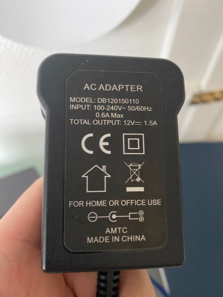

TorgeirH Svart 18.Juli.2021 Emnestarter Link til dette innlegget Svart 18.Juli.2021 Takk for gode svar, fant faktisk noe som kunne være aktuelt i roteboksen. Her handler det bare om å få polaritet rett? Sitér dette innlegget Link to post
Popeye70 Svart 18.Juli.2021 Link til dette innlegget Svart 18.Juli.2021 (redigert) TorgeirH skrev 4 minutter siden: Takk for gode svar, fant faktisk noe som kunne være aktuelt i roteboksen. Her handler det bare om å få polaritet rett? Og på denne er polariteten veldig klart merket - pluss i midten, minus utenpå. Men sjekk om du kan finne info om hvor mye kartplotteren trekker. Redigert 18.Juli.2021 av Popeye70 (see edit history) Sitér dette innlegget SY Almara - 2005-modell Dufour 385 GL Link to post
snekkerbod Svart 18.Juli.2021 Link til dette innlegget Svart 18.Juli.2021 Ja. Tipper den funker. 1.5A maks er ikke all verden, men sjekk at den ikke blir for varm. Evt sjekk i plottermanualen hvor mange ampere den trekker (evt watt). Sitér dette innlegget Link to post

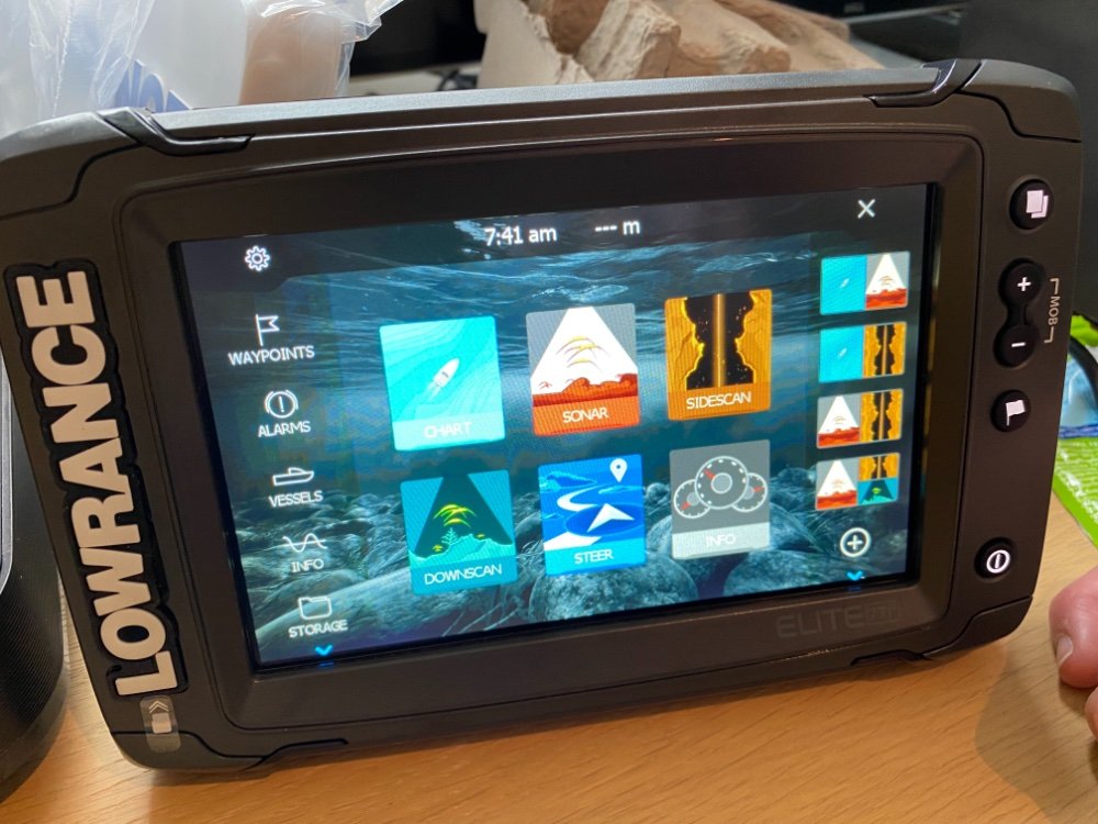

TorgeirH Svart 19.Juli.2021 Emnestarter Link til dette innlegget Svart 19.Juli.2021 (redigert) Batterieliminatoren jeg fant fungerte fint, orket ikke ta plotteren til bilen og rote frem polene på batteriet (godt gjemt i en Ford Galaxy) Redigert 19.Juli.2021 av TorgeirH (see edit history) Sitér dette innlegget Link to post
