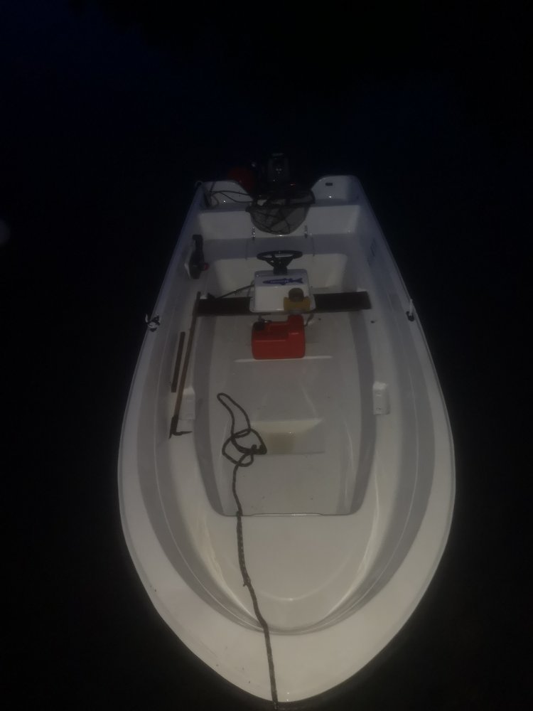

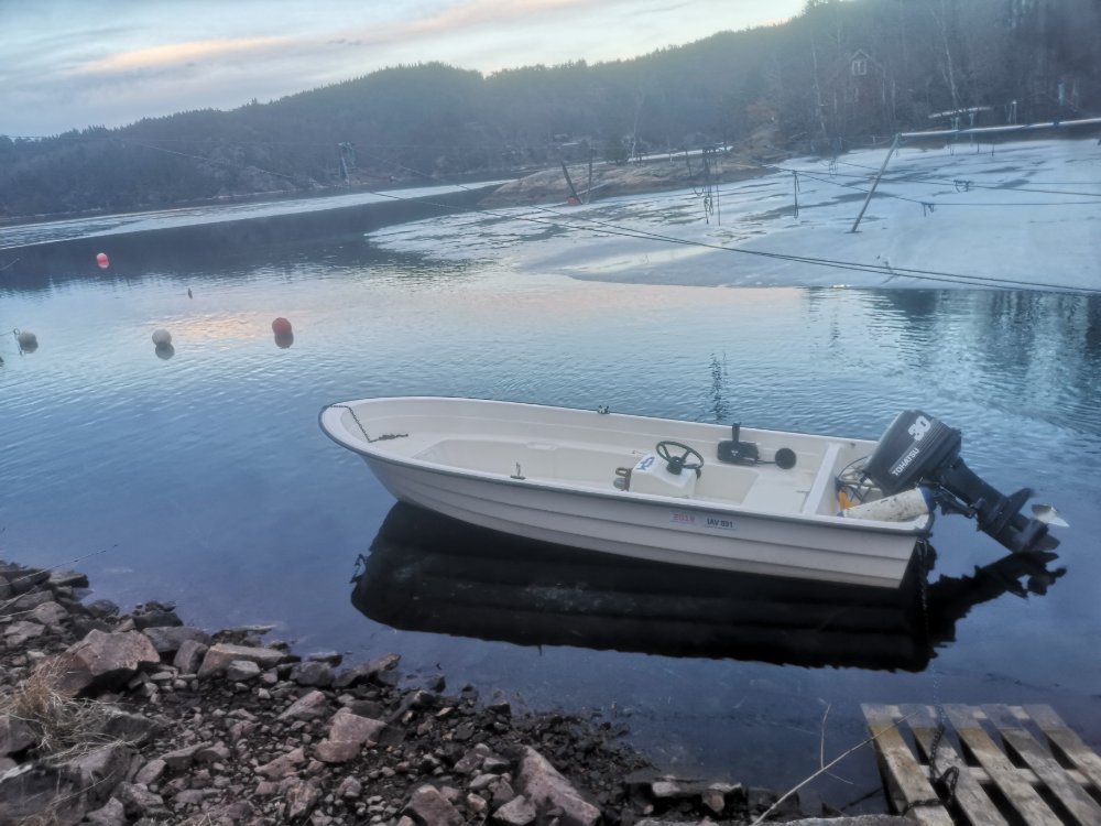

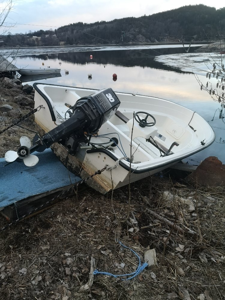

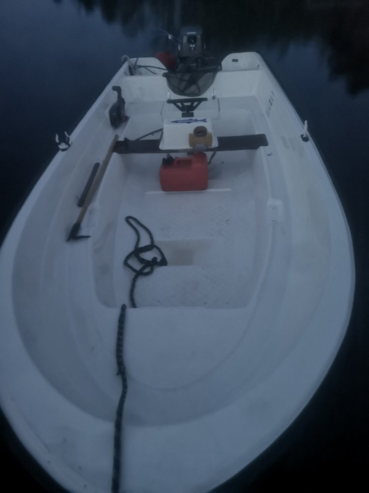

Fiskemannenibåt Startet 19.Juli.2021 Link til dette innlegget Startet 19.Juli.2021 Hei er helt ny her i forumet men har altid funnet ut av ting og løsninger her inne men nå. Lurer på hvilken gh 14 båt modell jeg har fordi jeg har aldri sett noen like også er den så utrolig lett. Båten går så utrolig lett opp i plan spretter nærmest rett opp og gjør 24 knop med den motoren jeg har på nå. Tohatsu 30hk 2 takt. Jeg skal kjøpe ny proppel og lurer på om jeg skal kjøpe den samme proppelen eller om jeg kan gå opp en stigning og få litt bedre toppfart. Tror det er 9x9 - 13 som sitter på nå.. Blir glad for alle svar. Sitér dette innlegget Link to post
Sinvano Svart 19.Juli.2021 Link til dette innlegget Svart 19.Juli.2021 Hei, og velkommen ? Bare for å ta kjedelige først, du må endre emnefelt på tråden din ellers blir den stengt. Kommentar fra moderator: Tittel redigert Forøvrig ser det ut til å være en GH14 standard du har. Er det støpt inn GH14 på sitteplass i baugen? Kan evt være en kopi som er støpt ut. Jeg tror du kan gå opp en størrelse, burde vel klare mer enn 24 knop med en 30HK. Sitér dette innlegget Link to post

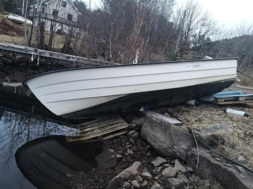

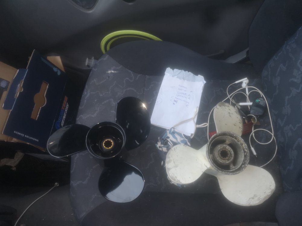

Fiskemannenibåt Svart 19.Juli.2021 Emnestarter Link til dette innlegget Svart 19.Juli.2021 Fiskemannenibåt skrev On 19.7.2021 at 15.20: Tusen takk for svar! Det som står på proppelen nå er ganske uleselig men jeg har prøvd med en 9x9 - 12" stigning og den gjør fremdeles bare 24 knop. Men jeg kan tyde 13" på den gamle proppelen såvidt så tipper jeg har en slitt 13" og derfor ble det ikke noe bedre med den nye 12" vet ikke? Lurer på om jeg skal gå for en 14" som jeg fant på nett i dag. Vis hele sitatet Her er den gamle proppelen som gjør 24 knop på en god dag og den jeg prøvde som var samme str med 12" den spratt like godt opp med bare meg med den men gjorde ikke mer en 24 knoo den heller. Sitér dette innlegget Link to post

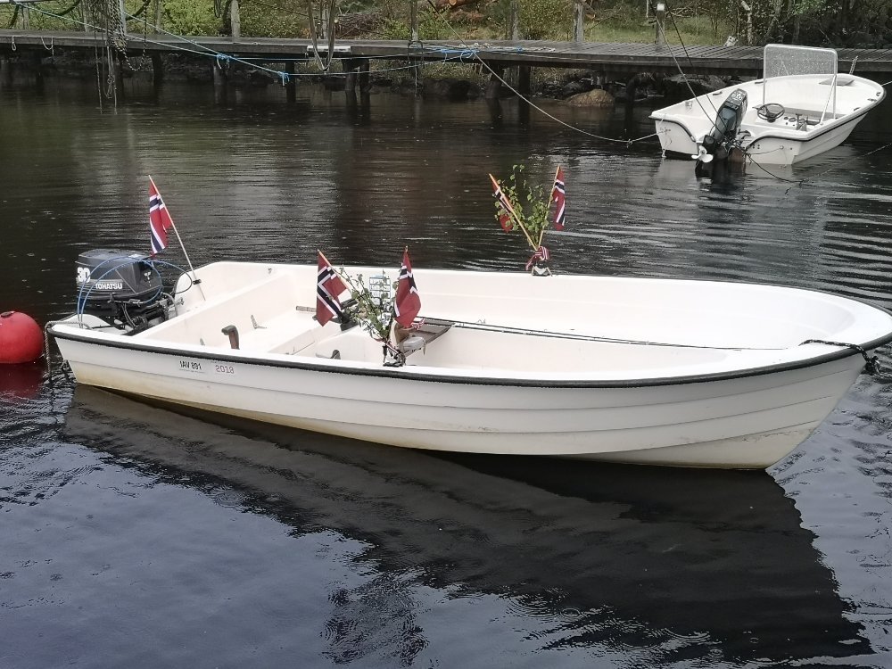

Sinvano Svart 19.Juli.2021 Link til dette innlegget Svart 19.Juli.2021 Du ser ut til å ha samme båt som meg. Min er produsert hos Camo plast. Som Ivar nevner, GH'en er lagd for å plane lett. Vanskelig å si med propell, må prøve seg litt frem. Du har ikke noe vann i mellomgulvet? Sitér dette innlegget Link to post

ivar Svart 19.Juli.2021 Link til dette innlegget Svart 19.Juli.2021 at du ikke fikk mer fart med 13" propellen kan jo komme av at den er slitt.. Sitér dette innlegget Lurøy / Svalbard. Båter: Gromling 15/60 Yamaha / Wesling 490 m/80 Yamaha / Yamarin 5940 m/ F115 Yamaha / Achilles LS4 (RIP) Aquaquick MS265 West Commando 270 m/ 4hk Yamaha Link to post
Fiskemannenibåt Svart 19.Juli.2021 Emnestarter Link til dette innlegget Svart 19.Juli.2021 Jeg fikk hvertfall ikke noe mer fart med en 12" propell en den som står på. Lurer på og gå på en 14" finner ikke 9x9 - 15" Sitér dette innlegget Link to post
ivar Svart 19.Juli.2021 Link til dette innlegget Svart 19.Juli.2021 tror det er like greit , tror 15 blir for tungt for motoren å drive Sitér dette innlegget Lurøy / Svalbard. Båter: Gromling 15/60 Yamaha / Wesling 490 m/80 Yamaha / Yamarin 5940 m/ F115 Yamaha / Achilles LS4 (RIP) Aquaquick MS265 West Commando 270 m/ 4hk Yamaha Link to post
Fiskemannenibåt Svart 19.Juli.2021 Emnestarter Link til dette innlegget Svart 19.Juli.2021 Takk da prøver vi med 14" ? vil. Ikke senke turtallet for mye ?✌️ Sitér dette innlegget Link to post
