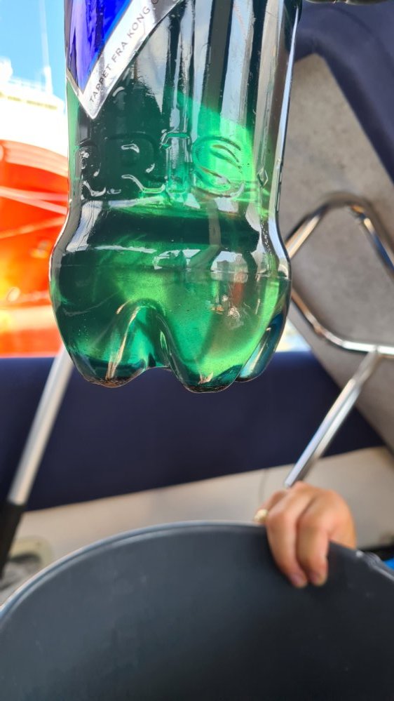

Fersktilsjøs Posted July 19, 2021 Share Posted July 19, 2021 (edited) Vi fikk i dag rød feilmelding på motoren med melding om å kontrollere motor. Skrudde av og fikk statert igjen uten feilmelding etter 10 min. Da vi kjørte på rolig fart var det ingen feil, men da vi prøvde å gi gass for å øke farten kom samme feilmelding igjen. Har tappet grovfilteret for diesel og synes (med et uerfaren blikk) at diesel ser grei ut. Ikke antydning til vann og en veldig liten mengde grums i bunn, se bilde. Motoren har gått fint, men har helt i det siste hatt tendens til at turtallet hikker litt på økning av gass fra fri til fart, veksler da mellom 620 og 820 i omdreininger. Motor kjørt 60 timer siden forrige service på verksted. Noen som har tips? Hilsen lite motorknydig familie på ferie, som setter pris på all hjelp! Edited July 19, 2021 by Fersktilsjøs (see edit history) Quote Link to post
Gullfisk Posted July 19, 2021 Share Posted July 19, 2021 Mulig bakgrunn til flaska på bildet lurer litt, men på min mobil ser dieselen grumsete ut. Quote Link to post

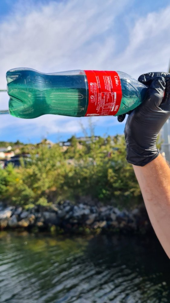

Fersktilsjøs Posted July 19, 2021 Author Share Posted July 19, 2021 Legger til et nytt bilde. Ser at det er små finkornete svarte flak, noen mm store. Er denne mengden nok til å få feil? Ikke feilmelding på drivstoff forresten. Quote Link to post

Gullfisk Posted July 19, 2021 Share Posted July 19, 2021 Jeg ville ikke sett bort fra at dette tetter filteret, uten at jeg kan si att dette gir feilmelding. Det bør kunne gå an å lese noe mere konkret feilmelding via display, eller antall blink, men hadde min diesel sett slik ut, ville jeg byttet fin og grovfilteret først. Jeg ville ikke vært komfortabel med slik avtapping. Skal ikke si at ditt verksted ikke gjør det de skal, men det finnes eksempler på at man bare har betalt for service, men ikke fått det også. Endel forsikringer dekker også rens av drivstoff/tanker, om det blir nødvendig. Quote Link to post

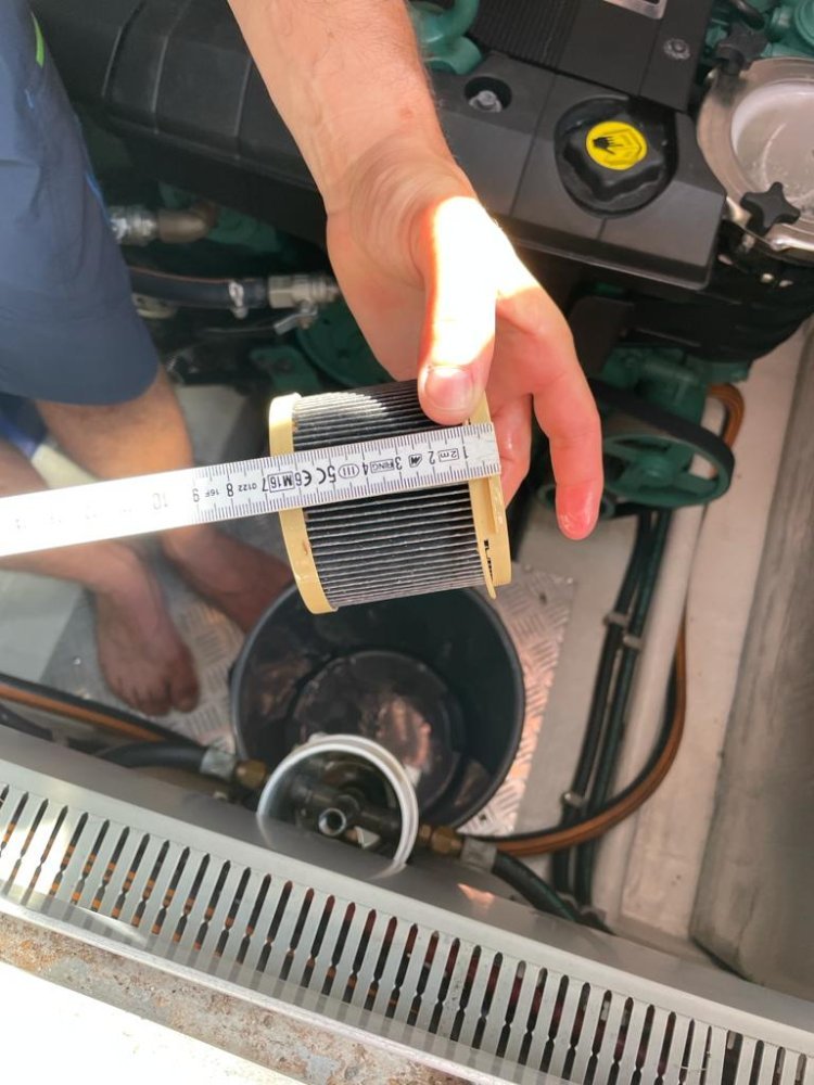

Fersktilsjøs Posted July 26, 2021 Author Share Posted July 26, 2021 Legger ved bilde av grovfilteret. Quote Link to post
Brigg Posted July 26, 2021 Share Posted July 26, 2021 Det der er vel som forventet etter 60 timers drift. Quote Viksund 340 St. Cruz: Tre-roms fritidsbolig med to terasser og fleksibel beliggenhet. 2009 - 0000: Viksund 340 St.Cruz Fly m/VP D6-370/HS80AE 2003 - 2009: Halco 29 Offshore Fly m/VP 41B/290DP Link to post
