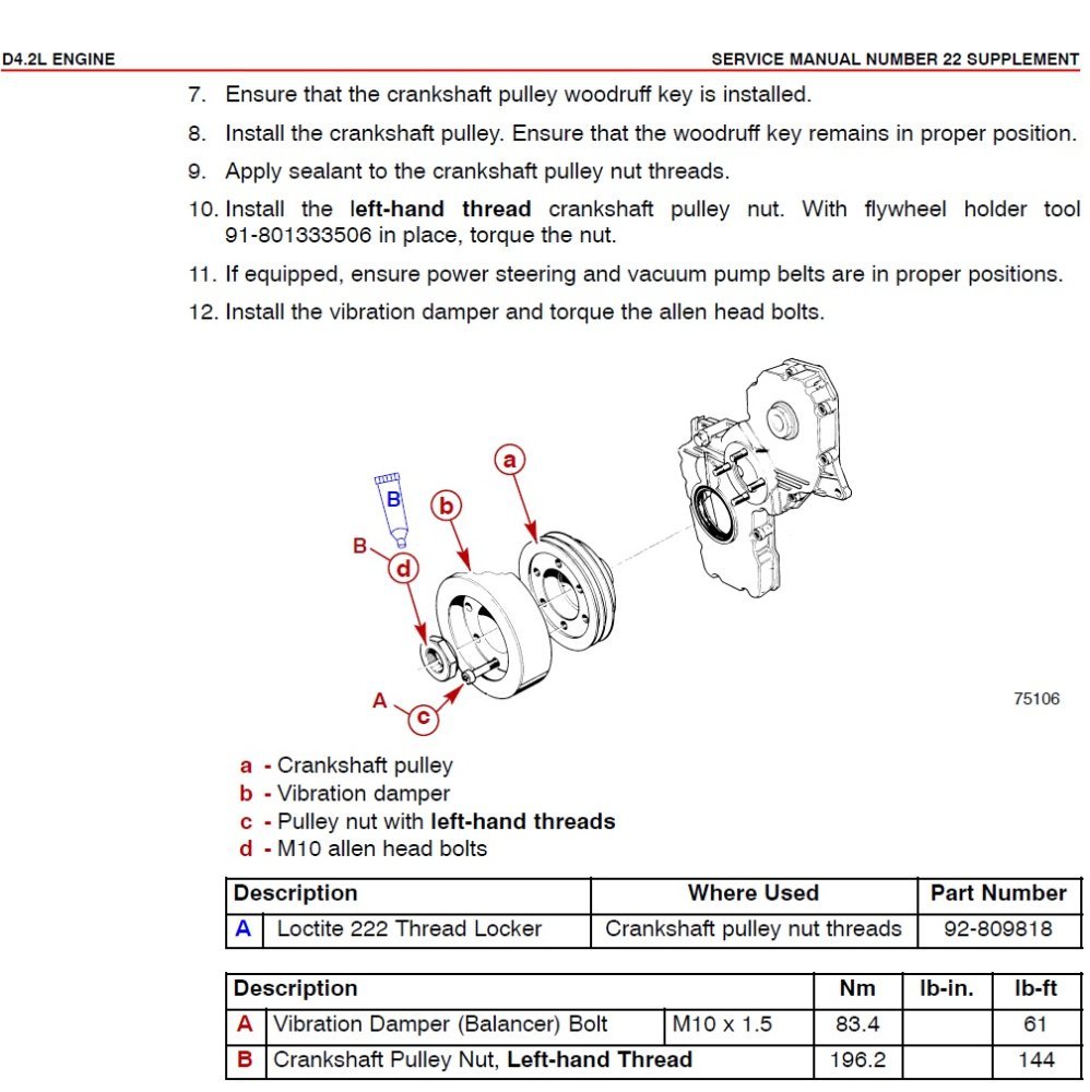

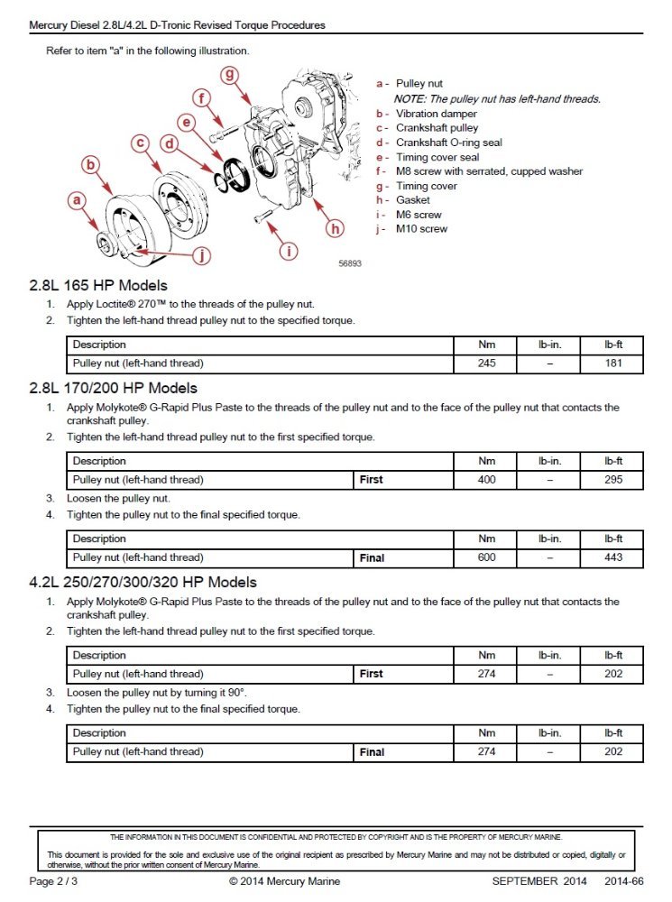

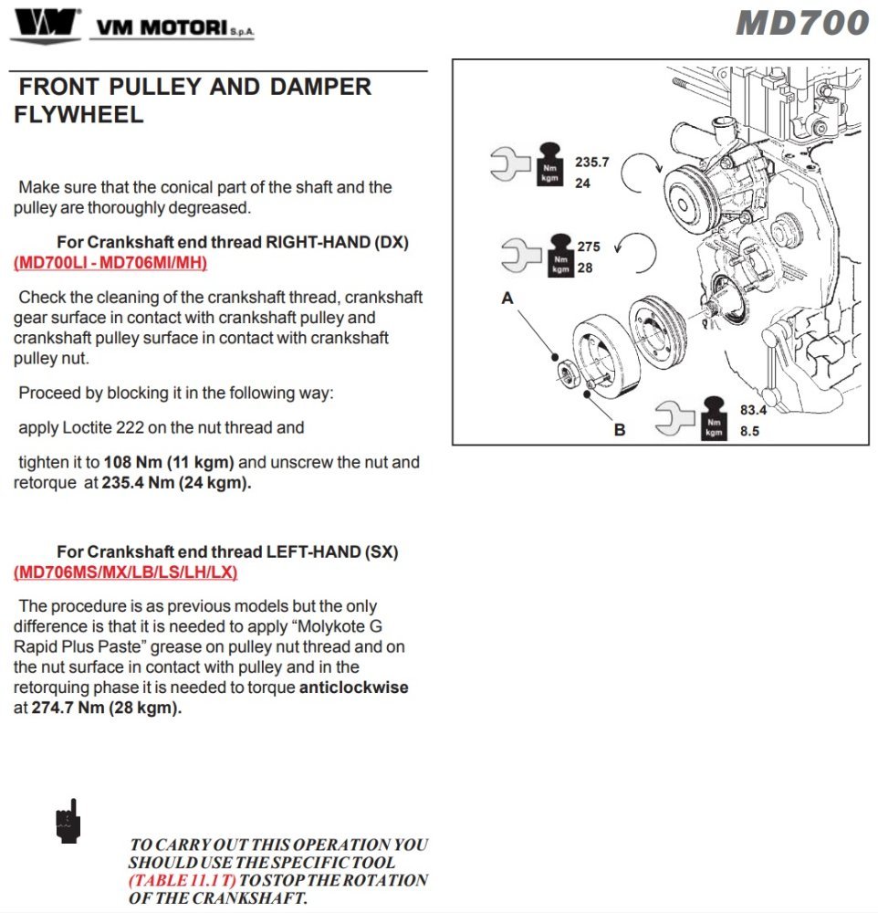

Teerex Startet 25.Juli.2021 Link til dette innlegget Startet 25.Juli.2021 (redigert) Dette ble litt teknisk da, men motorprodusenten (i dette tilfellet Mercruiser/VM Motori) foreskriver nedenstående gjengepasta på veivakselmutter foran på motoren (reimskive). Gjelder Mercruiser/CMD D4,2L motorer i ymse hk-utgaver fra 1997-2007 (primært de med venstregjenger på mutter/veiv). Og forsåvidt tidligere utgaver også men de har jeg ikke studert. Hvor kritisk kan dette være, dvs. kan noe annet brukes i steden som ligner. Som f.eks. drivknutefett/molybdensulfidfett (MOS2)? Denne pastaen inneholder altså MOS2. Forøvrig noe endrede spesifikasjoner på tiltrekning av denne mutteren, type Loctite eller pasta/grease samt gjengeretning i løpet av årene. Her utdrag fra servicemanualer, teknisk skriv og service bulletin: 1997: Høyregjenger: Loctite 222, 196 Nm 2002: Venstregjenger: (300 hk og nyere utgaver ble på den tiden endret til venstregjenger), Loctite 222, 196 Nm 2005: Høyregjenger: Loctite 222, 235 Nm. Venstregjenger: Loctite 222, 274 Nm (antagelig feil med Loctite her) 2006: Høyregjenger: Loctite 222, 235 Nm. Venstregjenger: Molykote G Rapid Plus pasta, 274 Nm 2014, 2015: Venstregjenger: Molykote G Rapid Plus pasta, 274 Nm Redigert 25.Juli.2021 av Teerex (see edit history) Sitér dette innlegget Windy 27 CC/HT -84. 4,2 D-tronic 250 HK -98. Bravo 3X 1,81 20P. 30 knop (under evig reparasjon) Navette S540 -10 med Mercury F115 2,1 liter -15, 8 HK Tohatsu 2-takt -03 BSA A65L Lightning -69, Triumph Street Twin 900 -16 BMW X5 30d -13, Jeep Grand Cherokee 3,1TD -00, Audi 100 GL5E -78 Link to post

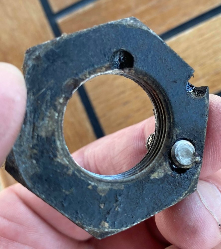

Teerex Svart 25.Juli.2021 Emnestarter Link til dette innlegget Svart 25.Juli.2021 (redigert) Problemet på disse motorene var at mutteren kunne løsne, med lite fordelaktige konsekvenser. Antagelig derfor de gikk over til linksgjenger etter noen år, samt økte momentet for de motorene som fortsatt hadde høyregjenger. Men altså Loctite 222 på de med høyregjenger, det er jo en mild form for gjengelås. Hvorfor momentet allikevel skal være vesentlig større for mutter med linksgjenger vet jeg ikke (274 mot 235 Nm). Kanskje gjengepartiet er forsterket og/eller mutteren større. Eller at Molykote muliggjør høyere tiltrekkingsmoment uten strekkskader? (men det høres rart ut). Har ikke sett en slik mutter. Kan jo bestille en, de koster ikke mye Her et eksempel på noen som hadde prøvd seg på fikse løsninger for å låse mutteren på en slik motor (en Mercruiser D2,8L 165 hk), forøvrig uten suksess. Et par sveisepunkter hadde sikkert vært bedre. Redigert 25.Juli.2021 av Teerex (see edit history) Sitér dette innlegget Windy 27 CC/HT -84. 4,2 D-tronic 250 HK -98. Bravo 3X 1,81 20P. 30 knop (under evig reparasjon) Navette S540 -10 med Mercury F115 2,1 liter -15, 8 HK Tohatsu 2-takt -03 BSA A65L Lightning -69, Triumph Street Twin 900 -16 BMW X5 30d -13, Jeep Grand Cherokee 3,1TD -00, Audi 100 GL5E -78 Link to post
