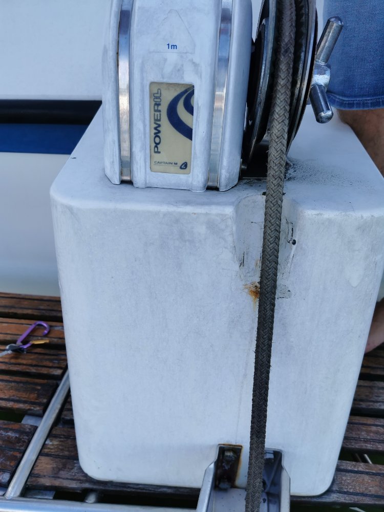

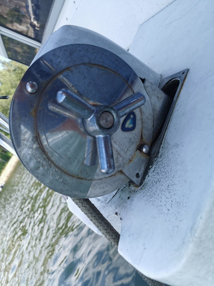

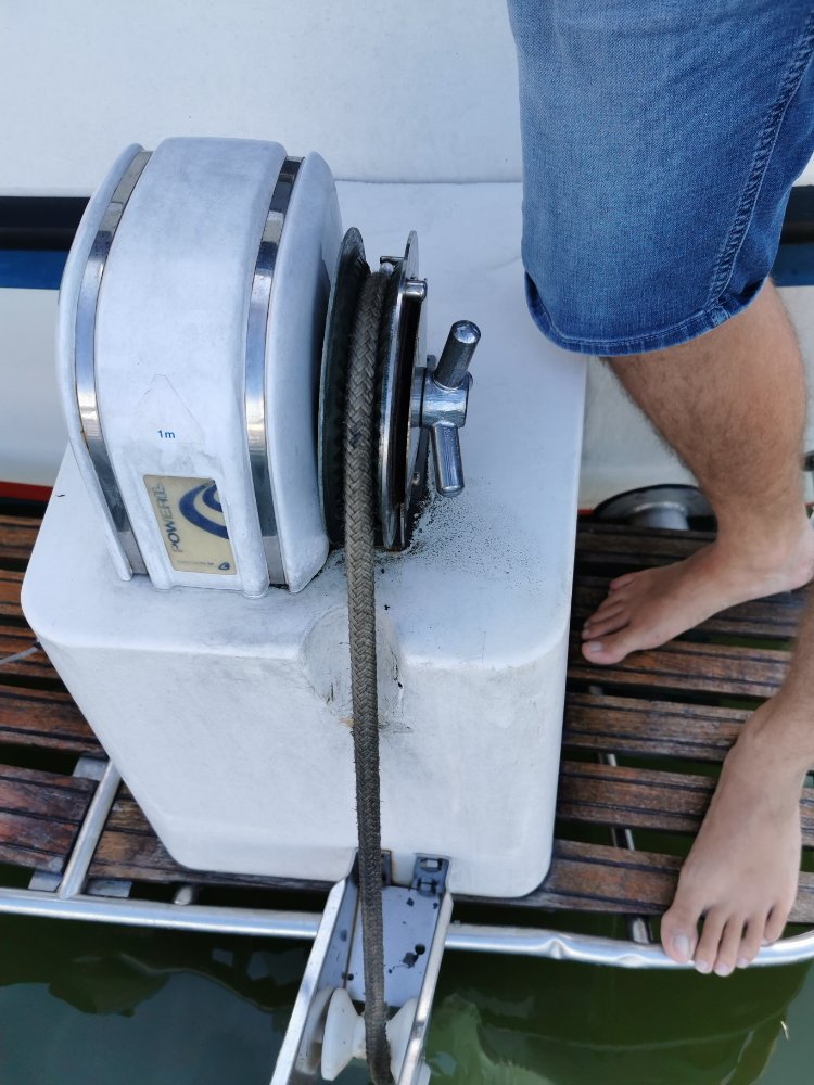

Polarexplorer27 Startet 31.Juli.2021 Link til dette innlegget Startet 31.Juli.2021 (redigert) Aksel med løperhjul er ikke skeivt,så kan virke som om noe motorfeste på innsiden har tatt kvelden? Noen med info om disse? Ok å demontere osv? Redigert 31.Juli.2021 av Polarexplorer27 (see edit history) Sitér dette innlegget Link to post
Steihy Svart 31.Juli.2021 Link til dette innlegget Svart 31.Juli.2021 Hva skjedde? Sitér dette innlegget Jeg vil bo i sjøbod og gå i gubbdagis. Link to post
Knude Svart 31.Juli.2021 Link til dette innlegget Svart 31.Juli.2021 Vinsjen er skrudd fast I kassa med fire bolter fra undersiden/innsiden av kassa. Kanskje de trenger å strammes opp om den har vridd seg litt. Er somregel et lokk på siden av kassa. Sitér dette innlegget Bygger 47 fot Trawler Yacht tegnet av Bruce Roberts Goodson Bygge 47 fot Trawler Yacht fra cd til ferdig båt Link to post
Big Horn Svart 31.Juli.2021 Link til dette innlegget Svart 31.Juli.2021 Ser for meg ut som om rullene har fått seg en trøkk og ikke lenger liner opp med kabularet? Sitér dette innlegget Link to post
Fantino Svart 1.August.2021 Link til dette innlegget Svart 1.August.2021 Lukter vel overbelastning slik at gods/innfesting i topp kasse har gitt seg og motor/gir til vinsj dermed er dradd litt skeiv? Sitér dette innlegget Link to post
Polarexplorer27 Svart 1.August.2021 Emnestarter Link til dette innlegget Svart 1.August.2021 Steihy skrev for 17 timer siden: Hva skjedde? Vet ikke? Dårlig vær og diverse vel. Knude skrev for 17 timer siden: Vinsjen er skrudd fast I kassa med fire bolter fra undersiden/innsiden av kassa. Kanskje de trenger å strammes opp om den har vridd seg litt. Er somregel et lokk på siden av kassa. Ja, for plast-dekslet på toppen er vinkelrett på. Spørsmålet er hvor vidt plastdekslet på toppen er en del av selve motoren eller ei. Big Horn skrev for 14 timer siden: Ser for meg ut som om rullene har fått seg en trøkk og ikke lenger liner opp med kabularet? Rullene har også fått en trøkk. Ikke at de er relevante her? Sitér dette innlegget Link to post
Polarexplorer27 Svart 1.August.2021 Emnestarter Link til dette innlegget Svart 1.August.2021 Fantino skrev for 5 timer siden: Lukter vel overbelastning slik at gods/innfesting i topp kasse har gitt seg og motor/gir til vinsj dermed er dradd litt skeiv? Ja, det er nok korrekt. Var noen nød-oppdragninger med full baupropell og backing og helvette. Lurer litt på hvordan jeg får fra hverandre skrotet. Deilig å stå bak på plattformen å drive med dette. Sitér dette innlegget Link to post

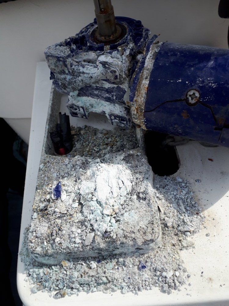

andlin Svart 1.August.2021 Link til dette innlegget Svart 1.August.2021 Hadde nesten samme episode med en annen type av samme merket, der var hele bunnplata som vinsjen var festet i smuldret bort (en slags aluminium) så den hang bare i ledningen. var ikke garanti sa de men fikk kjøpe ny plate i kompositt, resten av delen var brukbare, så alle med vinsj, skru av dekselet av og til å sjekk, det er vinsjen vi skal stole på virker både i nød og til fortøyning, ikke alle legger avlasting på tau kjetting ved fortøyning Sitér dette innlegget Link to post

Polarexplorer27 Svart 1.August.2021 Emnestarter Link til dette innlegget Svart 1.August.2021 (redigert) andlin skrev 1 time siden: Hadde nesten samme episode med en annen type av samme merket, der var hele bunnplata som vinsjen var festet i smuldret bort (en slags aluminium) så den hang bare i ledningen. var ikke garanti sa de men fikk kjøpe ny plate i kompositt, resten av delen var brukbare, så alle med vinsj, skru av dekselet av og til å sjekk, det er vinsjen vi skal stole på virker både i nød og til fortøyning, ikke alle legger avlasting på tau kjetting ved fortøyning Underlaget, om dette er fester i plattformtreverk - er ikke av beste rang. Verken tilstand eller kvalitet. Om det bare er underlaget som har gitt seg er det jo fantastisk. Jeg lurer på hvordan denne ser ut inni kassa. Det må være giret og innfestningen som er gitt seg. Balcony skrev 1 time siden: Det er stor sansynlighet for at festene på giret til vinsjen er tæret bort. Da må vinsjen byttes. Trist, men slik er det. Dritten er fra 2014. Brukt fra 2015. Om det er tæring på denne tiden burde ikke produsenten drive ennå. Evt burde ikke folk kjøpe det. 7-8år syns jeg dessverre er for lite. 10-12 år så kan ting få lov til å kvelde. Jeg får Skru av å se da. Er det muligheter så kan det tigges og maskineres evt da jeg har tilgang. Akkurat dette trengte jeg ikke nå hehe Redigert 1.August.2021 av Polarexplorer27 (see edit history) Sitér dette innlegget Link to post

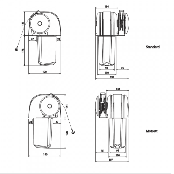

Knude Svart 1.August.2021 Link til dette innlegget Svart 1.August.2021 (redigert) Sånn ser den ut. For å komme inni må den demonteres. Bruker å være en delbar skjøt på kabel. Om ikke du har en innspeksjonsluke i plast kassa må hele taukassa løsnes først. Redigert 1.August.2021 av Knude (see edit history) Sitér dette innlegget Bygger 47 fot Trawler Yacht tegnet av Bruce Roberts Goodson Bygge 47 fot Trawler Yacht fra cd til ferdig båt Link to post
Knude Svart 1.August.2021 Link til dette innlegget Svart 1.August.2021 Denne er også kjekk Sitér dette innlegget Bygger 47 fot Trawler Yacht tegnet av Bruce Roberts Goodson Bygge 47 fot Trawler Yacht fra cd til ferdig båt Link to post
andlin Svart 1.August.2021 Link til dette innlegget Svart 1.August.2021 Bare for å vise hvordan det kan se ut innvendig i vinsjen, min vinsj er ikke samme type men sikker samme deler. jeg kjøpte ny i 2012 og i 2018 så det slik ut, alle gjenger osv i festeplata var borte. håper det er enkel feil på din vinsj. Sitér dette innlegget Link to post
