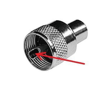

Gunga Din Svart 3.August.2021 Link til dette innlegget Svart 3.August.2021 Jeg bruker flussmiddel, en dråpe i senterlederen da jeg lodder, da flyter tinnet ut bra ! https://www.kjell.com/no/produkter/elektro-og-verktoy/verktoy/lodding/flussmiddel/weller-lw25-flussmiddel-i-vaeskeform-p40376 ett annet tips, du kan stryke vaselin på skjermen innen du skrur på kontakten, holder fukten borte ! Og ev krympeslang fra coaxen opp på metallen Sitér dette innlegget S/Y Gunga Din Link to post
Krimart Svart 3.August.2021 Emnestarter Link til dette innlegget Svart 3.August.2021 Flussmiddel har jeg lurt på. Litt usikker på om loddetinnet da flyter steder det ikke bør? Det viktigste er jo å få god kontakt mellom koblingen og senterleder, og i prinsippet holder det jo med en dråpe ytterst i enden? Jeg har såkalt "hvit vaselin" jeg skal smøre på. selvsagt krympeslange. Sitér dette innlegget Link to post
Gunga Din Svart 3.August.2021 Link til dette innlegget Svart 3.August.2021 Krimart skrev for 1 time siden: Flussmiddel har jeg lurt på. Litt usikker på om loddetinnet da flyter steder det ikke bør? Det viktigste er jo å få god kontakt mellom koblingen og senterleder, og i prinsippet holder det jo med en dråpe ytterst i enden? Jeg har såkalt "hvit vaselin" jeg skal smøre på. selvsagt krympeslange. en dråpe ytterst……..jeg har ikke misslykkets med det, Etterpå kontrollerer jeg med en enkel multimeter att jeg ikke har kortslutning mellom leder og skjerm Sitér dette innlegget S/Y Gunga Din Link to post

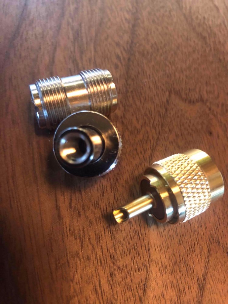

Krimart Svart 6.August.2021 Emnestarter Link til dette innlegget Svart 6.August.2021 Da ble det kontakt . Kabelen var for tykk til å skru på over den ytre isolator/plastkappen, så da ble det til at jeg skrudde pluggen over skjerm og indre isolator (dielektrisk?). Loddet på et par dråper på skjermen for sikkerhets skyld. Takk for alle hjelp! Sitér dette innlegget Link to post
