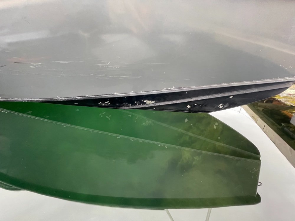

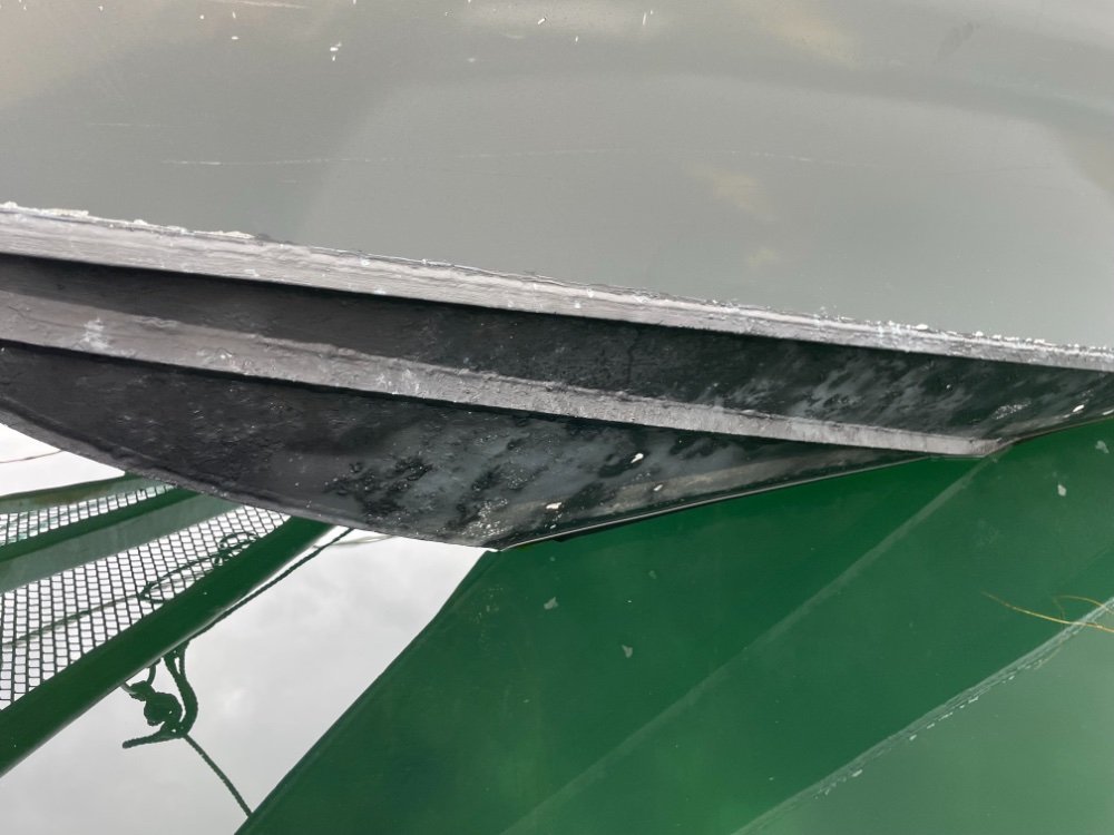

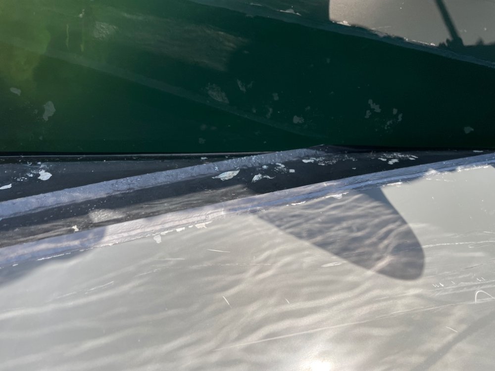

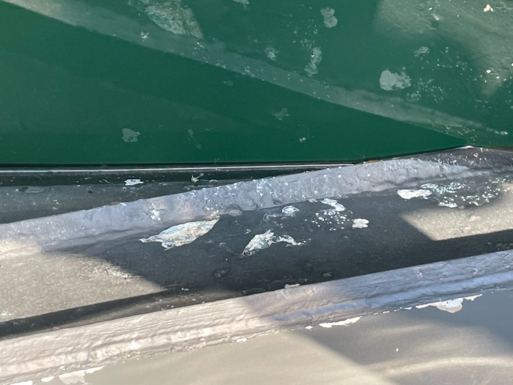

Det er ikke lett å se på bildene hvor store skadene er, men hvis de virkelig har brukt et bunnstoff som ikke er egnet til aluminium, må jo dette fjernes uansett. Hvor gammel er båten? Hvis den er av nyere dato, ville jeg tatt kontakt med produsenten for å høre hvor stor skade dette kan ha gjort.
Problemet er jo at det allerede er svært tydelig tæring, dvs at skroget er svekket. Jeg ville ha vært skeptisk til om verkstedet bare fjernet bunnstoffet og påførte nytt. Båten kan være ødelagt, rett og slett.
For noen år siden hadde vi en som hadde problemer med en landstedbåt i aluminium. Da vi sjekket med den finske produsenten, var båten kun beregnet for ferskvann. Etter en sesong i sjøen hadde båten fått betydelige skader, også innvendig.
Det skal ikke mye til før en slik båt må betraktes som kondemnabel. Men som skrevet over, noe bakgrunnsinfo hadde vært greit. Ellers blir det bare spekulasjoner og gjetting. Ut fra bildene gjetter jeg at jeg kan se en sveis. Her blir det gjerne tæring i HAZ. Hvilket gjør at re-sveising vil kunne bli særdeles utfordrende. Rett og slett fordi HAZ blir som porøst knekkebrød.

Båten er en XO 240 2011-modell. Sjøvann. Den ligger uten landstrøm, 12V-anlegg kan jeg ikke si så mye om dessverre. Båten har vært i mitt eie i et drøyt år og var ny-stoffet da jeg overtok den april 2020. Den ble stoffet fra leverandør før overlevering til 1. eier i 2011 i følge kontrakt, og det ser ut til at den har vært stoffet etter dette også (naturlig nok). Jeg har ikke observert korrosjon før i går. Båten ble stoffet på ny i april 2021 grunnet små avskallinger i vannlinje etter is i havn. Verksted kan ikke svare før på mandag vedr. hvilket bunnstoff som er brukt - men opplyser på telefon at problemet med dette bunnstoffet kan være at det ikke hefter på aluminium, det skal ikke gi utslag i problemer ut over dette (noe jeg synes høres rart ut). Jeg kan se for meg at det har vært ikke-primede flekker på skroget etter spyling der det kan ha oppstått direkte kontakt mellom skrog og nytt bunnstoff dersom dette ble lagt direkte på.
Det ser ut til at alle skader er inne i området som er dekket av bunnstoff, kan dette være en pekepinn? Ellers takknemlig for innspill vedr. juridisk assistanse, trolig sammen med ekstern fagperson for å fastslå evt. svekkelse på skrog. Det er mulig det er klokt å koble inn advokat rel. raskt. Litt vanskelig å se for seg at verkstedet går med på å erstatte en båt til 550K, men jeg var ikke involvert i valg av bunnstoff, gikk ut fra at det ble valgt et adekvat materiale...

Greia er at bunnstoff ikke beregnet for aluminium vil opptre katodisk mot aluminiumsoverflaten som blir anode. Arealforskjellen blir 1:1, hvilket er ganske heftig. Dette vil trolig avstedkomme stor korrosjonsaktivitet. Jeg ville, som bevis, plukket av malingrester der det bobler. Analyse vil kunne fortelle hvilket produkt som er påført, og om det ligger primer under.
Fortell oss hvordan det går, vi samler på erfaring.
Må korrigere meg selv på et punkt. Arealforskjellen blir naturligvis veldig stor i katodens favør. Ikke 1:1. Katodepotensialet i hele den våte flaten kan lande på et lite anodeareale. Det er dette som gjør at korrosjon kan ta slik fart. Dessuten, der er en pekepinn på at noe er galt i og med at korrosjonen kun er der stoffet slipper, som indikert/forklart over.
