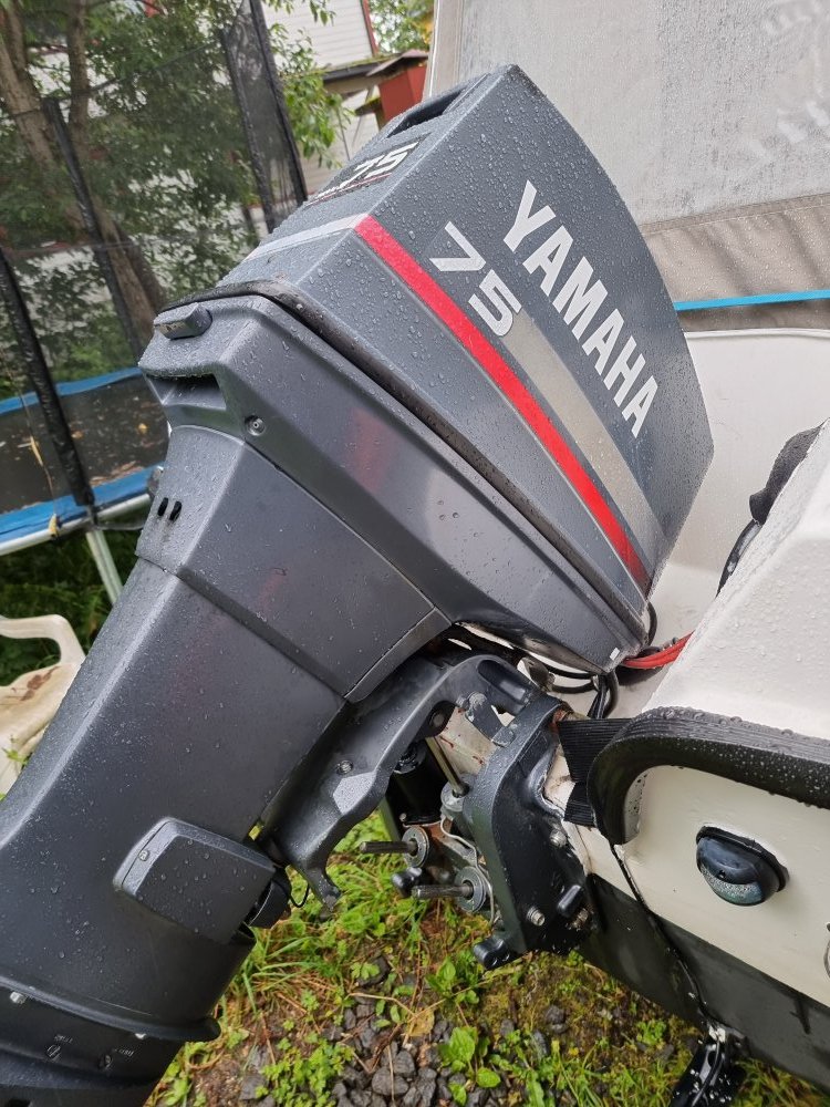

16280804642652078644242795324268.jpg.31e0a0f85e3a4b82aa17b3887cc5154a.jpgHei. Har lest litt rundt i forumet ang modellår for påhengere, men blir ikke klok på hvordan jeg kan finne ut årsmodell og modellnr. på min yamaha. Platen med den type info finnes ikke på min motor, ser ut som den er borte for lenge siden. Finner heller ikke et nummer på motorblokk jeg finner fornuft i. Håper noen her kan hjelpe meg.
Ny båtmann skrev for 7 timer siden:
Yamaha fikk den fikse ideen å erstatte plata med et klistremerke på 90-tallet engang :headbang:
Forøvrig enig med ibiza5 ang årstall.
Dette er nok da en "origin" serie , uten oljetank, men med powertrim?
Stemmer nok det dere sier, ser ikke ut som det har vært naglet fast noe plate på braketten. Det er uten oljetank og med power trim/tilt. Problemet mitt er å finne ut hvilken betegnelse/type dette er for å bestille deler (når den tid kommer). Klarte å finne ny tilt motor nettopp, men trenger nytt lokk til oljefyllingen på tilten da gjengene å pluggen synger på siste verset. Ønsker jo også å få tatt en skikkelig service før vinteren med skifte av impeller, plugger osv..

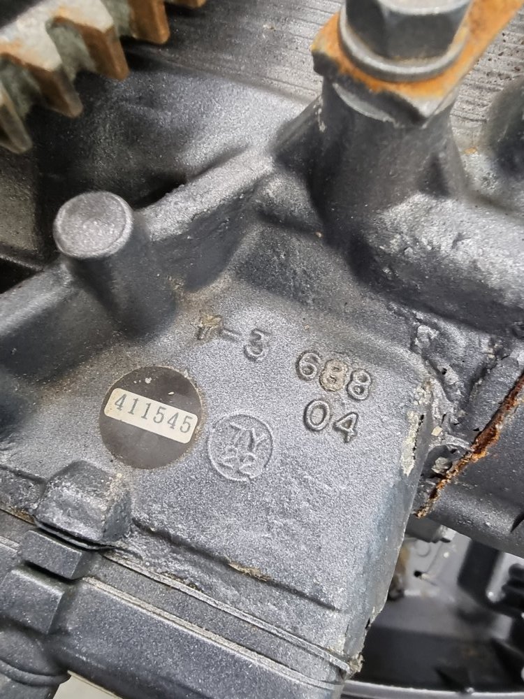

Merkingen Y-3 på blokka, 1995 måned mars? Noen andre som kan bekrefte eller avkrefte dette? Eller er det noen som vet hvilken betegnelsen motoren har? Slik som F-100 osv...
