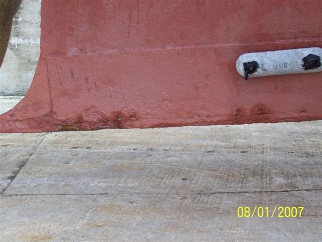

Gudrun Svart 5.August.2021 Link til dette innlegget Svart 5.August.2021 (redigert) Med stål og trebåter er det oftest det man ikke kommer til å se med det blotte øye som er det mest skumle som og koster mest penger. Derfor er en som Hulda en god støttespiller. Eksempel på en som lå for lenge på sjøen uten sink pga sykdom/dødsfall. Redigert 5.August.2021 av Gudrun (see edit history) Sitér dette innlegget Link to post
