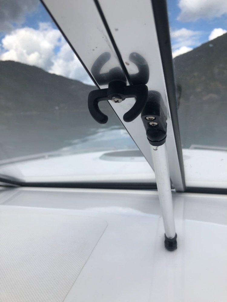

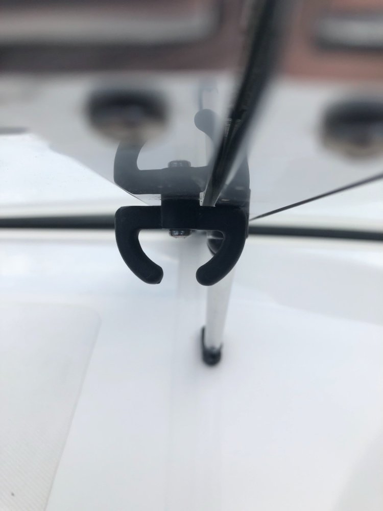

Hvis det viktigste er at lukelåsen fungerer og ikke at den ser ut helt som originalen kan du lage en trekloss (evt plastkloss) på ca 1,5x2x5 cm. Bor et hull helt gjennom midt på en største siden til skrua. Legg på noen skiver og så denne treklossen så har du en ny lås som fungerer, men ikke er helt makan.
Målene må du jo selvfølgelig finjustere litt så de passer inn.
Skal du gjøre deg litt mer flid så lager du ikke flat side og skiver under, men tar den litt tykkere og filer bort det som er for mye på hver kant, da blir den også mindre slarkete fordi du får lengre anleggsflate mot skrua.
Litt av samme greia som på siste bildet i bildeserien nederst her (bortsett fra at du kan godt lage den symmetrisk så den ikke snurrer ut av lås i bølger):
