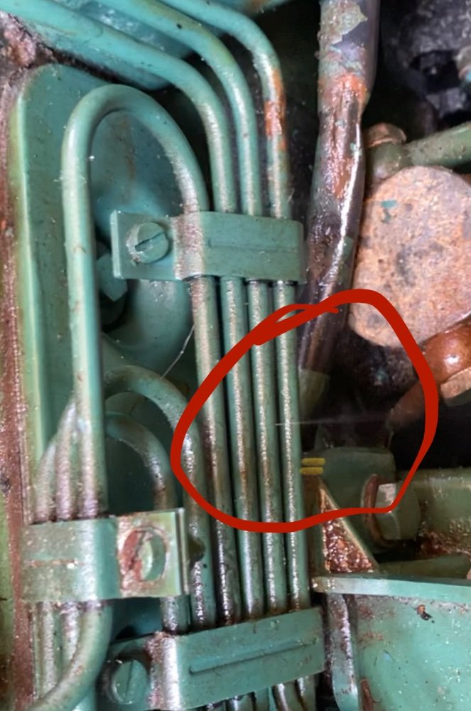

Har fått en lei hendelse der et dyserør plutselig har slått lekk midt på røret. Dette har sprayet diesel i hele motorrommet.
Er på ferie og et stykke fra verksted.
Har noen noen gode råd til en hurtig fix som kan brukes til vi får kommet oss inn til verksted? Er Ca 2-3t fra Stavanger.
Jeg har en slange klemme og en gummi vann slange som jeg tenkte å kutte opp klemme på rundt dyserøret der det lekker som en provisorisk fiks.
Har noen en annen ide?

Hvis det er høyt trykk (som jeg antar det er) så vil det vel være vanskelig å få dette tett og da vil det komme ut uansett. Og skal du få på plass dette på det ene røret så må du kanskje bøye litt på de andre og hvis de er like nær brudd så ender du kanskje opp med flere ødelagte dyserør.
Det er en som nevner brannfaren og det kan jo være verdt å få med seg og da kan det kanskje være lurest å ikke starte opp før du har fått byttet dyserøret. Enten at du får dyserøret til der du er eller at du får med deg båten til et sted det passer bedre å være inntil dyserøret er på plass (feks et verksted, eller hjem hvis det er lang leveringstid). De fleste kjenner vel noen i nærheten som kan slepe, eller kanskje er det noen på Båtplassen som er i nærheten og har mulighet (selv er jeg nok for langt unna, selv om det er noe upresis med 2-3 timer unna Stavanger, men jeg antar det betyr at Stavanger er nærmeste by, uten å vite mer om hvor det er, jeg kan selv tilbakelegge over 60nm på to timer i fint vær, mens andre kan klare mer eller mindre).
Hvis du må starte opp motor og kjøre selv (og er villig til å ta sjansen på brann) så ville vel antakelig det beste være å konkludere med at det kommer til å lekke, men fokusere på å samle opp mest mulig av det såå det ikke griser til og skaper for stor brannfare. Det beste da er vel å dempe strålen og samle det opp i et kar eller lignende og tømme det ofte nok.
Om du ikke vet hvor kraftig strålen er så bør du ikke stikke fingeren borti for å sjekke, for høyt trykk og væske kan brukes til å skjære i ting ganske effektivt, særlig myke ting som fingre.

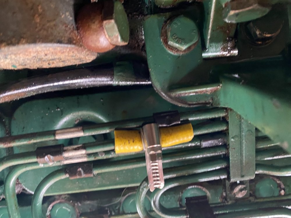

Takk for gode råd. Jeg klarte å tette hullet med fingeren når jeg feilsøkte igår. Så jeg håper slangeklemme og gummi vil fungere. Skal prøve dette først også deretter legge en slagplan hvis det ikke funker. Blir vel verksted igjen når vi kommer hjem. Er forresten på Halsnøy så det er ikke så langt fra Stavanger. ?

Da er vi vel i havn igjen i Stavanger. Alt har gått kjempe flott. Slangeklemme har holdt hele veien og alt tikker og går også etter ankomst.
Må si det var vel mye sjø etter hva jeg synes er behagelig i Horgefjorden ved Klovningen. Måtte gå zikk zakk med bølgene.
Uansett, takk for gode svar.
Er usikker på det med det høye trykket om det gjelder det røret jeg lappet. Her var det før jeg satte på slangeklemmen en tynn stråle som ikke var særlig kraftig men skapte likevel en godt synlig diesel dusj / sky innover siden i motorrommet. Her må dette røret nå fikses og motorrommet vaskes før turen fortsetter videre.
