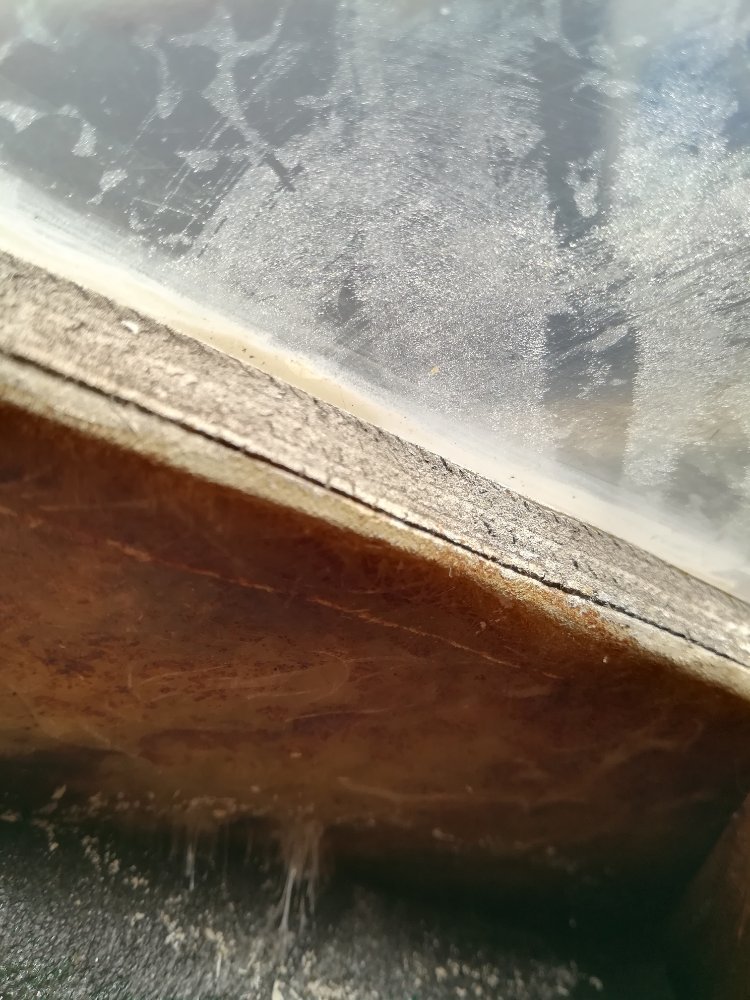

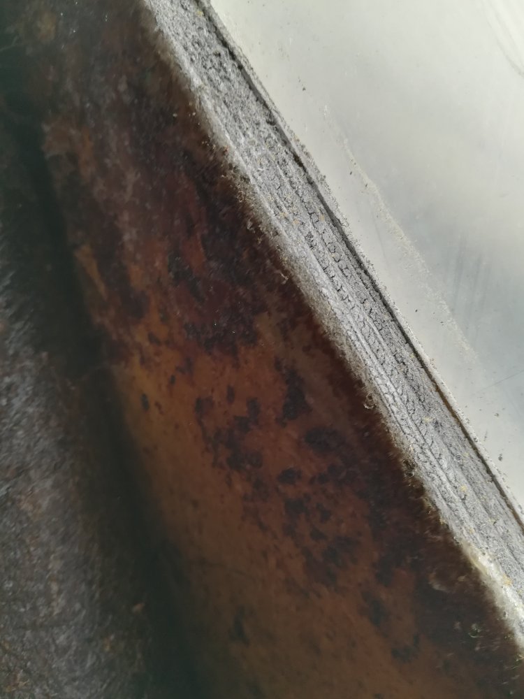

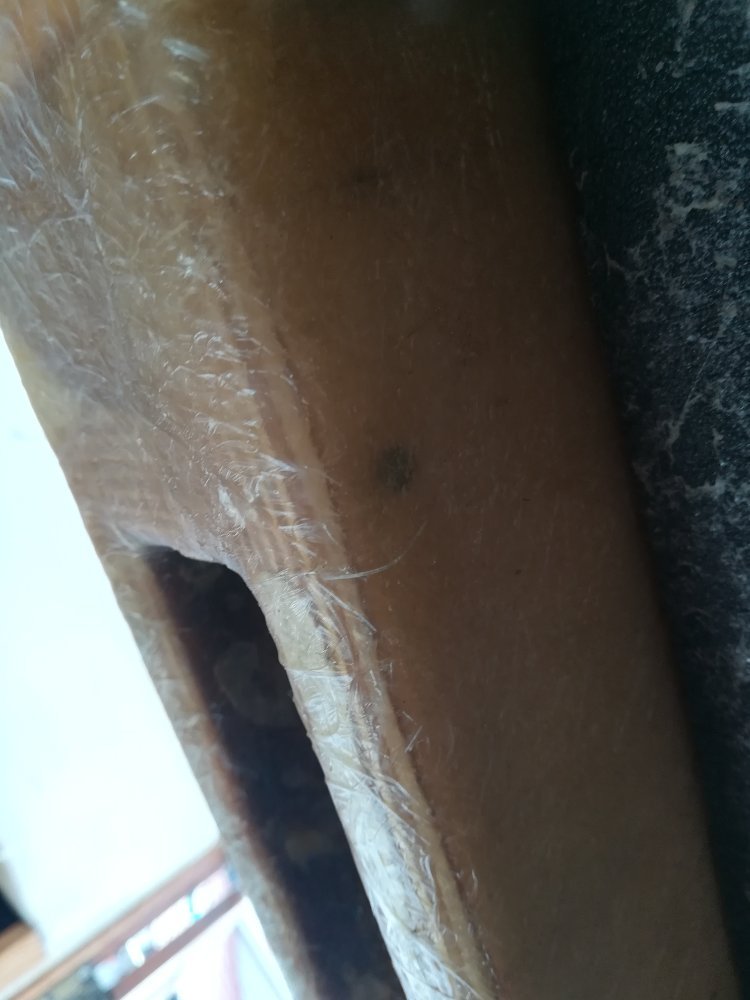

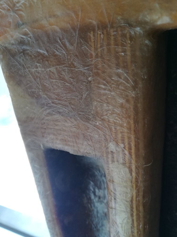

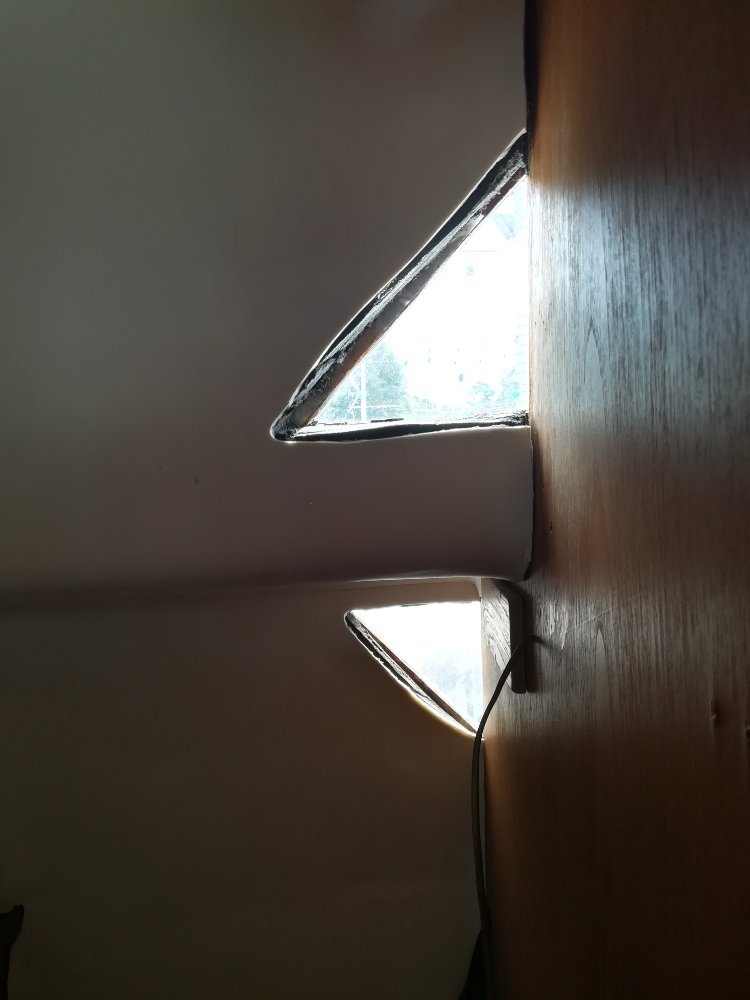

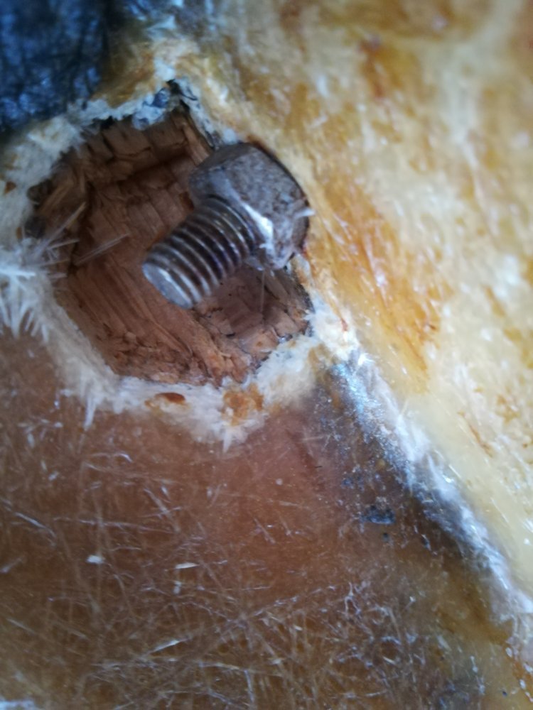

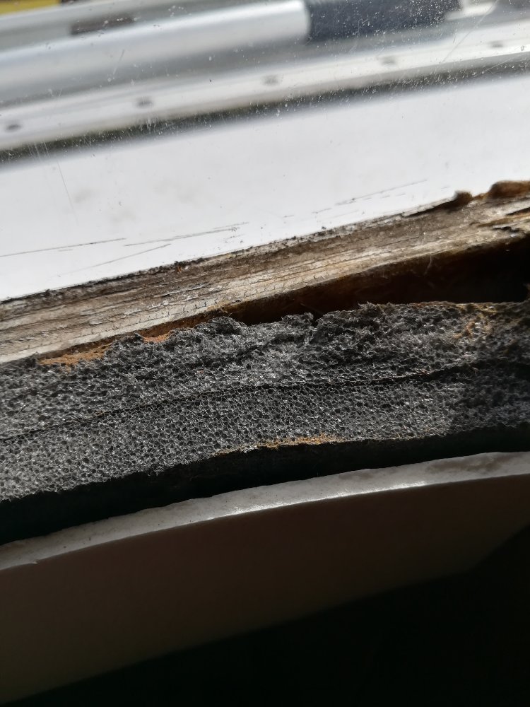

tuttiiti Svart 10.August.2021 Emnestarter Link til dette innlegget Svart 10.August.2021 (redigert) Nå som jeg ser båten med helt nye øyne er det jo helt vilt at jeg ikke har skjønt dette før. Det er finér alt sammen, men noen steder i båten er glassfibermattene som er pakket rundt treverket lagt på såpass tjukt at det gir inntrykk av å være massiv glassfiber, for et utrent øye. Dette er virkelig helt utrolig. Er vel bekreftet for meg nå at forrige eier har visst om dette og solgt meg en falsk Rolex. Skulle gjerne visst mer om båtens historie og hvem som har mekka sammen galskapen, men de to forrige eierne som jeg kjenner til har vært mistenkelig vage på spm om dette. Legger uansett et par bilder til inn i denne tråden Redigert 10.August.2021 av Marii (see edit history) Sitér dette innlegget Link to post

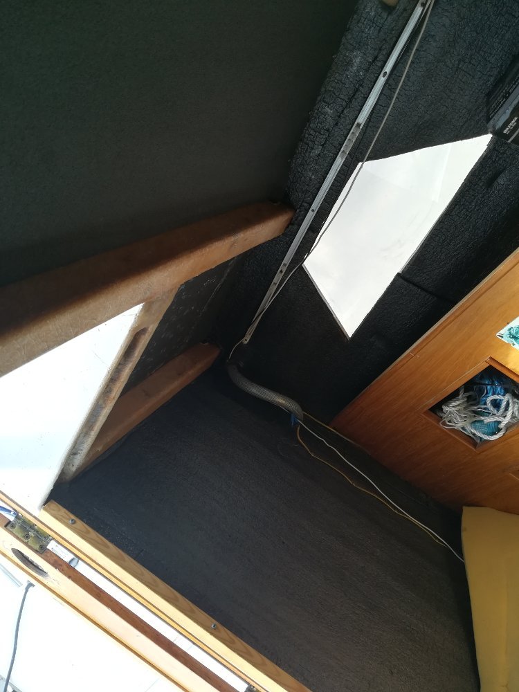

tuttiiti Svart 10.August.2021 Emnestarter Link til dette innlegget Svart 10.August.2021 (redigert) Vinduer inne på dass. De neste bildene er nærbilder av kant ved vinduene i overbygg fra innsiden. Taket i akterkabin, med nærbilder av div bærebjelker, spikere som kan skimtes gjennom glassfiberen, bolter som fester div ting til dekk og kanten rundt aktervinduer. Tak og bærebjelke Vindu Redigert 10.August.2021 av Marii (see edit history) Sitér dette innlegget Link to post

index Svart 10.August.2021 Link til dette innlegget Svart 10.August.2021 Enten er dette en plugg som er forlenget og ombygget, eller en original båt som er forlenget og ombygget. Det siste er vel det beste, da er det kun ombygningene som har finer i seg. Ikke noe galt med finer sånn sett, hvis de har gjort en god jobb. Men om det er kommet vann inn i fineren, da råtner det fort... Sitér dette innlegget "First they ignore you, then they ridicule you, then they fight you, then you win." - Mahatma Gandhi Link to post
