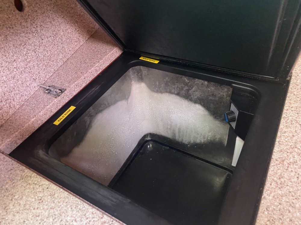

Bitteliten Svart 14.August.2021 Link til dette innlegget Svart 14.August.2021 (redigert) Jeg får -14 grader i kjøleboksene mine. Målt på kaldeste punkt. her tester jeg frostlinjen. Boksene hadde ikke nok fuktig luft i seg på bildet. Da jeg satt et glass med varmt vann i så kom frostlinjen helt opp. er det nok gass så vil frostlinjen gå helt opp og dekke hele kjøleplatene Redigert 14.August.2021 av Bitteliten (see edit history) Sitér dette innlegget Link to post
