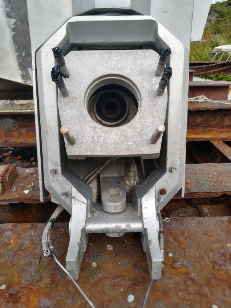

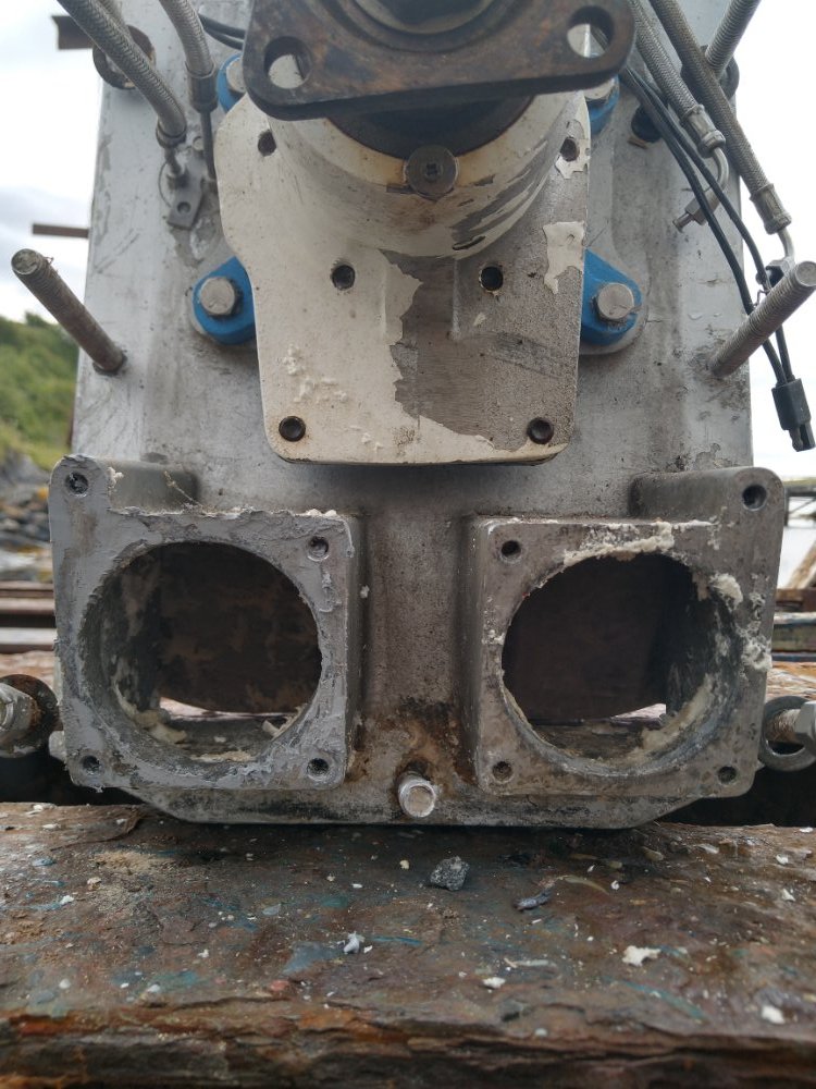

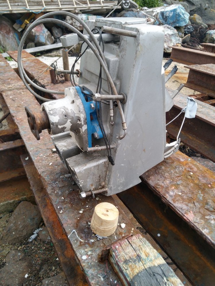

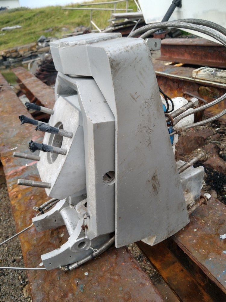

Arken66 Startet 10.August.2021 Link til dette innlegget Startet 10.August.2021 (redigert) Noen her på forum som kan fortelle hvilket drev denne transom på bildene kan være til. Har kjøpt Halco 29 offshore, prosjekt, det blir mye nytt å lære det neste året. ? Redigert 10.August.2021 av Arken66 (see edit history) Sitér dette innlegget Link to post

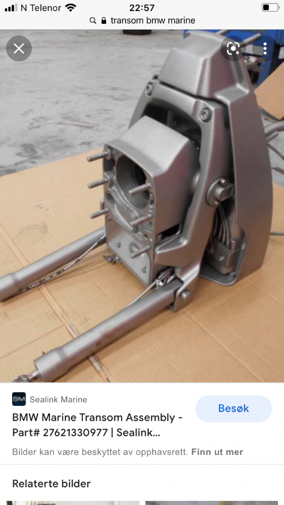

Goodspeed Svart 10.August.2021 Link til dette innlegget Svart 10.August.2021 Kan det ha vært til bmw? Vi hadde en tidligere (82 modell) med bmw motor. Tror det ble brukt i noen av de tidlige versjonene av 29 offshore. Ser det ikke er helt likt men ligner litt Sitér dette innlegget Goodspeed GH10, Draco 21DC, Ryds 600 GTS, Askeladden Beetle 645, Mørejet 30 m/ KAD43, Viksund 340 St. Cruz m/ D6-370, Viksund 340 St. Cruz m/ D6-370 #2 Link to post
VegJoh Svart 11.August.2021 Link til dette innlegget Svart 11.August.2021 Etter litt googling, kan det se ut til at dette er en transom fra Stern Power. Halco har blitt levert med slike drev. De produseres visst ikke lengre. Sitér dette innlegget D5L Skibsplast 14 | Hobby 445 Exclusive | Uttern D55 | Askeladden 705 Voyager | Marex 280 Holiday | HR 435 | Viksund 310 St.cruz | Bavaria 36 Cruiser Link to post
VegJoh Svart 11.August.2021 Link til dette innlegget Svart 11.August.2021 https://www.sealinkmarine.com.au/shop/sternpowr-1000-series-transom-assembly/ Sitér dette innlegget D5L Skibsplast 14 | Hobby 445 Exclusive | Uttern D55 | Askeladden 705 Voyager | Marex 280 Holiday | HR 435 | Viksund 310 St.cruz | Bavaria 36 Cruiser Link to post
VegJoh Svart 11.August.2021 Link til dette innlegget Svart 11.August.2021 På den siden jeg linket til, så ligger også installasjonsmanualen (pdf) inneholdende sprengskisser tilgjengelig. Sitér dette innlegget D5L Skibsplast 14 | Hobby 445 Exclusive | Uttern D55 | Askeladden 705 Voyager | Marex 280 Holiday | HR 435 | Viksund 310 St.cruz | Bavaria 36 Cruiser Link to post
