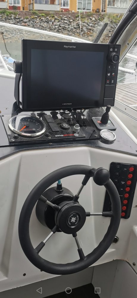

Pettersenmotor Startet 11.August.2021 Link til dette innlegget Startet 11.August.2021 Holder på å bygge om den hydrauliske styringen i båten da det er 2 pumper og ingen retur mellom pumpene. Dette er nå ordnet, men må bytte ut påfyllingstroppen på pumpen innvendig da den står lavest og har en slange limt inn i troppen. Når styringen brukes kommer det olje ut av denne slangen, så må ha en tett tropp der. Har tropp med lufting på den utvendige styreposisjonen. Men hvilke gjenger er det på disse? Målte den ute til ca 16mm utvendig på gjengene noe som tilsvarer 5/8 i tommer. Men er det fine rørgjenger eller noe annet her? Kan ikke ta ut den inne før jeg har ny å sette inn ellers flommer det ut olje fra pumpen ute. Sitér dette innlegget Link to post

Komodo Svart 12.August.2021 Link til dette innlegget Svart 12.August.2021 Pettersenmotor skrev for 16 timer siden: Målte den ute til ca 16mm utvendig Har du målt stigningen? Hvis ikke så gjør du det, da finner vi ut hva du har. Mål også diameteren litt mer nøyaktig enn "ca" Sitér dette innlegget Draco 20 blir jolle Skroggjennomføringer og materialkvalitet DIY Badeplattform DIY Anker i syrefast Link to post
