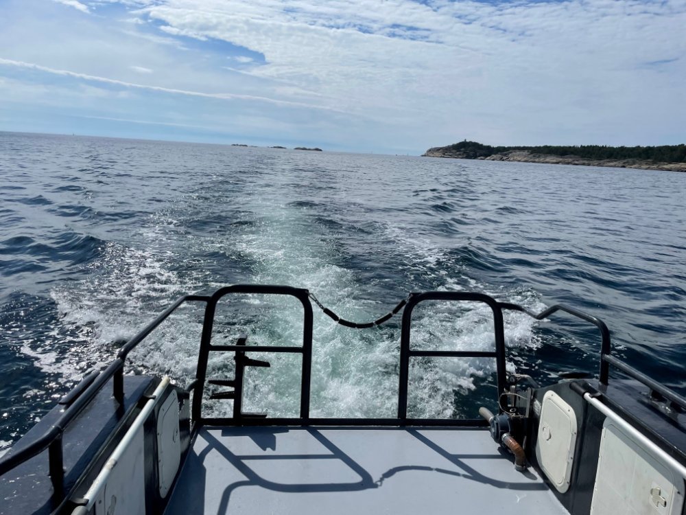

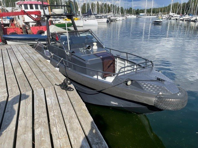

Ja, da har den pensjonerte politibåten "KLAR" fra Oslo funnet veien hjem igjen. Nesten så jeg hørte den snakket til meg etter vi passerte Håøya på vei inn lørdag..."Godt å komme hjem igjen...prrr".

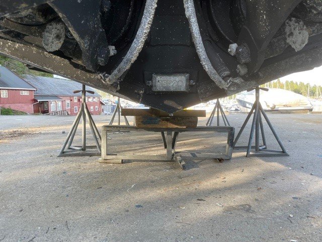

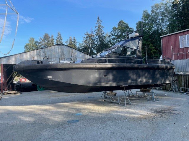

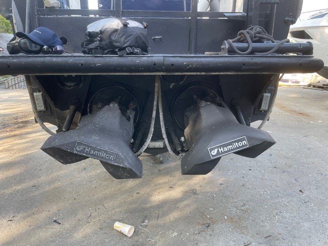

Båten er bygget hos Henriksen Mekaniske verksted, Tønsberg i 1997, remotorisert i 2010 med 2x D6 435 og Hamilton 274 vannjet. Så det er en aldrende båt, men ganske unik :giggle:
Det er en smal båt (2,4m) og 20 grader skrog helt akter målte jeg. Ble fortalt at opplevelsen blir litt som en kano med twin-installasjon på, det kan jeg forstå nå... Derimot å skaffe til veie en båt som egner seg til kommende bruk er ikke lett uten inngå en del kompromisser.
Etter planen blir den sjøsatt igjen i dag, ny hekkgiver montert i går. Veldig spent om resultatet av det innfrir...

Usikkerhet for hekkgiver går på vannjet/forstyrrelser, men noe reelt alternativ hadde vi ikke på kort varsel. En gjennomgående ekkolodd-svinger i plast for 20grader fantes ikke i norge nå...
