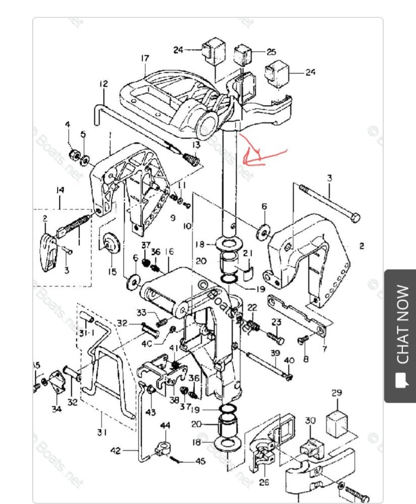

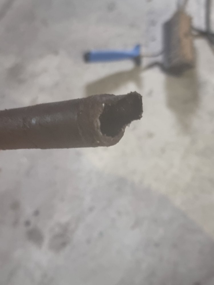

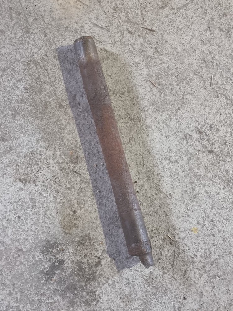

Båt80 Startet 12.August.2021 Link til dette innlegget Startet 12.August.2021 Hei Har en tohatsu 8hk fra tidlig 2000 tallet. Der er det ett rør som staget jeg velger gir med går gjennom som er tæret i stykker de nederste cm. Er dette noe som er og få tak i? Evt laget? Motoren er totalt demontert og røret er tatt ut. Legger ved bilde av aktuelt rør med rød pil. Og ett av røret som er demontert. Sitér dette innlegget Link to post

Teerex Svart 13.August.2021 Link til dette innlegget Svart 13.August.2021 Delekatalog og deleleverandører finner du jo på nett, både i inn og utland. Hvis du ikke har en Tohatsu-forhandler i nærheten da? Du har jo også sprengskisse fra boats.net, de har vel slikt å selge? Men kanskje dyr frakt. Hvis det bare er et relativt enkelt metallrør så kan du sikkert få laget/dreid et slikt. Kanskje i rustfritt eller syrefast stål. Hvis det ikke funker med aluminium da. Men røret er kanskje en del av styremekanisme/motoroppheng? Men arbeidstimer i Norge koster. Tenker det blir dyrere enn å kjøpe et nytt. Har du cirka en slik modell? Sitér dette innlegget Windy 27 CC/HT -84. 4,2 D-tronic 250 HK -98. Bravo 3X 1,81 20P. 30 knop (under evig reparasjon) Navette S540 -10 med Mercury F115 2,1 liter -15, 8 HK Tohatsu 2-takt -03 BSA A65L Lightning -69, Triumph Street Twin 900 -16 BMW X5 30d -13, Jeep Grand Cherokee 3,1TD -00, Audi 100 GL5E -78 Link to post

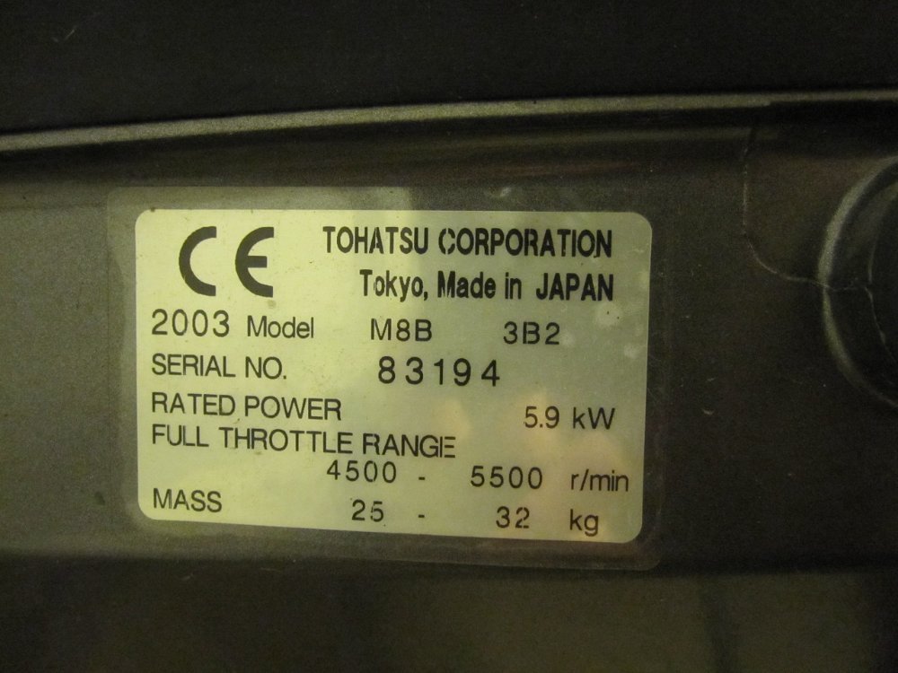

Båt80 Svart 14.August.2021 Emnestarter Link til dette innlegget Svart 14.August.2021 Ja, er vel ca det samme som står på den jeg har, bare den er 2 år eldre. Er nok en del av styremekanisen/oppheng. I sprengskissen så er ikke det røret merket med noe tall så vet ikke om det er og få bestille. Sitér dette innlegget Link to post
Diddn Svart 23.August.2021 Link til dette innlegget Svart 23.August.2021 Hele delen må kjøpes og ikke bare røret om det skal skaffes originalt. Det er steeringshaft assy. som er merket nr.17 på tegningen. Sitér dette innlegget Link to post
