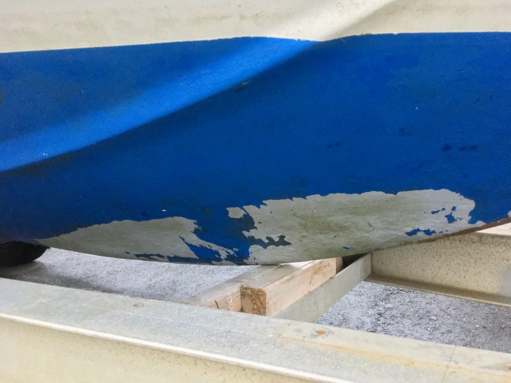

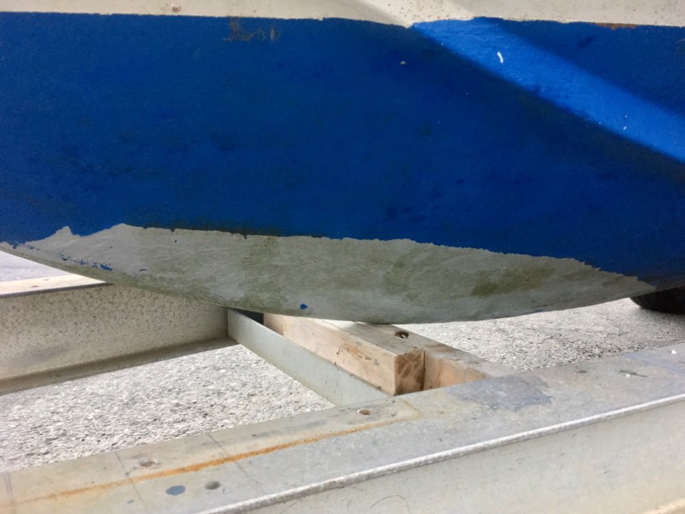

Da jeg tok opp båten i går for å spyle vekk groen før jeg fortsetter sesongen oppdaget jeg at ett område utmerket seg spesielt, hvor bunnstoffet hadde forsvunnet akkurat der det tidligere har vært reparert en skade.
Resten av skroget har gelcoat men akkurat her var det bare ren polyester før jeg hadde på epoxyprimer, bunnstoffgrunning (sølvgrått) og bunnstoff (blått). Grønnskjæret er groerester. Bunnstoffet har forsvunnet nøyaktig i utstrekning som er likt som skadestedet.
Man begynner jo å tenker alle mulige slags konspirasjonsteorier, men har noen opplevd dette selv og vet hva det kan skyldes?

JRO skrev for 15 timer siden:
Ikke så unormalt det der. Anbefaler å matte ned området med 60 papir for hånd og påføre 3-4 strøk tokomponent epoxyprimer. Mens det siste strøket ennå klebrig, påfører du et strøk hardt bunnnstoff, deretter et strøk selvpolerende. Det harde bunnstoffet får da en varig binding til primeren og flasser ikke av.
Helt vanlig at skadeområder ikke blir sluttført med en god prosedyre primer og bunnstoff. Tid er penger vet du :wink:
