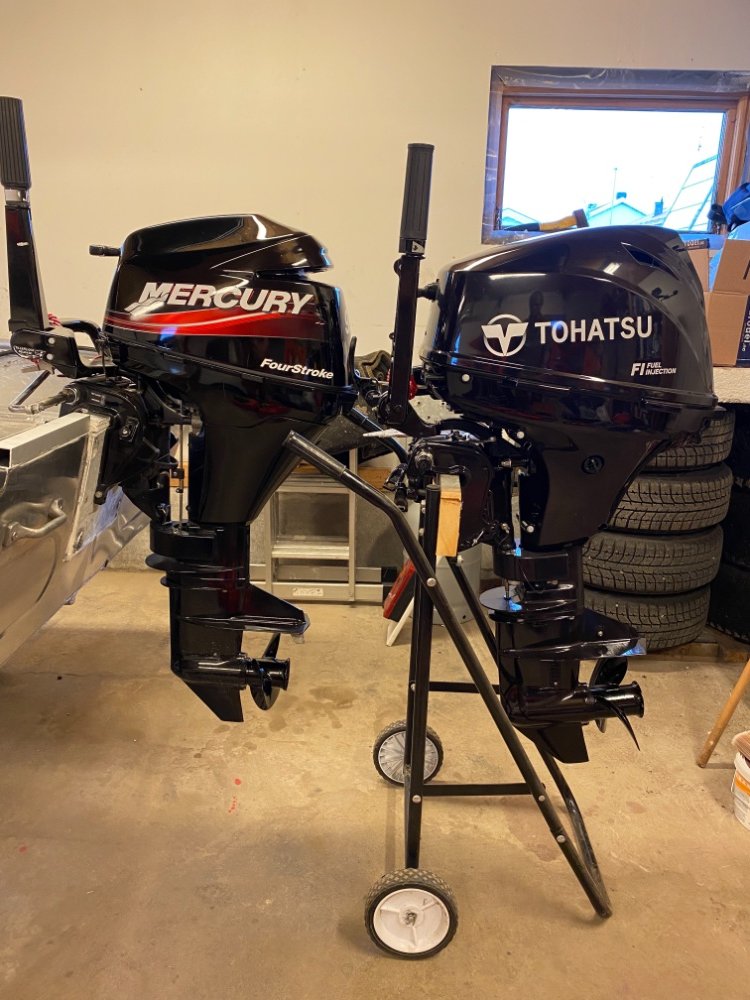

Jeg har hatt både Tohatsu 9,8 og Mercury 9,9. knallgode motorer og de letteste firetakterne på markedet, med hhv 37 og 38 kg (tomvekt og med kort stamme). Nå har jeg en ny Tohatsu 9,9 Sport EFI. Den er veldig sprek sammenlignet med «småttisene». Langt raskere i plan og mindre stresset motor med flere ombord. Dessuten reagerer den, med innsprøytning, mye raskere enn de små, som har forgasser. Jeg bruker for øvrig motoren på en liten alujolle til fisketurer. Har passert 50, men jeg blir tenåring igjen med den på hekken!
Det er faktisk ikke enorme forskjellen i størrelse på «liten» 9,9 kontra Tohatsuen, selv om Mercuryen på bildet er merkbart lettere og nettere :smiley:
