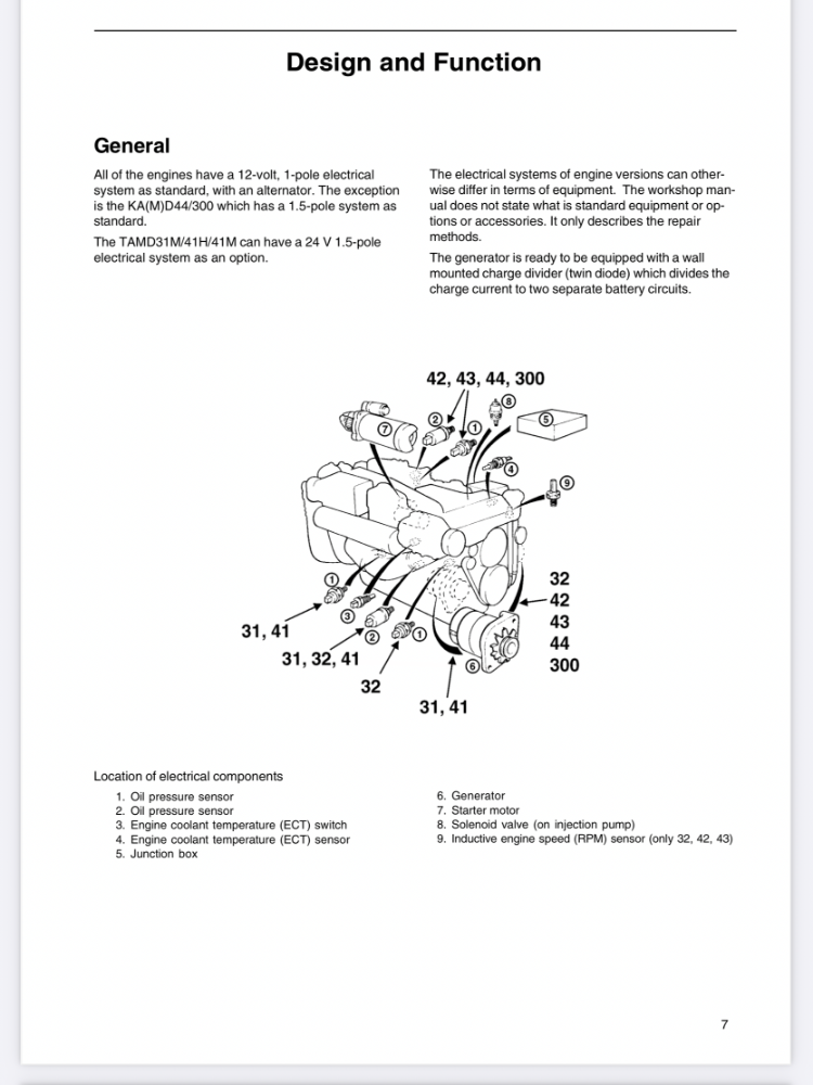

Det er 2 separate givere på temperatur, en giver og en switch (alarmbryter). Switch’en sitter etter det jeg husker litt klorete til på styrbord side av blokken, bak varmeveksleren.
Prøver å legge til ett utsnitt fra verkstedshåndboken.
Perfekt! Da vet jeg i allefall hvor jeg skal lete? Hvilken bok er dette? Finnes den digitalt her på båtplassen? Har endel digitale bøker, men akkurat det bildet der har jeg aldri sett…
Båtmekk skrev for 3 timer siden:
Ja dette stemmer ihvertfall for tamd motorene. Om det stemmer for din vet jeg ikke. Den er skrudd inn i eksosmanufoilens underside. Ta utgangspunkt i dynamoens bakkant. Derfra går du opp til manufoilens underside. Bruk gjerne speil for og lokalisere den. Oljetrykkgiver er like under, men den står i motorblokka så ikke forveksle med den. Hvis du ikke finner den der så let der Geir Frode skriver.
hegra skrev 1 time siden:
Dynamoen står på BB side, har kompressor SB side. Oljetrykksgiver og Switch er montert på BB siden på min 44, rett ved filteret, står til og med navn på ledningene. Men finner ingen ledninger på BB side annet enn den som går fra kompressor. Men hadde bare 10 min til disp da jeg var i båten, skal se nøyere med speil neste gang. To be continued…
