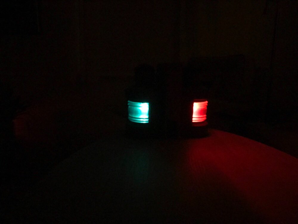

Det du sier, stemmer på nært hold. Men på avstand er det kun det sterkeste lyset du ser, ikke gjenskinnet av lyset i glasset. Hvis det var tilfellet, ville vi se det røde lyset langt utenfor den foreskrevne sektoren. Noe som faktisk er tilfelle hvis du ser på en båt som passerer på få meters hold. Det røde glasset er jo synlig ganske langt mot styrbord dersom lanternen ikke skjermes på en eller annen måte. Glasset er også synlig langt aktenfor 112,5 grader fra rett fram.
På bildet ditt ser vi en tynn, nærmest oransje vertikal linje omtrent på midten av bildet. Det er glødetråden i pæra vi faktisk ser gjennom glasset. I det øyeblikket glødetråden ikke er synlig gjennom glasset, vil lyset fra lanternen ikke lenger være synlig på god avstand, la oss si noen hundre meter.
Du foreslår å få det bekreftet "ved å betrakte en slik lanterne fra forskjellige vinkler, i tent tilstand i skumring eller mørke". Ja, en god idé. Husk bare å betrakte den på tilstrekkelig avstand uten kikkert.
Redigert av alf-inge (see edit history)
alf-inge skrev On 2021-8-20 at 1.07:
Nå skjønner jeg hva du mener. Så det er slik et henger sammen. Det innebærer at det må være en viss og tilstrekkelig avstand mellom lanterna og betrakteren, før lanterna fungerer etter "oppskriften".
Jeg synes det var meget interessant å komme til bunns i dette, og takker og bukker for forklaringen og tålmodigheten. :thumbsup:
