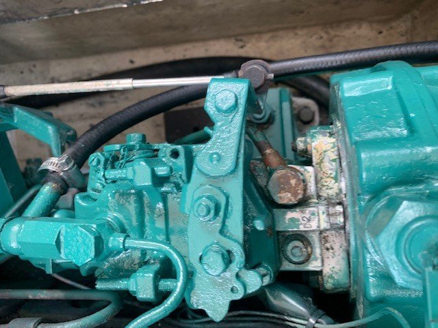

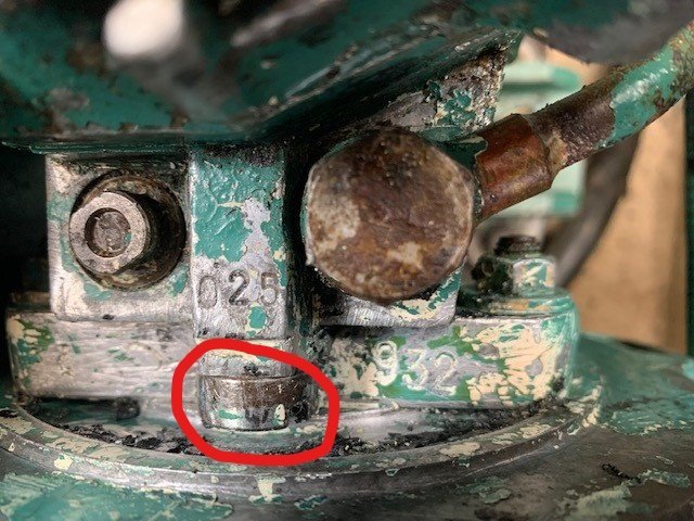

Diesel pumpe VP TMD40 A , lekkasje

Hvis det er o-ringer som er dårlig, så ville jeg vurdert å få pakket om hele dieselpumpen. Dvs å demontere hele dieselpumpen og bytte alle mykdeler.   Da blir dieselpumpen testkjørt og justert til fabrikkinnstillinger i etterkant, og du vil antagelig ha en lekkasjefri dieselpumpe i mange år fremover. Det koster antagelig en del båtlapper....  Forutsatt at du du skal beholde båten noen år fremover da.....
