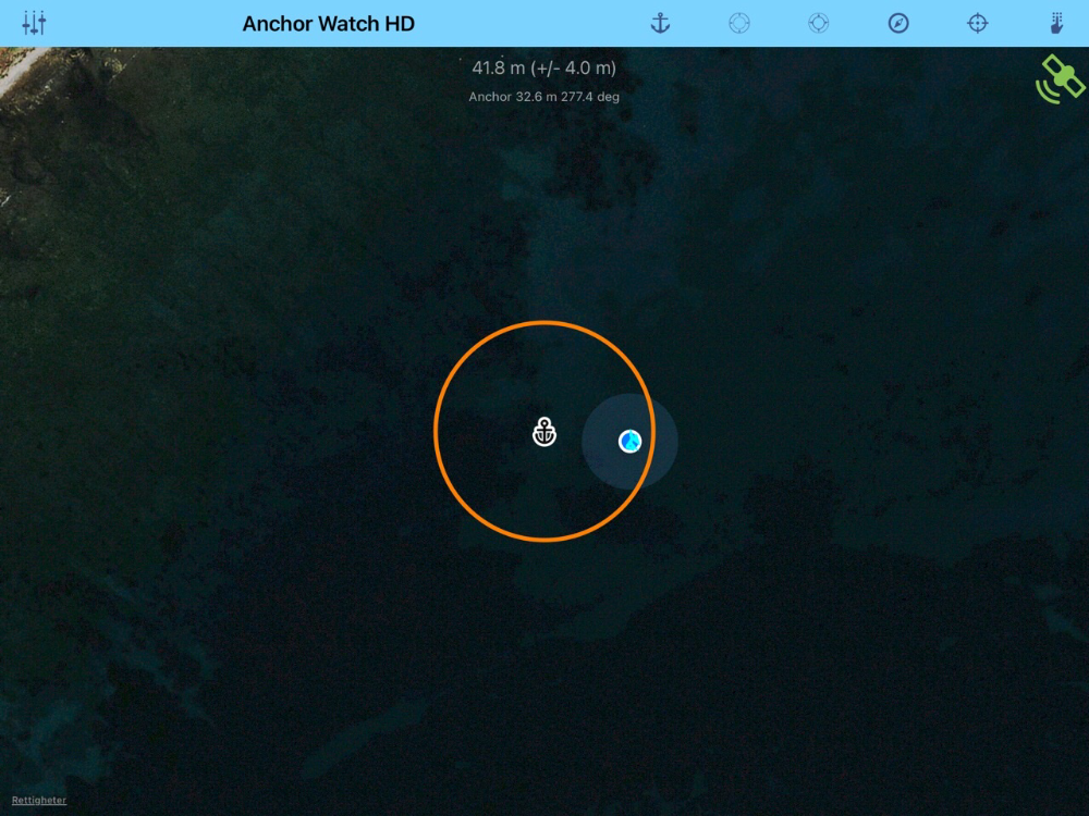

Etter å ha dregget på grunn en gang så bruker vi nå alltid en elektronisk ankervakt som varsler om vi flytter på oss. Det er det sikkert mange andre som også gjør. Denne appen kan også brukes til å varsle om vindskifte i løpet av natten.

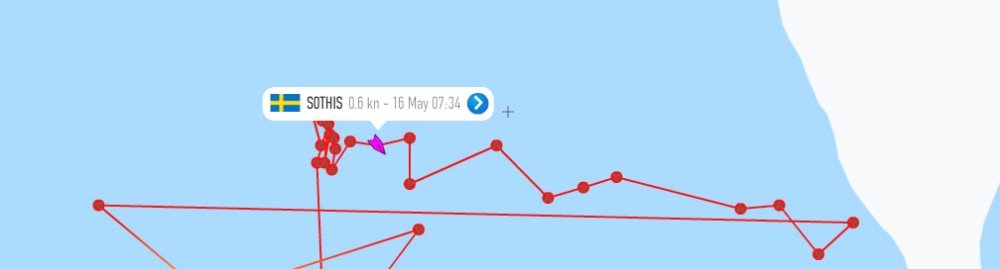

Regn for all del ikke med at ankeret tar nytt tak i bunnen når du dregger. Når ankret vårt løsnet så drev vi med 0,6 knop til vi var i sivet. Ikke artig.
Avdrift ser slik ut på AIS (zigg zagg linjen)
