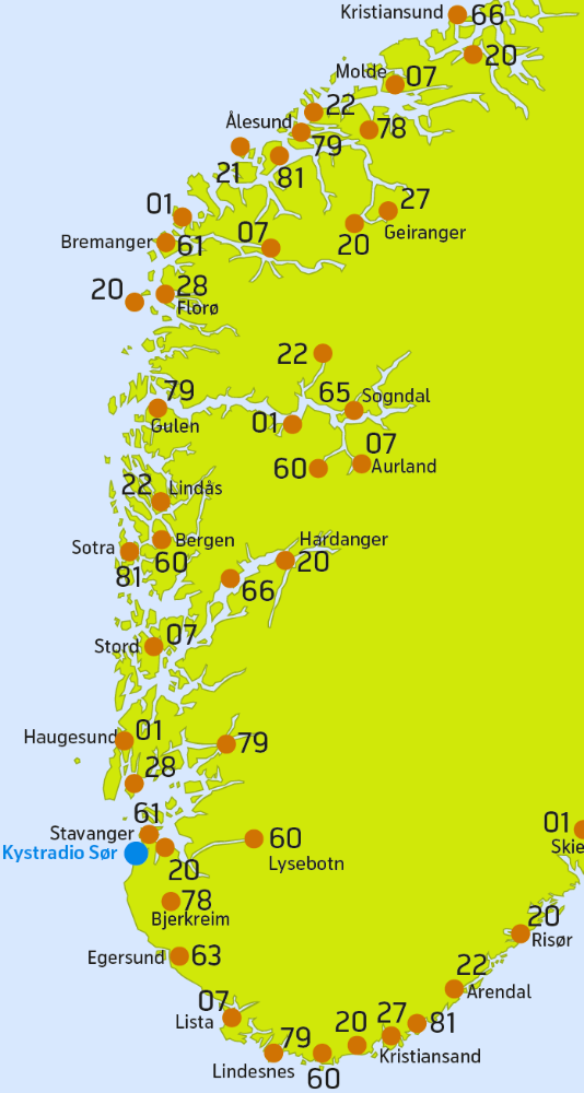

shipahoy Svart 19.August.2021 Link til dette innlegget Svart 19.August.2021 (redigert) Tviler sterkt på at det er dekning i alle fjorder med en håndholdt, men ganske mange steder vil du nok ha dekning. Andre båter i nærheten vil uansett kunne høre deg, og i en nødssituasjon så er det ofte det viktigste. VHF fungerer best med fri sikt. Selv om jeg har fastmontert VHF med antennen 17 m over havet på min båt, og på godværsdager får inn Shetland Coastguard, så har jeg neppe dekning i alle fjorder jeg heller. Her er kart over senderne på vestlandet. https://kystradio.no/privat/kystradio/noedprosedyrer-og-kanalplaner/ Redigert 19.August.2021 av shipahoy (see edit history) Sitér dette innlegget Link to post

shipahoy Svart 19.August.2021 Link til dette innlegget Svart 19.August.2021 (redigert) DSC meldingen vil nå 15% lengre enn et taleanrop i følge ICOM. Som @Havelle skriver så vil DSC nødmelding også gå til alle båter, og ikke bare Kystradio Sør. I de tilfellene jeg har hørt nødmelding så har det vært tilfeldige båter i nærheten som har vært først til unnsetning. Det er det som er den store fordelen med VHF. Redigert 19.August.2021 av shipahoy (see edit history) Sitér dette innlegget Link to post
