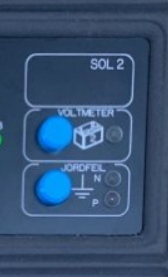

Pime Startet 21.August.2021 Link til dette innlegget Startet 21.August.2021 (redigert) Hei, Jeg har overtatt en 49 fots skøyte med et noe eldre bryterpanel fra Solhaug Skipselektro. Når jeg slår på en bryter som jeg tror har gitt strøm (24V anlegg) til en lyskaster (som er fjernet), lager denne en lyd/dur som visstnok skal indikerer en jordfeil. Hvilken metodikk bør man bruke for å prøve å finne en jordfeil? Og så har jeg følgende "spøkelse": Når lensepumpene går, og alle bryterene er i posisjon '0', durer det i bryteren i midten på øverste rad (til topplanterne). Setter jeg denne bryteren i posisjon '1' når pumpene går, blir det stille. Hva som kan være årsaken til dette? All input/forslag mottas med takk. Redigert 21.August.2021 av Pime (see edit history) Sitér dette innlegget Link to post

X10an Svart 21.August.2021 Link til dette innlegget Svart 21.August.2021 (redigert) Her benyttes uttrykket "jordfeil" på en måte jeg ikke kjenner til. Jeg har rett og slett store problemer med å forholde meg til hva som menes med "jordfeil" i et 24VDC system. Er du sikker på at du har et jordet elektrisk opplegg? Pime skrev for 2 timer siden: Men hvordan feilsøker man egentlig en jordfeil? Generelt og i dette tilfellet? Rent generelt kan du feilsøke jordfeil ved å koble vekk en og en kurs eller forbruker til jordfeilen forsvinner. Du kan også forsøke å koble vekk jord til noen av de mistenkte forbrukerne. I en båt kan du starte med varmevifter, batterilader og vaskemaskin. Dette bør man i utgangspunktet overlate til folk som vet hva dem driver med. Når det kommer til feilsøking av "jordfeil" i dette konkrete tilfellet, bør du komme langt om du bare drar ut stikkontakten til batteriladeren? Ut fra det du beskriver tror jeg egentlig du bør lete etter noe helt annet. Redigert 21.August.2021 av X10an (see edit history) Sitér dette innlegget Link to post
Pime Svart 22.August.2021 Emnestarter Link til dette innlegget Svart 22.August.2021 X10an skrev for 8 timer siden: Her benyttes uttrykket "jordfeil" på en måte jeg ikke kjenner til. Jeg har rett og slett store problemer med å forholde meg til hva som menes med "jordfeil" i et 24VDC system. Er du sikker på at du har et jordet elektrisk opplegg? Rent generelt kan du feilsøke jordfeil ved å koble vekk en og en kurs eller forbruker til jordfeilen forsvinner. Du kan også forsøke å koble vekk jord til noen av de mistenkte forbrukerne. I en båt kan du starte med varmevifter, batterilader og vaskemaskin. Dette bør man i utgangspunktet overlate til folk som vet hva dem driver med. Når det kommer til feilsøking av "jordfeil" i dette konkrete tilfellet, bør du komme langt om du bare drar ut stikkontakten til batteriladeren? Ut fra det du beskriver tror jeg egentlig du bør lete etter noe helt annet. Hei, Jeg har ikke landstrøm der jeg ligger. Lader via solcellesystemer, ett til startbatteriene og ett til forbruksbatteriene. Hvordan blir det å feilsøke et 24V system og 24V komponenter? Jord er vel minusen? Kobler jeg den fra, blir det jo stille. Sitér dette innlegget Link to post

X10an Svart 22.August.2021 Link til dette innlegget Svart 22.August.2021 (redigert) Pime skrev for 3 timer siden: Jord er vel minusen? Kobler jeg den fra, blir det jo stille. Det blir helt sikkert stille om du kobler fra pluss også. Men det betyr slett ikke at du har en plussfeil. Det er ganske normalt å kalle minus for jord dersom motorblokken og andre større metalliske enheter har minusen koblet til "skallet". Hvor korrekt det er å kalle dette for jord finnes det delte meninger om, men det er uansett et faktum at dette ofte er benevnelsen som benyttes. Når du derimot begynner å snakke om "jordfeil" beveger vi oss over i et helt annet minefelt. Mitt inntrykk er at her kaster noen rundt seg med faguttrykk de ikke har noen forståelse av. Det blir litt som å lete etter en grønn overledning for å smøre den med sleggefett. I din aktuelle problemstilling oppfatter jeg at du leter etter årsaken til en udefinert durelyd vi andre ikke kan høre. Nøkkelen til gode svar er å stille gode spørsmål. Her bør du enten beskrive problemet veldig mye bedre, eller legge ut en link til en video som gir oss lyden. Jeg registrerer forøvrig at du har en henvisning til jordfeil på panelet ditt. Denne er muligens relatert til at du kan ha et to-polt elektrisk anlegg og separat jording av enkelte komponenter. Om durelyden er relatert til et varsel herfra kan jeg i utgangspunktet ikke utelukke, men det virker litt merkelig... Ellers er det interessant å se et panel med 15 brytere der bare to av dem er forsøkt merket med hieroglyfer. Hvordan vet du hva som styrer hva? Det er fint du ikke har oppgitt hvor du holder til i signaturen din, for da slipper ihvertfall jeg å bli fristet til å komme og hjelpe deg :-) Redigert 22.August.2021 av X10an (see edit history) Sitér dette innlegget Link to post

Pime Svart 22.August.2021 Emnestarter Link til dette innlegget Svart 22.August.2021 X10an skrev for 2 timer siden: Det blir helt sikkert stille om du kobler fra pluss også. Men det betyr slett ikke at du har en plussfeil. Det er ganske normalt å kalle minus for jord dersom motorblokken og andre større metalliske enheter har minusen koblet til "skallet". Hvor korrekt det er å kalle dette for jord finnes det delte meninger om, men det er uansett et faktum at dette ofte er benevnelsen som benyttes. Når du derimot begynner å snakke om "jordfeil" beveger vi oss over i et helt annet minefelt. Mitt inntrykk er at her kaster noen rundt seg med faguttrykk de ikke har noen forståelse av. Det blir litt som å lete etter en grønn overledning for å smøre den med sleggefett. I din aktuelle problemstilling oppfatter jeg at du leter etter årsaken til en udefinert durelyd vi andre ikke kan høre. Nøkkelen til gode svar er å stille gode spørsmål. Her bør du enten beskrive problemet veldig mye bedre, eller legge ut en link til en video som gir oss lyden. Jeg registrerer forøvrig at du har en henvisning til jordfeil på panelet ditt. Denne er muligens relatert til at du kan ha et to-polt elektrisk anlegg og separat jording av enkelte komponenter. Om durelyden er relatert til et varsel herfra kan jeg i utgangspunktet ikke utelukke, men det virker litt merkelig... Ellers er det interessant å se et panel med 15 brytere der bare to av dem er forsøkt merket med hieroglyfer. Hvordan vet du hva som styrer hva? Det er fint du ikke har oppgitt hvor du holder til i signaturen din, for da slipper ihvertfall jeg å bli fristet til å komme og hjelpe deg :-) Jeg tror jeg har kontroll på de fleste bryterene, men kanskje ikke alle. Har ikke forsket meg helt ferdig ennå!? Sitér dette innlegget Link to post
