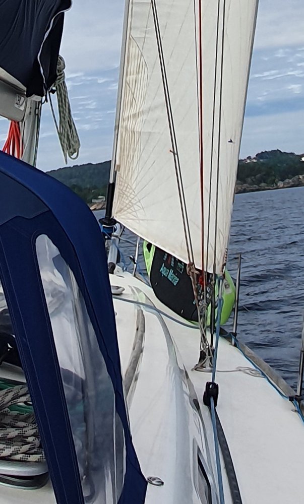

Her er den gamle genoaen før den revnet skjøtet helt inn, jeg mener den er 120% (men skal kontrollmåle) som du ser kan jeg ikke flytte skjøtevogna lenger frem.
Med den plasseringen båten har av skinne og vant kan jeg heller ikke helt se hvordan jeg kan ha seilet på innsiden av vantene.
