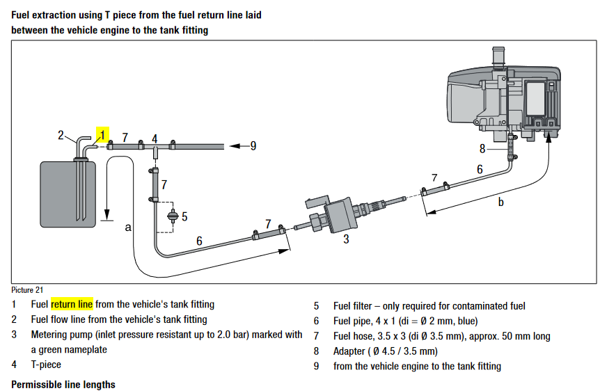

Har tenkt å koble dieselvarmeren til dieselslangen med T-kobling da det er enklest, tekte først å sette på  en liten slangetump rett fra tankutløpet for å ikke kutte i hovedtilførselslangen. Usikker på om det er helt etter boka, men har lest at flere har koblet det slik i båt uten problemer. Da det blir mange skjøter på slange, fødepumpe til varmer og til selve varmeren er det jo mulighet for lekkasje og falsk luft mm. Tenker at det er en risiko her, men tenkte da å koble T-koblingen til retur diesel slangen fra motor? Risiko for lekkasje er  fortsatt til stede, men har redusert risikoen for å tukle med motor tilførselslangen. Eneste forskjellen er vel at retur diesel er varm?

Ser av .Snorres innlegg at retur diesel på figuren har stigerør ned i tanken. Kan skru opp mannelokk for å se om min tank har dette. (Har kjøpt inn ny gummipakning for flere år siden da mannlokk ble limt med sika for 10 år siden). Returen kommer inn i toppen av tanken og tenker at det neppe er et stigerør på retur diesel (hvorfor skulle det være det?).
13 minutes ago, Hulda said:
Tror ikke det er noe som er vanlig praksis her. Til Eber følger det i marine monteringssett med rør og kobling for å ta ut diesel fra tanken. Det er slik jeg har gjort det. Har kjørt uten feil i 10 år nå.
