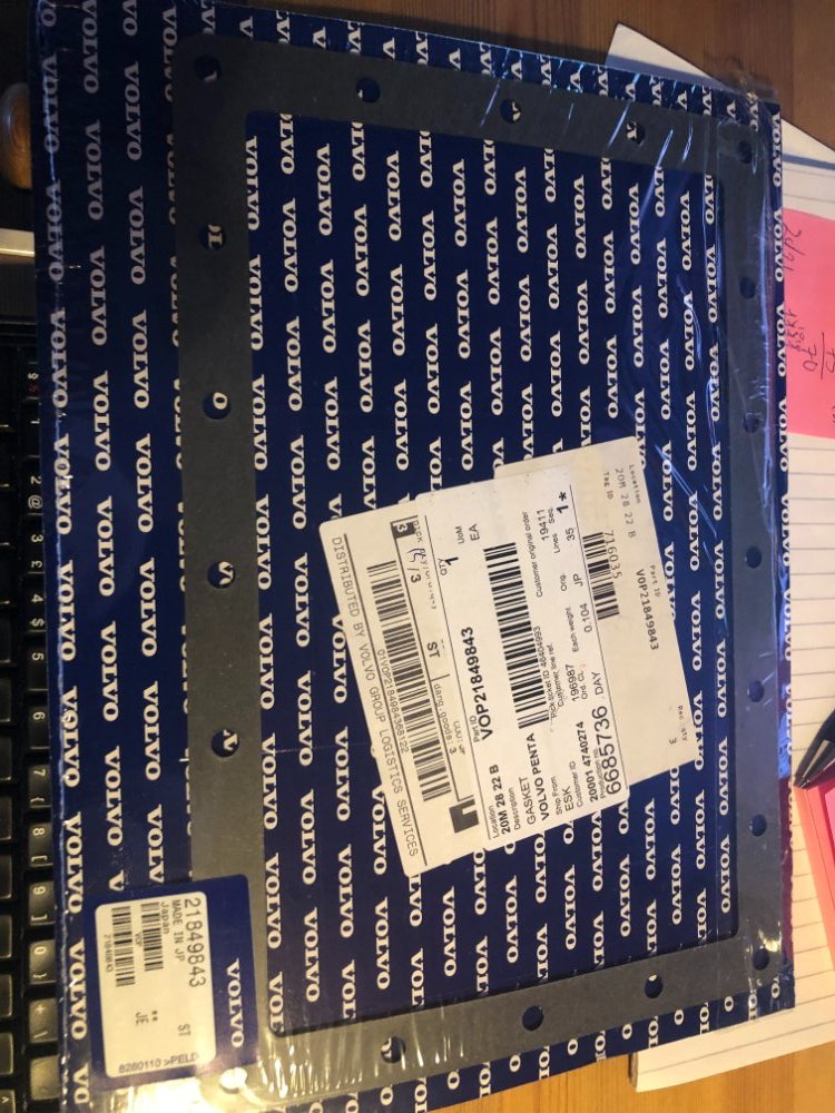

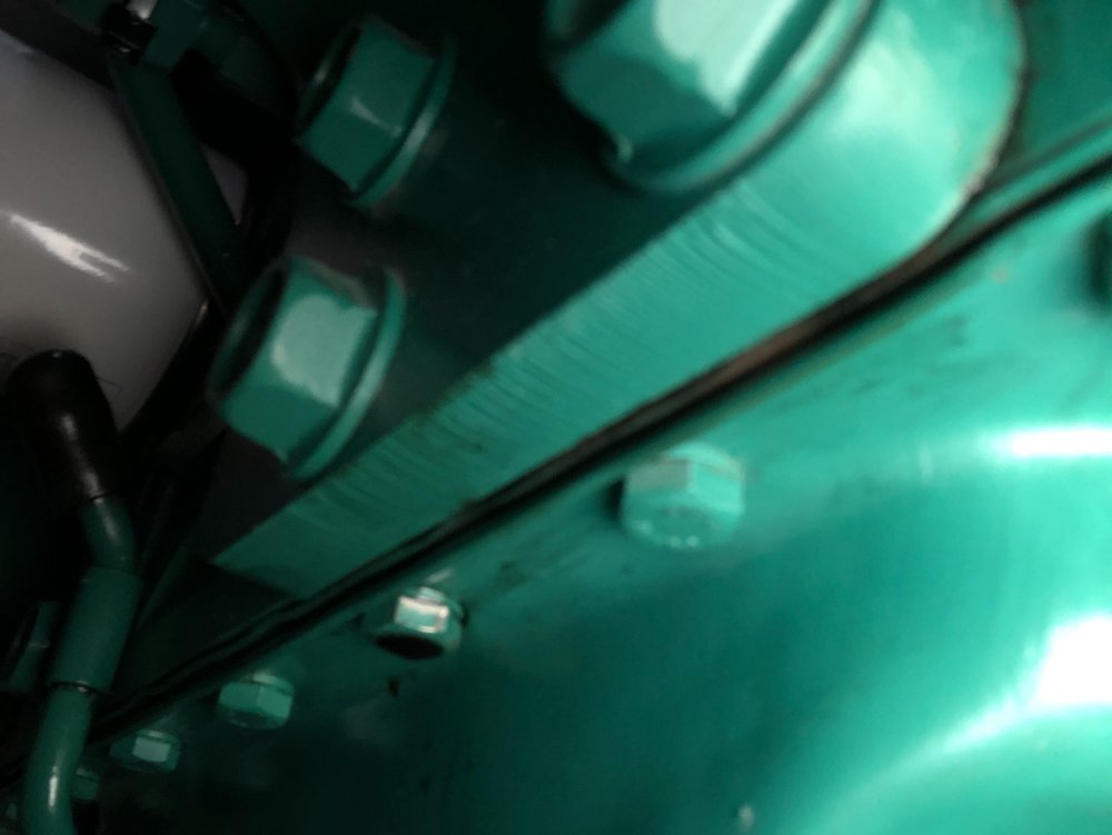

VP D1-30 lekker fra denne bunnpanneskruen
111baat
Har hatt lekkasje på boltar til bunnbanna på Volvo Penta 2030. Der var dei ganske slakke. Stramma dei litt og det hjalp.  Har også høyrd at godset boltane er montert inn i, er ganske tynt, så enkelte har smurt tetningsmiddel på sjølve bolten ved montasje. Veit ikkje om dette er noko hjelp, men i alle fall nokre tankar. Volvo Penta i 20-serien har ofte lekkasje på desse boltane.
Et velkjent problem på D1-30. Det blir verre med tiden, så på sikt er løsningen å bytte. Den pakningen du har bilde av er bedre enn den originale, så når den er på plass blir det bra. Pass på å ikke stram boltene mer enn foreskrevet. Godset i bunnpannen er tynt. En Quick fix kan være å ta ut den aktuelle bolten , legg på litt pakningssilikon under hodet på bolten. La det herde, og sett bolten på plass. Bortsett fra at det er trangt, er jo bytte en kurant jobb i forbindelse med oljeskift ellers.
