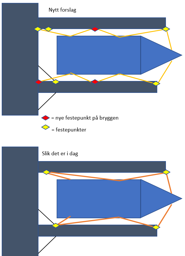

Thomas_h Svart 26.August.2021 Emnestarter Link til dette innlegget Svart 26.August.2021 Takker for mange gode råd. Skal tegne opp noen forslag som treffer mellom lange og korte spring. Må bare ut å handle de rykkdemperene flere har anbefalt og noen ekstra festepunkter på bryggen. Jeg satt i båten noen timer i går etter jeg hadde strammet fortøyningene, og det var mye verre med tanke på rykk og napp, men båten lå litt mer i ro. I hvertfall med fronten. bak så er det så pass mye vinkel at den holder ikke sidebevegelsen så mye. Sitér dette innlegget Link to post
Thomas_h Svart 26.August.2021 Emnestarter Link til dette innlegget Svart 26.August.2021 Som dere ser er det i dag ingen av festepunktene som er lik på styrbord og babord. Jeg tenkte hvis dette blir likere, ligger båten litt mer i ro. Tror dere nytt forslag er et OK kompromiss mellom sideveis bevegelse pga vind og bølgebevegelsene?? Tenkte å lage til felles løkke for de tauene som går på bakre puller og midterste pullert slik at det bare er 6 løkker som må festes i båten. Dette lages selvsagt til etter jeg er sikker at opplegget er slik jeg ønsker. (Jeg kan selvsagt legge til en brest eller spring når det er meldt ekstra dårlig vær??) PS!! Båten ser ikke slik ut, det er bare en modell. Sitér dette innlegget Link to post
Navic II Svart 26.August.2021 Link til dette innlegget Svart 26.August.2021 Det ser ut som at du har knytt en knute og laget en enkel løkke for tauene både fremover og bakover som som festes på midtre pullert? dette vil vel tillate unødvendig mye bevegelse i lengderetning? ettersom både akter- og baugfortøyning går fremover, så vil du ved sig bakover/inn i båsen få slakke tau i baug og hekk og lettere sideveis slingring? korriger meg gjerne om jeg ser feil på bildet. Sitér dette innlegget Link to post
mons Svart 26.August.2021 Link til dette innlegget Svart 26.August.2021 I mye sjø er det største problemet at flytebrygga går ned i en bølge mens bakenden går opp. Med de korte tauene du har til brygga på bildet vil all oppdriften i bakenden av båten (som er på vei opp) forsøke å løfte brygga (som er på vei ned). Jeg ville fortøyd omentrent slik du gjør til vanlig, men på puller på den ene siden kan du ha et tau som går igjennom en trinse på utriggeren og ned til et lodd på 20-30 kg et stykke nede i sjøen. Da ligger båten stabilt til den ene siden og du har en svært god rykkdemper. Sett gjerne en knute på tauet slik at løkka til pulleren ikke forsvinner helt ned til trinsa for å forenkle fortøyningen. Når det meldes dårlig vær flytter du de aktre tauene slik at de går fra motsatt side på utriggeren eller enda lenger vekk slik at du tillater mer bevegelse opp og ned. Sitér dette innlegget Mons Link to post
Havarita Svart 26.August.2021 Link til dette innlegget Svart 26.August.2021 (redigert) Skal ikke si hva som er best eller ikke, men mener oppsettet du allerede har er bra, men at de akterste punktene på pirene bør være litt foran pulleren på båten, slik at de gjør samme jobben som fra baugen til piren. Utgangspunktet ditt for spring er bedre enn med de nye røde punktene. Jeg ville startet med @PolarLi's innlegg 2 i denne tråden, blå liner, med dempere på. Enda bedre om feste på brygga er forenom pulleren på båten, slik at den holdes 'i sjakk' under normale omstendigheter med brestene forut og akter, mens spring sikrer ved store påkjenninger. I båsen min ligger jeg motsatt vei i godt beskyttet havn, og det tillegges at min båt er mye mindre og lettere. Alle tamper er fast montert i piren, og tilpasset båten. Jeg bruker kun brest akter og forut på hver side. De tar en vinkel mot båten omtrent som du har forut, men selvfølgelig hver sin vei. Forut har jeg tau tvers over båsen, og 2 karabinkroker til taueøyet på båten (2 fordi det er praktisk å løsne den ene under ombordstigning). Alle tamper har dempere, og relativt stramme. Bryggefendere er installert på begge pirene for sikkerhets skyld, men gjør ingen jobb når båten er fortøyd. Redigert 26.August.2021 av Havarita (see edit history) Sitér dette innlegget Link to post
Thomas_h Svart 26.August.2021 Emnestarter Link til dette innlegget Svart 26.August.2021 Navic II skrev 1 time siden: Det ser ut som at du har knytt en knute og laget en enkel løkke for tauene både fremover og bakover som som festes på midtre pullert? dette vil vel tillate unødvendig mye bevegelse i lengderetning? ettersom både akter- og baugfortøyning går fremover, så vil du ved sig bakover/inn i båsen få slakke tau i baug og hekk og lettere sideveis slingring? korriger meg gjerne om jeg ser feil på bildet. Slik de springene er i dag så er de som regel strammest fra mid båt og ut da akterfortøyningen drar båten bra bakover. Så for meg ser det ikke ut som båten kan gå frem og tilbake på springene(lengderetning). Men den logrer med halen, da den ikke er festet sidlengs nok bak. Havarita skrev 57 minutter siden: Skal ikke si hva som er best eller ikke, men mener oppsettet du allerede har er bra, men at de akterste punktene på pirene bør være litt foran pulleren på båten, slik at de gjør samme jobben som fra baugen til piren. Utgangspunktet ditt for spring er bedre enn med de nye røde punktene. Jeg ville startet med @PolarLi's innlegg 2 i denne tråden, blå liner, med dempere på. Enda bedre om feste på brygga er forenom pulleren på båten, slik at den holdes 'i sjakk' under normale omstendigheter med brestene forut og akter, mens spring sikrer ved store påkjenninger. I båsen min ligger jeg motsatt vei i godt beskyttet havn, og det tillegges at min båt er mye mindre og lettere. Alle tamper er fast montert i piren, og tilpasset båten. Jeg bruker kun brest akter og forut på hver side. De tar en vinkel mot båten omtrent som du har forut, men selvfølgelig hver sin vei. Forut har jeg tau tvers over båsen, og 2 karabinkroker til taueøyet på båten (2 fordi det er praktisk å løsne den ene under ombordstigning). Alle tamper har dempere, og relativt stramme. Bryggefendere er installert på begge pirene for sikkerhets skyld, men gjør ingen jobb når båten er fortøyd. Det er hekken som må sikres ja. Så du tenker å flytte de festene på utriggeren slik at de er forran pullert på båten? Slik at de trekker utover? I såfall har jeg også tenkt i de baner. Jeg strammet akterfortøyningen i går slik at det ikke var noe slakk, og da ble jeg uvel etter 5 princess-passeringer. ? Det er relativt kort avstand horisontalt, men en del opp til båten, så når det bølger får den mye fart som stopper mommentant når båten er på full fart oppigjen. Fremme merket jeg ikke det så mye da båten bare løftet opp utriggerene. Det var så mye rykk og napp at derfor jeg vurderte den "merkelige" nye løsningen for å unngå korte fortøyninger. Men jeg skal lese alle råd en gang til. ? Sitér dette innlegget Link to post
tilplan Svart 26.August.2021 Link til dette innlegget Svart 26.August.2021 Har du montert dempere på tauene? Uten dem blir det mye kraftigere rykking. Sitér dette innlegget Link to post
Thomas_h Svart 27.August.2021 Emnestarter Link til dette innlegget Svart 27.August.2021 tilplan skrev for 10 timer siden: Har du montert dempere på tauene? Uten dem blir det mye kraftigere rykking Ja, dvs jeg tester med noen biltema tau med intigrert dempere. FIkk noen ubrukte av en kompis, men skal bytte til noen 16mm med den rykkdempere som ble anbefalt lengre oppe her. Sitér dette innlegget Link to post
tilplan Svart 27.August.2021 Link til dette innlegget Svart 27.August.2021 De med integrerte rykkdempere brukte vi på tur. Fungerte godt da, men de er mye stivere enn de som andre her har anbefalt. Forstår at du opplevde rykking med dem. Sitér dette innlegget Link to post
ivar Svart 27.August.2021 Link til dette innlegget Svart 27.August.2021 Thomas_h skrev for 18 timer siden: Men den logrer med halen, da den ikke er festet sidlengs nok bak. Det vil bli mindre logring om du får spring på pullertene bak. Da vil springet sammen med baktamp danne en trekant - mer stabilt enn idag hvor springet er festet midt på båten. Da blir "geometrien" en ustabil firkant, hvis man ser for seg hvordan båten beveger seg i båsen Sitér dette innlegget Lurøy / Svalbard. Båter: Gromling 15/60 Yamaha / Wesling 490 m/80 Yamaha / Yamarin 5940 m/ F115 Yamaha / Achilles LS4 (RIP) Aquaquick MS265 West Commando 270 m/ 4hk Yamaha Link to post

marius Svart 28.August.2021 Link til dette innlegget Svart 28.August.2021 Kjenner til samme utfordring som deg og har omtrent tilsvarende antall og prinsipp som vises i den første illustrasjonen. Eksperimenterte med forskjellige varianter på fortøyningene uten å bli helt fornøyd. Det ende opp med Forsheda rykkdempere med minst 4 tørn rundt stammen på demper. Det er nok ikke helt korrekt måte å bruke Forsheda på, men med mange tørn gir det god strekk slik at allerede ved fortøying må jeg strekke litt i fortøyningene når jeg huker på pullert. Med 8 stramme fortøyninger som har god og lang demping er ikke rykk noe problem lenger. Anbefaler å teste. Sitér dette innlegget Link to post
Golden Gate 37 Svart 29.August.2021 Link til dette innlegget Svart 29.August.2021 Tre ting: 1. Dersom du har mulighet til å krysse fortøyningene akter får du lengre, og dermed bedre, virkning på sideveis bevegelse. Spring, både forover og akterover, vil også ha godt av å være så lange som mulig 2. Et par kulefendre på hver side vil låse båten skikkelig fast. Kun 30cm fender på hver side for å fylle ut mellomrommet... 3. Om du forventer mye jaging, det være seg av vind eller bølger, sørg for å legge noe mellom tauverket og gatt og andre slitasjeutsatte steder. Sitér dette innlegget Før skjønte jeg ingenting - nå skjønner jeg ikke det heller Link to post
