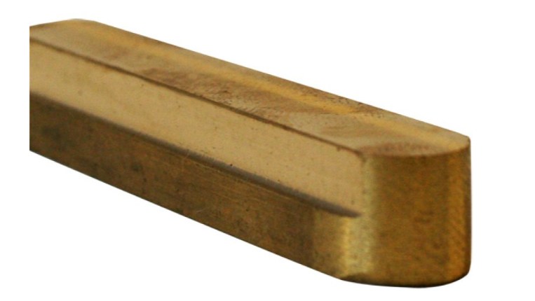

Roger jo Svart 20.April.2023 Link til dette innlegget Svart 20.April.2023 (redigert) Grand Banks jr skrev On 27.8.2021 at 8.15: Kan jeg da bruke en slik en https://www.telmo.no/konforing-40-35-m-spes-kile#gallery ? Det er en ting du må passe på ved bruk av konforing. Mål bredden på kilespor i aksel og propell, ofte må en ha en trappe kile, er bredden lik bør en også ha en høyere kile. https://no.sleipnergroup.com/sok?query=trappekile&IS_LEISURE=1 Redigert 20.April.2023 av Roger jo (see edit history) Sitér dette innlegget Kokekyndig maskinist kjent på kysten. Link to post

Komodo Svart 26.April.2023 Link til dette innlegget Svart 26.April.2023 Grand Banks jr skrev for 1 time siden: Var visst ikke så galt. Ca 1250 inkl mva for å dreie av 11 mm av bosset akterover. Kanskje ikke så ille, men det gir ham uansett en grei timelønn. 11mm tar han på tre eller fire kutt, dvs. ca 3-4 minutter pluss oppspenning og oppretting i dreiebenken. Skulle ønske jeg kunne jobbe for slike timesatser. Grand Banks jr skrev for 1 time siden: Konforingen er visst ikke så enkel. Konforing fra 35 til 40 mm aksling og 1:10 er for lange, så den må vel forkortes den også. Mulig den bare kan kappes med baufil, men beste hadde jo vært å fått den kappet rett i forhold til senter av aksling. Jeg ville satt foringen inn i propellen etter at den er dreid ned på riktig mål. Da vil det som er overskytende stikke ut, og du kan tegne en strek rundt med en tusj. så setter du foringen i skrustikka og kapper langs streken med baufil eller vinkelsliper. Foringen vil forsvinne bak mutteren, så den behøver ikke å ha strøken avslutning, men det er viktig at den er bittelitt kortere enn propellen. Når dette er montert skal altså foringen ligge litt innenfor før du monterer mutteren. Det kan også hende at du må ha på ei skive, det kommer an nå størrelsen på mutteren og om den får nok anleggsflate mot bosset på propellen. Hvis du ikke har plass til skive er det et alternativ å lage en ny mutter som har større nøkkelvidde. Sitér dette innlegget Draco 20 blir jolle Skroggjennomføringer og materialkvalitet DIY Badeplattform DIY Anker i syrefast Link to post
bmwmaxi Svart 26.April.2023 Link til dette innlegget Svart 26.April.2023 Hvis du må ta av konforing så mye på mutter siden, at det ikke er igjen en hel ved/sirkel der. Må du sette den i propellen ved montering. Eller så risikerer du at den blir med for mye innover ved tiltrekning. Sitér dette innlegget Link to post
