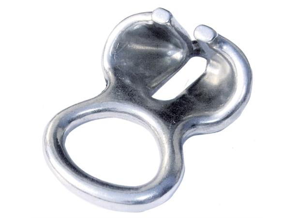

Jeg har erfaring med Rocna anker med kjetting akter. Det er et meget godt anker. Utfordringen vi har er at ankeret sitter så godt og med kjetting blir det overhode ingen fleksibilitet i forhold til sjø som kommer. Har da opplevd at sikkerhetslåsen på vinsjen løser ut (det kom en større båt forbi i god halvplan ..)  når det blir store bevegelser i båten og kjettingen er strammet opp. Med frittfallvinsj raser kjettingen da ut. Heldigvis var jeg ombord  :rolleyes: Etter den opplevelsen festes ankeret til båten med et eget tau med rykkdemper. Det avlaster også innfestingen på vinsjen.
Her ser du to varianter. I dag bruker vi kun den som er "hanefot". tauet festes i kryssholtene. Denne brukes både ved ankring med hekkanker og på svai.

Var smart det der å koble tau inn på kjettingen, må testes :)
