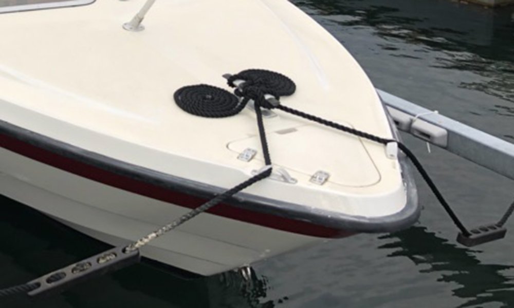

tom Cognac Startet 29.August.2021 Link til dette innlegget Startet 29.August.2021 I forbindelse med restaureringsjobben jeg gjør på min Flipper 640HT skal jeg også bytte kryssholt rund baut. På fordekket hadde jeg bare ett kryssholt og jeg synes dette er litt spinkelt, ved siden av at jeg egentlig synes to ser penere/mer harmonisk ut. Derfor har jeg fjernet dette kryssholtet, sagd av "nebbet" den satt på, plastret, sparklet, pusset og lakkert slik at nå synes ikke stedet hvor det sto montert lenger. Jeg ønsker å montere to nye kryssholt på fordekket. Omtrent på høyde med hvor det gamle kryssholtet sto, men utfra bakre hjørnene på dreggluka (jeg kommer fint til under via dreggluka)! Kryssholt som er kjøpt inn, teakstokken lakkert med Epifanes 5 strøk ser sånn ut. Det følger med en liten stoppskive til å skru fast under. Men jeg har en følelse av at jeg bør bruke noe kraftigere/større, rustfrie/galvaniserte stoppskiver..........??? Hva mener kunnskapen der ute? Takker for tips og råd. Sitér dette innlegget jeg tørker ut på land....! Link to post

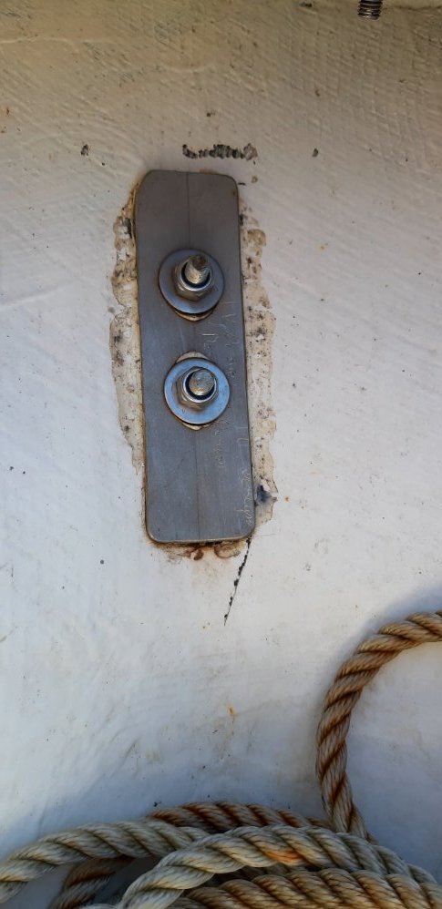

Komodo Svart 30.August.2021 Link til dette innlegget Svart 30.August.2021 Her ser du innsiden av slepekroken i baugen på jolla mi. Dette blir solid. Sitér dette innlegget Draco 20 blir jolle Skroggjennomføringer og materialkvalitet DIY Badeplattform DIY Anker i syrefast Link to post
tom Cognac Svart 30.August.2021 Emnestarter Link til dette innlegget Svart 30.August.2021 (redigert) Komodo skrev 33 minutter siden: Her ser du innsiden av slepekroken i baugen på jolla mi. Dette blir solid. Ser veldig bra ut Men du skriver at det er på jolla di Jeg bør kanskje øke flattjernet noe i dimensjon siden det er til kryssholt på en 21 fots båt? Hva tror du ? Redigert 30.August.2021 av altera mulier (see edit history) Sitér dette innlegget jeg tørker ut på land....! Link to post

Nero II Svart 30.August.2021 Link til dette innlegget Svart 30.August.2021 Hei, jeg var med å slepe ei 17 fots jolle som hadde kryssholt som var festa med ei (for) liten skive under fordekk. Det ble ikke pent da kryssholten ble røska ut av sjøgang under slepet! Komodo viste et fint bilde, gjør ingenting om flatjernet blir enda større - poenget er å få fordelt slepe - og rykk-kreftene. Sitér dette innlegget Link to post

tom Cognac Svart 30.August.2021 Emnestarter Link til dette innlegget Svart 30.August.2021 Nero II skrev 9 minutter siden: gjør ingenting om flatjernet blir enda større - poenget er å få fordelt slepe - og rykk-kreftene. Det er det jeg har skjønt Men vil jo helst ikke drite på draget når jeg skal "skru sammen båten igjen" (og har aldri gjort noe sånt før) Boltene på kryssholtene mine (se bilde i trådstarten) sitter med 10 cm avstand og selve boltene er 10mm. Noen som har en ide om størrelsen jeg bør bruke på flattjernet da??? Sitér dette innlegget jeg tørker ut på land....! Link to post
