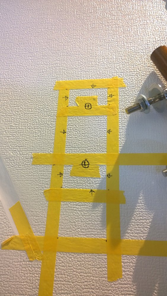

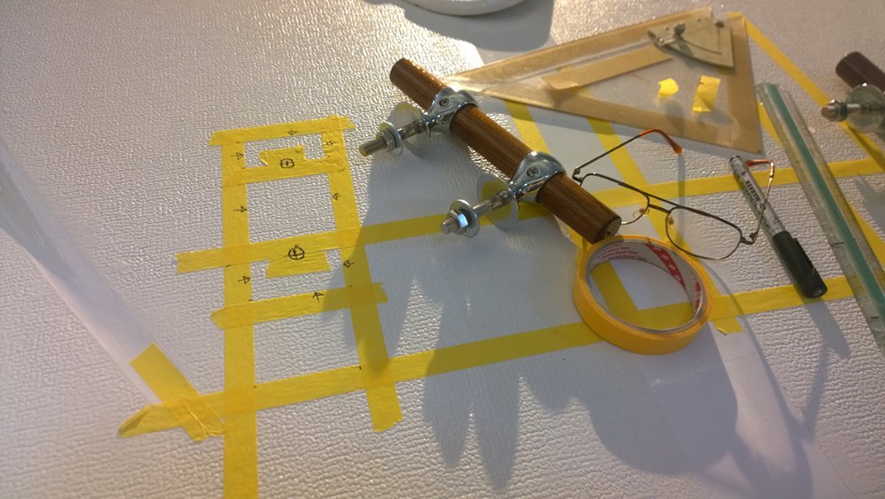

tom Cognac Svart 1.September.2021 Emnestarter Link til dette innlegget Svart 1.September.2021 (redigert) Da tror jeg at jeg har fått til en ordning med The Saint slik at motholdet til kryssholtene ordnes. Takker Nå er jeg i gang med oppmåling for hvor de nye kryssholtene skal monteres. Hull skal borres der hvor jeg har tegnet en(dvs 2) rundinger med "kryss" inni. De nye kryssholtene vil komme der hvor jeg har et antisklibelegg på dekket. Dette har jeg tenkt å finslipe plant (med Dreml) med runde ender oppe og nede (ikke tegnet inn enda jeg fatter ikke hvor jeg har gjort av passeren min , men tenk en halvsirkel med senter der hvor hullene skal borres ) for å få det til å harmonere mest mulig med "føttene" på kryssholtene, og så lakkere med samme lakk som resten av skroget (dvs blank lakk). Noen som har noen tanker om dette? Redigert 1.September.2021 av altera mulier (see edit history) Sitér dette innlegget jeg tørker ut på land....! Link to post

Popeye70 Svart 1.September.2021 Link til dette innlegget Svart 1.September.2021 altera mulier skrev for 1 time siden: De nye kryssholtene vil komme der hvor jeg har et antisklibelegg på dekket. Dette har jeg tenkt å finslipe plant (med Dreml) med runde ender oppe og nede Hvorfor gjøre dette mer avansert enn det trenger å være? Gjør du dette for å få helt flatt underlag under kryssholtets anleggsflater (=max kontakt), eller er det av estetiske årsaker? Jeg tror ikke det er nødvendig for kontaktflate/vedheft, i hvert fall. Legg på hvit Tec7, butyl eller tilsvarende masse mellom gelcoat og "føttene" på kryssholtet, så sørger det for både tetting mot fuktinntrengning og god vedheft mellom gelcoat og kryssholt. Sitér dette innlegget SY Almara - 2005-modell Dufour 385 GL Link to post
tom Cognac Svart 1.September.2021 Emnestarter Link til dette innlegget Svart 1.September.2021 (redigert) Popeye70 skrev 10 minutter siden: Gjør du dette for å få helt flatt underlag under kryssholtets anleggsflater (=max kontakt), eller er det av estetiske årsaker? Takker for svar Egentlig begge deler = maks anleggsflate og for det estetiske De to aktere kryssholtene (som også skal byttes) ligger på slette flater. Jeg vet det blir mer arbeid, men båten har ikke vært på vannet i år, ikke skal den det heller da tenker jeg at jeg kan like godt gjøre noe jeg helt sikkert hadde kommet til å angre på hvis jeg ikke hadde gjort det - til neste år når jeg ligger på bøljan blå med en pils og et rekesmørbrød Jeg monterer kryssholtene etter råd med guffe fra Sjøbris II (Erikda), da regner jeg med at det holder. Redigert 1.September.2021 av altera mulier (see edit history) Sitér dette innlegget jeg tørker ut på land....! Link to post

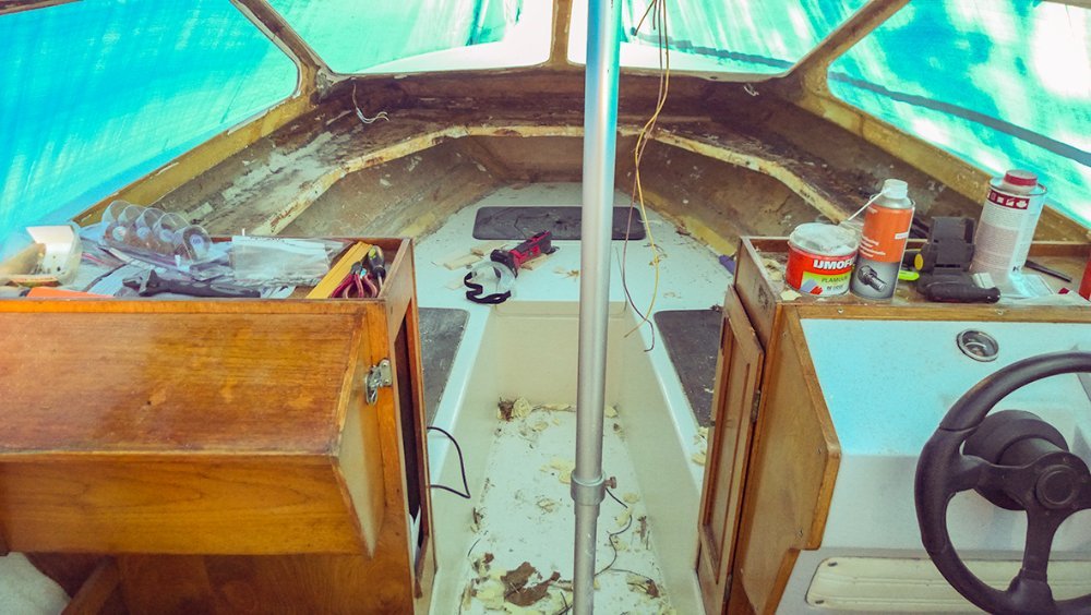

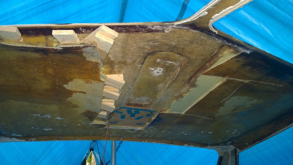

19 fot Svart 1.September.2021 Link til dette innlegget Svart 1.September.2021 altera mulier skrev 15 minutter siden: Så oppdaget jeg en lekkasje i taket i hardtop'en i fjor høst og fant ut at jeg ville utbedre dette. Og det ene førte det andre med seg. Jeg oppdaget også en lekkasje i taket på min båt. Det havnet litt vann i glasset på lampa, og kom påfyll etter tømming. Dette kom inn fordi lampa var skrudd fast i taket med litt for lange skruer (av tidligere eier), og lampa fungerte heller ikke, den var kortsluttet et eller annet sted uten at jeg fant ut hvor, men vannet kan jo ha vært medskyldig. Lampa ble skrudd ut og lekkasjen i taket ble fikset på ca 5 minutter med en liten dråpe gjennomsiktig lynlim oppå taket på hvert sted det hadde vært ei skrue (synlig stjerne i gelcoat ute). Lynlimdråpa gned jeg litt utover med tuten på limtuba. Så var det bare å ta seg en båttur mens limet tørker helt av seg selv. Det er først hvis man kikker litt nøye etter man ser noe som ser ut som en vanndråpe, som er en lynlimdråpe. Satt også inn ny lampe (innebelysning), valgte en LED fra Biltema som jeg festet med dobbeltsidig tape i taket, og ledninger i taket (bare noen få cm synlig) ble skjult med hvit gaffateip (siden det er hvitt taktrekk). Forøvrig sjelden man sitter der inne og glaner i taket, så det går helt fint. Fikk også inn litt vann i underkant av vindskjermen øverst (plexiglass over tak). Der mistenkte jeg en dårlig silikontetning, så da brukte jeg håndtaket på ei engangs plastskje til å skrape bort halvløs silikon før jeg tok frem fugepistol og la på ei lita fuge som jeg strøk ut med fingeren. Tok noen få minutter og resultatet ser bra ut og det har vært noen kraftige regnbyger etterpå som bekreftet at det holder tett. Sitér dette innlegget Link to post

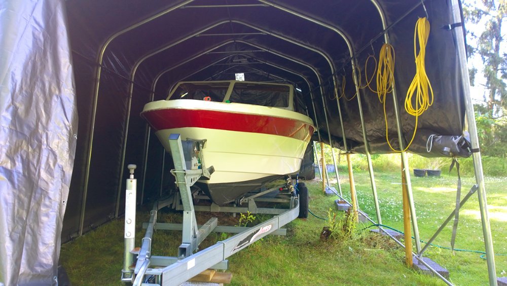

tom Cognac Svart 2.September.2021 Emnestarter Link til dette innlegget Svart 2.September.2021 19 fot skrev for 11 timer siden: får nå en mistanke om at du ikke kommer til å delta i tråden "Båtliv om vinteren" eller noe sånt? Det har du helt rett i jeg er et sommermenneske - elsker sol og sommer og HATER vinter med snø og kulde. En gang for mange år siden lærte jeg meg å kjøre alpint (fordi jeg liker/likte "fart og spenning" - den gang jeg var allviter, dum, tåpelig og sikkert også arrogant Osloborger), det var det eneste som fikk meg gjennom vinteren. Nå KOSER jeg meg inne med fyr på peisen fra selvhogd-kløyva og stabla ved (rundt 5 - 6 favner blandingsved) og ser med lengsel fram til våren når bjerka får sitt grønne slør, linerla og svalene kommer tilbake og det går an å hive av seg TUNGE vinterklær og støvler, vårklarere båten og få den sjøsatt rundt 17. mai. Tar båten opp normalt medio november, men litt væravhengig der. Sitér dette innlegget jeg tørker ut på land....! Link to post
tom Cognac Svart 2.September.2021 Emnestarter Link til dette innlegget Svart 2.September.2021 19 fot skrev for 12 timer siden: Jeg oppdaget også en lekkasje i taket på min båt. Her ser du bildet fra tidligere i år - før jeg plasserte båten i et garasjetelt. Jeg satt i en "dusj" av vann da jeg med multikutter skar ut deler av taket. De mørkere flekkene du ser ved vinduet er fukt og MÅ vekk. Skrogkledning har vært byttet en gang tidligere og var veldig stygt lagt på ny. Derfor blir det nå byttet med ny - og forhåpentligvis mye penere satt på. Her er arbeidsplassen min nå Sitér dette innlegget jeg tørker ut på land....! Link to post
