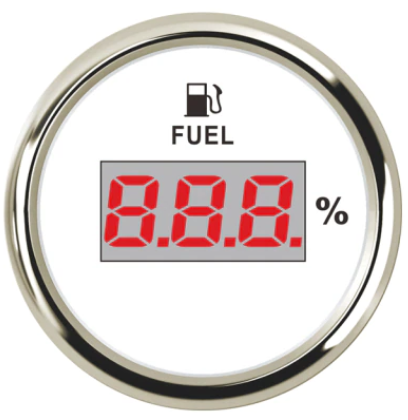

Det fins noe lignende (og selvsagt rimeligere) på AliExpress, men den viser i prosent, ikke med en LED bar:

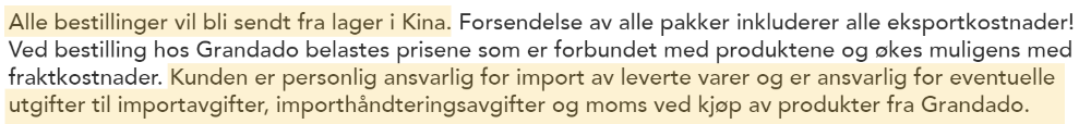

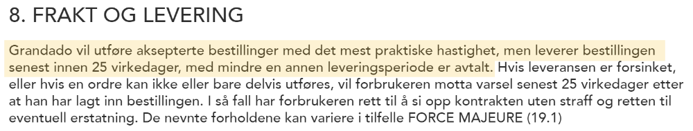

Kina-sjappe, ja, men de påstår at de leverer innen 25 dager:
De sier også at du som kunde er ansvarlig for alle importavgifter hvis varene blir ferska i tollen:
Dette med anvsvarsfraskrivelse ved importavgifter (typisk MVA) er ganske vanlig, men hvis du finner samme vare hos f.eks. AliExpress så er de registrert og kan kreve inn dette ved bestilling. Dermed blir det ingen skjult kostnad for dette når varen når Norge.

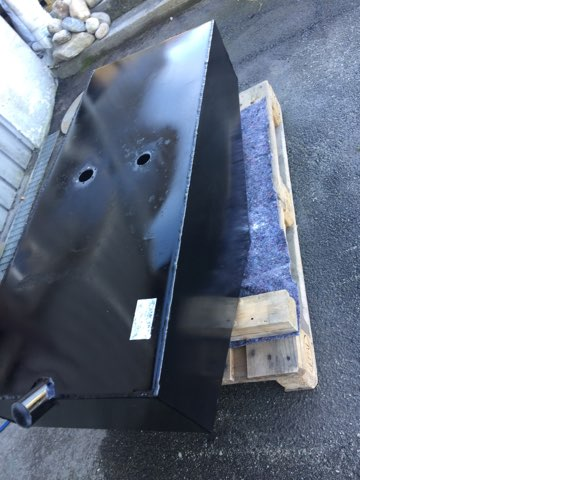

Det viste seg at tanken ikke var rett likevel, det var noen vinkler nedi båten som fikk de til å se sånn ut. Så den er rett drøyt halvveis nedi, og så følger den båtens fasong videre nedover i bunnen.
Samtidig er det ikke noe som tilsier at måleren burde oppføre seg så rart som den gjør, for giveren gir de riktige ohm-tallene og den rekker langt nok nedi tanken, så den bør ikke gå så brått til tom når det er nok igjen. Den burde egentlig heller vist at det var mer bensin igjen enn det egentlig er, siden tanken er spiss.  Derfor jeg bestiller en sånn som du viste fra Aliexpress, mange takk for tipset, @Popeye70! :thumbsup:

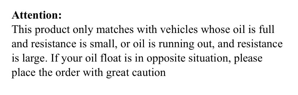

Mastiff skrev 33 minutter siden:
Å, f... Jeg trodde at "OHM Range: 0-566 OHM" betydde at den kunne kjøres på alle systemer. :headbang: Noen timer for sent, nå, det ser ut til at jeg snart må kjøpe et helt nytt skap for å ha plass til bomkjøp fra Aliexpress.
Kontakt selger. Hvis de ikke har sendt varene er min erfaring at de fleste er greie å ha med å gjøre.
