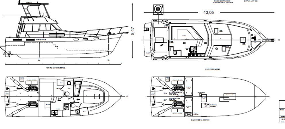

Under min salong, så går halve til motorrom og halve til gjestelugar. Under der igjen har jeg babord dieseltank. Dvs under gjestesengen vegg i vegg med motorrommet. Det bilde jeg legger opp, er av 3818. Men er veldig lik vår båt...  (dårlig kvalitet på bilde dessverre)

Kanskje den er et av dem...?
