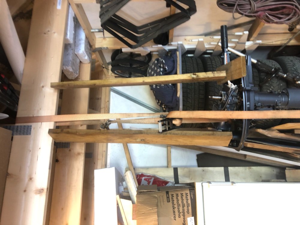

Jeg splitta en 4hk yamaha på følgende måte. (Se bilde). To trebord til mothold mot en takstol i garasjen og en jekkestropp rundt motor for å «jekke» den løs fra stammen.
Ps. Bilde ble ligger på siden når jeg la det inn her.
