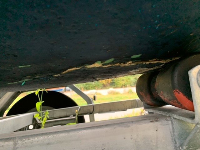

borisboris Startet 6.September.2021 Link til dette innlegget Startet 6.September.2021 Hei, Vurdere å kjøpe ein Wesling 16 HT,fikk vite den hadde et lite hakk ca under fører sete.Men bilde viser sprekker i glassefiber under vanntunnel.Lar dette seg reparere rimeligt og vil det bli holdbart? Sitér dette innlegget Link to post
Guest Svart 6.September.2021 Link til dette innlegget Svart 6.September.2021 Det der kan fikses ganske lett, holdbart blir det også. Les deg litt opp om glassfiberstøping, så kan du ordne det der selv for noen hundrelapper Sitér dette innlegget Link to post
borisboris Svart 6.September.2021 Emnestarter Link til dette innlegget Svart 6.September.2021 Men må det ikkje fikses på innsiden av tunnelen og så ikkje glassfiberen trekker vann? Kos gjør ein evt det? Sitér dette innlegget Link to post
Guest Svart 6.September.2021 Link til dette innlegget Svart 6.September.2021 I en optimal verden så splitter man skrog og dekk, skjærer opp tunellen og støper på begge sider. Men siden dette ikke er en optimal verden, så tar man støpejobben skikkeligt utenfra også finner man en lang pensel/rulle og ruller litt gelcoat over skaden innvendigt i tunellen, hvis dette er gjort skikkeligt, så trenger du ikke å bekymre deg de neste 15årene Sitér dette innlegget Link to post
borisboris Svart 7.September.2021 Emnestarter Link til dette innlegget Svart 7.September.2021 Takk for svar,då følger eg den siste oppskrifta Sitér dette innlegget Link to post

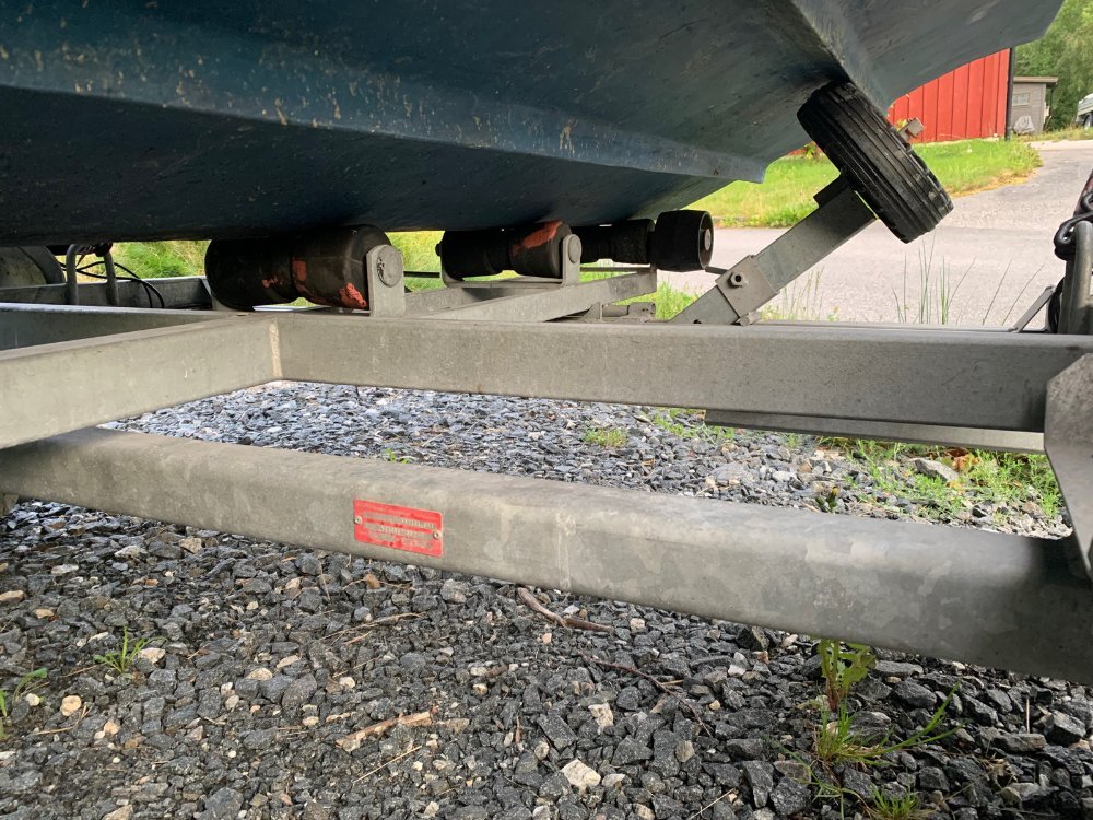

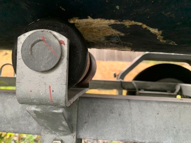

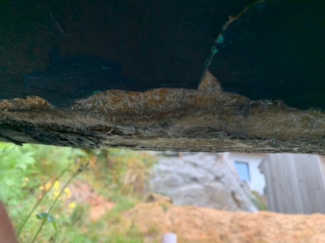

borisboris Svart 8.September.2021 Emnestarter Link til dette innlegget Svart 8.September.2021 (redigert) Fikk akutt bekymring for plastpest.Noe som tyder på det på bildene under? Redigert 9.September.2021 av borisboris (see edit history) Sitér dette innlegget Link to post
borisboris Svart 9.September.2021 Emnestarter Link til dette innlegget Svart 9.September.2021 Sitér dette innlegget Link to post
Komodo Svart 9.September.2021 Link til dette innlegget Svart 9.September.2021 Nei. Men med en så stor skade som du har der så ville jeg snudd båten opp ned. Sitér dette innlegget Draco 20 blir jolle Skroggjennomføringer og materialkvalitet DIY Badeplattform DIY Anker i syrefast Link to post
