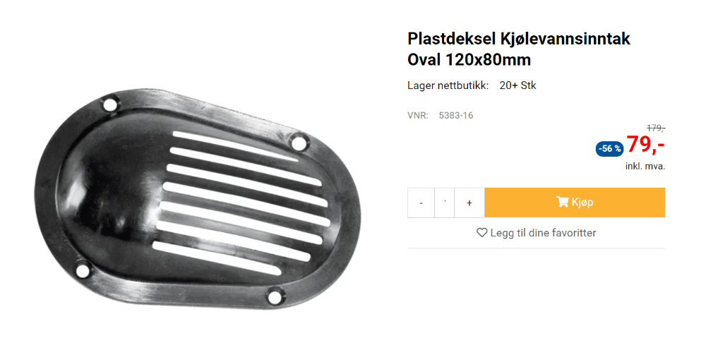

Hei, en venn av meg får dårligere kjølevannsgjennomstrømning med seilbåten i fart for motor enn når den ligger stille. Jeg mistenker det er på grunn av strømningshastighet på vannet langs skroget på IOR-båten fra 1980-tallet. I hvilken retning skal denne monteres for å gi bra sugeforhold for sjøvannspumpa?Mener den skal plasseres med den butte enden frem, men det virker jo logisk å la silen vende fremover...?
