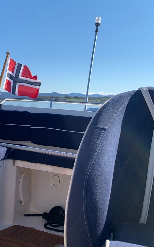

Hvor får jeg tak i topplanternestang til Bella 621DC?

Den får du nok tak i mange båtutstyrs butikker, du kan se på foten om det står ett produsentmerke der (ofte på den gummihetta).
grunnen til at du mistet den, om bildet er tatt etter du tok over båten er at den plastbiten som låser den fast er helt oppe ved lampa på bilde ;).
denne presses ned og vris etter du har satt stanga ned i kontakten.
Finner du samme merke, slipper du å bytte foten ?
