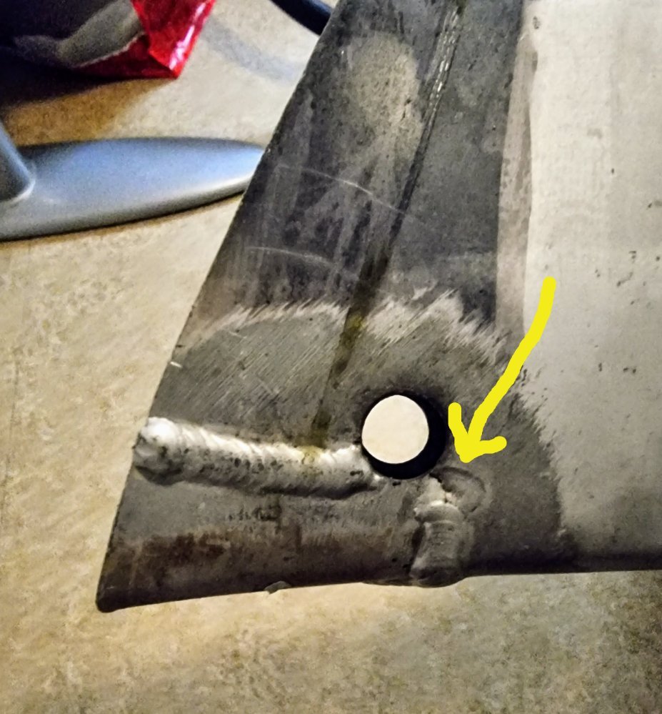

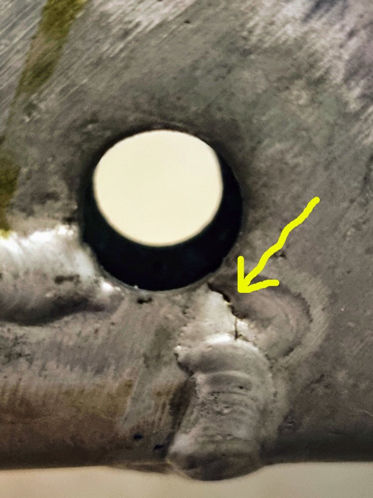

Her er et annet bilde som viser hele reparasjonen. Så det er en slags 'hairline crack' i sveisen nærmest bolten som holder sprederen fast i mastebraketten.

Det vil forundre meg om dette ikke kan repareres. Som @Olevine antyder har sprekken startet i en sveisefeil, så dette er litt slurvete reparert sist gang. Før dette sveises igjen må hele sprekken slipes vekk.
Jeg aner ingenting om det produktet du har her, men hvis det er en svakhet rundt hullet er det kanskje en mulighet å felle inn en tykkere plate, evt laske på en goblingsplate.
Når jeg drar opp sprekken på den store skjermen, ser det ut som om den har kommet spaserende ut av sveisen. Og at sprekken har gått gjennom enden av selve sveisen. Hvilket naturligvis ikke nødvendigvis er tilfelle, kanskje det bare ser slik ut. Men det kan i så fall tyde på at det er en viss belastning i området.
Jeg vet lite om aluminium. Vi gjorde noen forsøk på Høgskolen i Vestfold. Blant annet med å 'dyrke korn', det vil si øke kornstørrelsen. Hvilket var underlig. Kun ved varmebehandling øket vi et korn til minst 20 ganger opprinnelig størrelse. Og som kjent, styrken ligger i korngrensene, sier de som kan det. Det er dette jeg har som bakgrunn når jeg skriver at noen som kan aluminium bør se på dette. For får du en korngrense som dekker et for stort areal, er muligheten til stede for at hele salingshornet ryker tvers av. Varme over 3- til 400 grader over for lang tid vil kunne endre materialets egenskaper nokså mye.
Men som skrevet over, dette vet jeg lite om. Jeg hadde en sveiser som sveiset tett en gjennomføring i bunnpannen til Huldas motor. Hans jobb her i livet er å sveise rammer og tanker for tankbiler. Og han plundret nokså mye før han kunne si seg fornøyd. Problemet var at motorolje hadde trengt inn i materialet. Men dette var støpt alu. Salingshornet er ekstrudert aluminium.
Takk for svar! Jeg har sendt over bilder til rigger for å få en vurdering der. Men disse salingshornene er vanskelige å få tak i, og bytter man type salingshorn så må festene også byttes. Blir fort penger av sånt, så håper det er mulig å gjøre en fagmessig fiks uten.
@Hulda Enig i at det ser ut til å være en belastningsskade. Om salingshornene ikke ligger godt inntil festene hele veien så er det vel her belastningen vil komme.  Så er vel lurt å finne årsaken i tillegg til å gjøre noe med symptomet...
@Komodo Jeg har også tenkt på om det kan være mulig å sveise på en utvendig forsterkning. Skal flyte forslaget videre, særlig om det dukker opp forslag om å bytte begge salingshorn og montere nye fester :-)
Hadde salinghornet under lupa til en lokal maritim sveisesjappe her i dag. Konklusjonen deres var at det var en dårlig avsluttet sveis, som ikke representerer noen problem. Også det som ser ut som sprekken har krøpet mente de hadde sin årsak i avslutningen på sveisen.
Så da slår jeg meg til ro med det og pusser disse opp. Epoxy-priming og 2k-poly-lakk. Om lakken knekker rundt her så vil jeg jo også vite om jeg har noen issue, manjana...
Jeg er sveiseinspektør og støtter verkstedet. Dette er en noe dårlig avsluttet sveis og ser ikke ut som en utmattingssprekk.  Men der er et kjerv som kan initiere videre oppsprekking. Jeg tenker at om dette har overlevd mange år uten å starte oppsprekking, så hadde jeg ikke valgt å reparerere. Field proven equipment som cowboyer i oljen sier.

Tror jeg ville tatt meg bryet med å få sveiset dette først. Det har tross alt allerede begynt å sprekke i den gamle reparasjonen (så vidt jeg kan se). Og som sveiseinspektøren over bekrefter er jo dette (som jeg også nevnte) en sprekk som har oppstått i en sveisefeil (feil avslutning). Da ville i alle fall jeg reparert feilen før jeg monterte på nytt.
Verkstedet var skeptiske til å sveise en gang til pga dette, de mente det var fare for svekkelser andre steder. Og at sprekken er fra sveisetidspunktet. Altså ikke noe nytt.  Men mest av alt mente de at det ikke var terapi-behov.

Jeg ville nok reparert med sveis. Det er vanskelig å forutse når en administrativ sprekk finner det for godt til å guffe avgårde. Hadde området vært fritt for belastning, ville ikke sprekkdannelser oppstått. Det var slik vi vurderte det da jeg jobbet med strukturell kontroll offshore. Flere av oss gitt :-)
@Hulda Så du fester ikke lit til vurderingen om at dette har vært slik fra sveisen ble utført? Eller vurderingen om at denne typen aluminium ikke bør sveises flere ganger? Mener han sa det mest sannsynlig var 6000-serie-aluminium.
Redigert av Thostr (see edit history)
Thostr skrev 5 minutter siden:
Hvis det ikke har vært belastning, ser jeg ikke grunn til hvorfor det er sveiset. Hvis det er slik at sprekken propangerer inn i sveisen, så bør det vel foretas korrektive tiltak. Noe mer kan ikke jeg fabulere ut fra bildet.
Den opprinnelige skaden har sannsynligvis oppstått ved seiling i sterk  medvind hvor storseilet har presset hardt framover på dette salingshornet. Reparasjonen er gjort for mer enn 10 år siden.
30 minutes ago, Hulda said:
Greia, slik jeg ser det, er om sprekken har gått inn i sveisen. Nå har kompetent alu.verksted vurdert annerledes enn meg. De har den fordelen at de kan holde og snu på materialet.
Ja. Takk. Skal ikke tvære mer på dette. Det koker jo ned til om jeg stoler på vurderingen til det aktuelle verkstedet. Og her jeg er vel litt "KGB", dvs "trust, but verify". Hadde jeg kunne byttet ut salingshornet med et nytt så hadde jeg gjort det. Men siden jeg da må bytte både innfester og begge salingshorn og punge ut med et ikke ubetydelig antall (tosifret) båtpenger så tenker jeg at jeg velger å stole på, og så følge med på om dette utvikler seg.
