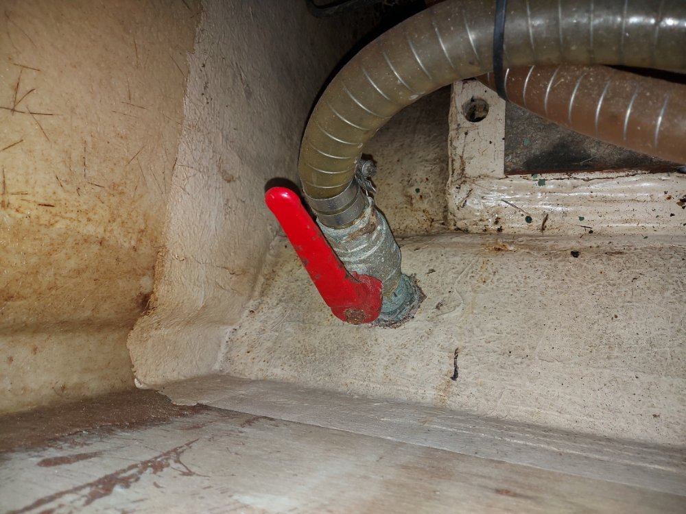

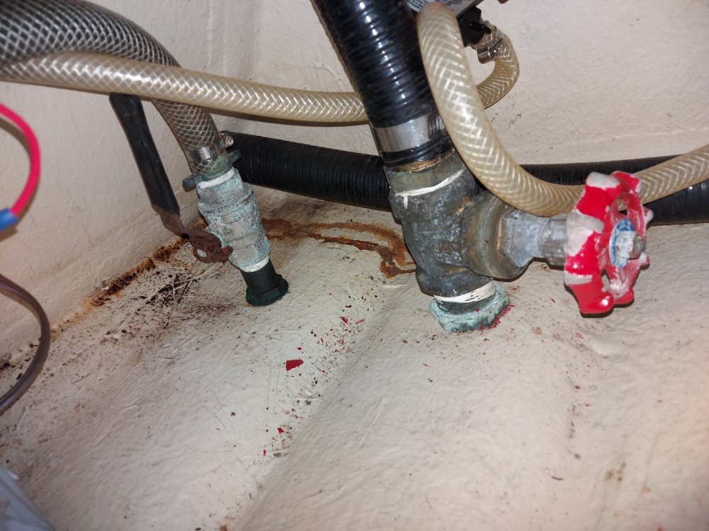

paarsand Startet 19.September.2021 Link til dette innlegget Startet 19.September.2021 Da var snekka på land. Og sesongen over. I sommer har jeg kviet meg for å skru på to av de. (De som er samlet på ett bilde) da de tilsynelatende satt fast. Nå som båten er på land. Har jeg fått tørnet alle 3. Alder ukjent. Bør jeg ta jobben med å nytte disse først som sist? Sitér dette innlegget Link to post

paarsand Svart 19.September.2021 Emnestarter Link til dette innlegget Svart 19.September.2021 Man leter jo selvsagt alltid etter: Ja! Disse er perfekte og vil vare i 20 år til. Men siden to av de satt dønn og jeg ikke turte å tvinge de i lukket stilling før båten var på land er vel dette egentlig signal nok i seg selv. De to på samlet bilde virker hyggelige å skifte. Mer usikker på den enkelte, som er sjøvannsinntak. Bak sil og fandens oldemor. Vinkelsliperren får graves frem, her blir det fest :( :( Sitér dette innlegget Link to post

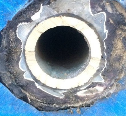

Roger jo Svart 20.September.2021 Link til dette innlegget Svart 20.September.2021 paarsand skrev On 19.9.2021 at 17.17: Alde r ukjent.Bør jeg ta jobben med å nytte disse først som sist? Vis hele sitatet Nytt er nytt Ser mange sverger til denne metoden. Løsne slangeklemmeneet PS: (Det skal være TO slsngeklemmer på alle slanger under vannlinjen) Varme slangen forsiktig med en varmepistol så slipper den lett. Er det vrient å komme til ta av slangen etter at gjennomføringen er løs. Slip vekk kragen på utsiden dytt inn Sitér dette innlegget Kokekyndig maskinist kjent på kysten. Link to post

Hakkannen Svart 20.September.2021 Link til dette innlegget Svart 20.September.2021 Roger jo skrev On 20.9.2021 at 8.57: Ser mange sverger til denne metoden. - Slip vekk kragen på utsiden dytt inn Vis hele sitatet Det skal samtidig sies at det går an å gjøre det litt mer forsiktig enn på det bildet da akkurat dette hullet skulle støpes igjen, derfor var det ikke så viktig om skiva tok for seg litt av glassfiberen rundt. For de gjennomføringene som ikke skulle støpes igjen maskerte jeg rundt og slipte vekk flensen litt mer forsiktig mot slutten slik at ikke gelcoat og glassfiber ble skadet. Varmen som oppsto under sliping var også med på å løsne gammel lim slik at gjennomføringene var særs enkle å dytte inn, men blir det så varmt at det begynner å ryke kan det enkelt kjøles ned med en dusjflaske med vann som man spruter på inni mellom. Har prøvd konisk bor, hullsag og å løsne ting fra innsiden, men ingenting er like kjapt og enkelt som å ta flensen med vinkelsliperen, gjelder både for glassfiber og trebåter der jeg har skiftet slikt på. Sitér dette innlegget Link to post
Taskeladden Svart 21.September.2021 Link til dette innlegget Svart 21.September.2021 Bor ut gjennomføringene fra utsiden med ett pyramidebor. da løsner ringen på utsiden før du treffer skroget og du slipper bekymre deg for merker i gelcoaten. Sitér dette innlegget A jack of all trades is a master of none, but oftentimes better than a master of one Link to post

NilsPils Svart 21.September.2021 Link til dette innlegget Svart 21.September.2021 Sånne slusekraner (den med ratt) er alltid et usikkerhetsmomment når det gjelder manøvrering. Kan ellers nevne at jeg har et slepeoppdrag til opptagsplass for en som lå i boblehavn og ikke fikk opp sjøvannsventilen i våres. Han fikk båtsesongen spolert. Så bytt i tide . . . Sitér dette innlegget Hilsen Nils Rømcke som har tresnekka Tora og motorbåten SaowaneeJeg er litt gal, og trives ganske godt med det ................ Link to post
