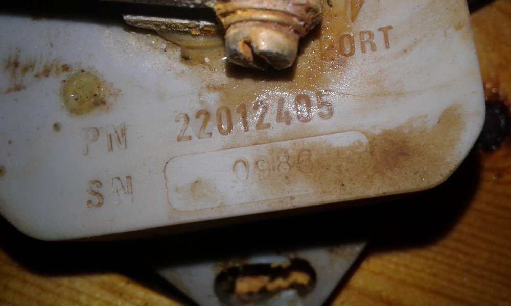

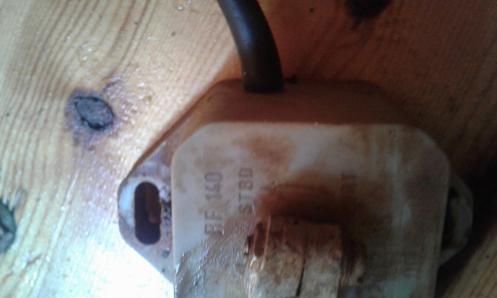

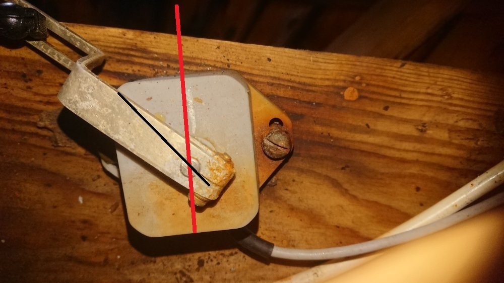

AMI Svart 26.September.2021 Emnestarter Link til dette innlegget Svart 26.September.2021 4 hours ago, fannefjord 2 said: er ikke rf 140 en ror indikator og ikke en ror føler ? Det er godt mogleg. Eg sendte berre nokre bilete av utstyret til NAVICO, og fekk følgjande svar: "Samme med rorføler, jeg ser ikke typen, med det er sannsynligvis en RF140." Biletet av følaren prøver eg å leggje inn under her: Sitér dette innlegget Link to post
fannefjord 2 Svart 27.September.2021 Link til dette innlegget Svart 27.September.2021 ble litt feil dette . det er en rf 140 rorføler . den skal gi 3400 hz når den er sentrert og øke og minske med 20hz pr grad . det må da gå an å demontere den og teste den hos et båtelektronikk firma . har du konstantgående pumpe siden du har en j100 koblingsboks det skal også finnes en rf14 rorføler som kan brukes på ap40 Sitér dette innlegget Link to post

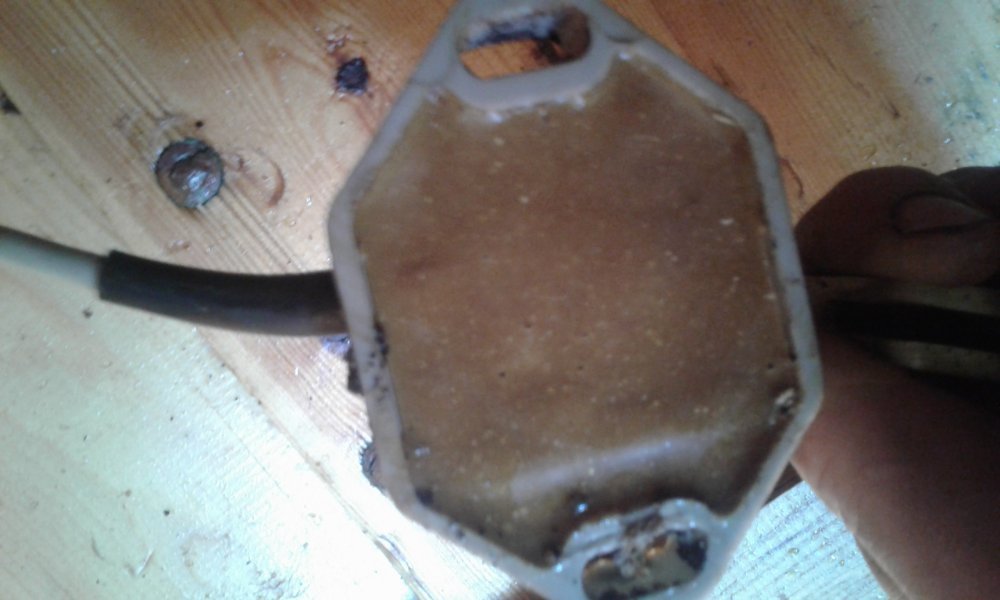

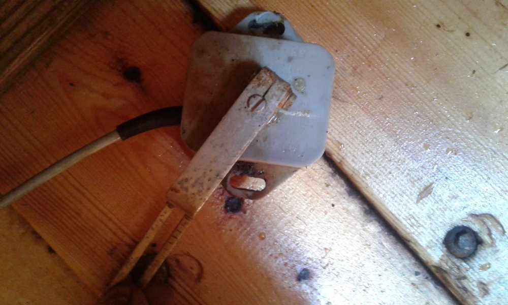

Roger jo Svart 27.September.2021 Link til dette innlegget Svart 27.September.2021 Ser merkelig ut på bilde. er boksen løs ser ut som den er ute av senter. Er rød strek senter , sort strek her er akslingen og ute av senter. Ser ut som det har hvert vannskade også. Er boksen til å åpne, bør rettes opp på nytt også. Sitér dette innlegget Kokekyndig maskinist kjent på kysten. Link to post
AMI Svart 27.September.2021 Emnestarter Link til dette innlegget Svart 27.September.2021 (redigert) 8 hours ago, fannefjord 2 said: ble litt feil dette . det er en rf 140 rorføler . den skal gi 3400 hz når den er sentrert og øke og minske med 20hz pr grad . det må da gå an å demontere den og teste den hos et båtelektronikk firma . har du konstantgående pumpe siden du har en j100 koblingsboks det skal også finnes en rf14 rorføler som kan brukes på ap40 Pumpa går konstant ja, reimdreven frå dieselmotoren. Forstod det slik at både RF14 og RF40 skulle gå an å bruke, men veit ikkje om det stemmer? Når eg søkjer på nett ser det ut som RF45 har frekvensmåling. 7 hours ago, Roger jo said: Ser merkelig ut på bilde. er boksen løs ser ut som den er ute av senter. Er rød strek senter , sort strek her er akslingen og ute av senter. Ser ut som det har hvert vannskade også. Er boksen til å åpne, bør rettes opp på nytt også. Den har stått slik så lenge eg har hatt båten, men det kan godt tenkjast at den er ute av lage likevel. Boksen verkar fast, men tilkomsten er heilt elendig. Når eg tok biletet så haldt eg telefonen opp mellom bjelkane heilt opp under dekk. Eg skal prøve å løyse heile stasen og sjå kva som skjer då. Når det gjeld vatn, så trur eg det er oljesøl frå arbeid med styresylinderen som har medført farge på treverket. Nevnte tilkomst gjer det heilt nyttelaust å prøve å samle opp noko søl. Redigert 27.September.2021 av AMI (see edit history) Sitér dette innlegget Link to post
Roger jo Svart 28.September.2021 Link til dette innlegget Svart 28.September.2021 AMI skrev for 6 timer siden: det er oljesøl frå arbeid med styresylinderen som har medført farge på treverket. Det ser da ut som rust på lokket og rundt skruen. Er ror utslaget like langt til SB og BB fra senter? Sitér dette innlegget Kokekyndig maskinist kjent på kysten. Link to post

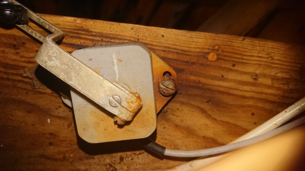

AMI Svart 28.September.2021 Emnestarter Link til dette innlegget Svart 28.September.2021 16 hours ago, Roger jo said: Det ser da ut som rust på lokket og rundt skruen. Er ror utslaget like langt til SB og BB fra senter? Roret går litt lenger til eine sida, hugsar ikkje eksakt kor mykje det var snakk om. (Trur ikkje eg målte det heller, det var vel berre augemål eg brukte.) På eine sida har ein nok på grunn av tilkomst ikkje fått skruen heilt inn, så der var lagt ei hylse mellom som ikkje var rustfri. Den er rusta. Klimaet på slike tresnekker er nok meir eller mindre perfekt for rust. Stadig tilførsel av salt sjøluft og dogg, kombinert med konstant skugge slik at det aldri tørkar opp. Det doggar muligens meir enn eg var klar over der bake, men regn kjem ikkje til. Sjølve boksen er ein slags heilstøpt sak, skruane er berre for å feste den til treverket. Med mykje list og lempe greidde eg å få dei ut i dag. Boksen ser heil ut, men det er vel mogleg at doggvatn med tid og stunder finn vegen ned langs sjølve akslingen? Elles vandra indikatorhendelen lett og fritt heilt rundt. Eg testa AP40en med hendelen i fleire posisjonar, men det verka ikkje som det spelte noko rolle. Alarm for "RUDDER FEEDBACK FAIL" var konstant. Eg legg ved nokre bilete eg tok etter at eg demonterte den (ein ser tydeleg doggdropar på bileta): Sitér dette innlegget Link to post
fannefjord 2 Svart 29.September.2021 Link til dette innlegget Svart 29.September.2021 skal gå an å sentrere rorføleren via kontrollpanelet i et debug system . Hvis du laster ned manualen på nett står det der hvordan du gjør det på norsk Sitér dette innlegget Link to post
Roger jo Svart 29.September.2021 Link til dette innlegget Svart 29.September.2021 (redigert) AMI skrev for 7 timer siden: Elles vandra indikatorhendelen lett og fritt heilt rundt. Der Var jeg for sent ute, det er normalt merke for senter. Kjenner ikke den typenM men de jeg har hvert borti har fjærspend Og vandrer bare et stykkede de to ovale sporene er for fin justering, men da skal sporet i akslingen også være i senter du kan måle se hva fannefjord skriver. han vet sikkert om den har fjærspend, har den det er den nok blåst eller spør Navico, normalt er senter tvers ovenfor ledningen. fannefjord 2 skrev On 27.9.2021 at 16.38: det er en rf 140 rorføler . den skal gi 3400 hz når den er sentrert og øke og minske med 20hz pr grad . det må da gå an å demontere den og teste den hos et båtelektronikk firma . har du konstantgående pumpe siden du har en j100 koblingsboks det skal også finnes en rf14 rorføler som kan brukes på ap40 Redigert 29.September.2021 av Roger jo (see edit history) Sitér dette innlegget Kokekyndig maskinist kjent på kysten. Link to post

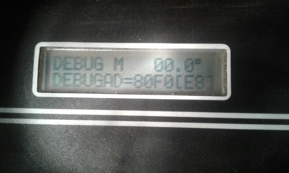

AMI Svart 2.November.2021 Emnestarter Link til dette innlegget Svart 2.November.2021 On 9/29/2021 at 8:19 AM, fannefjord 2 said: skal gå an å sentrere rorføleren via kontrollpanelet i et debug system . Hvis du laster ned manualen på nett står det der hvordan du gjør det på norsk Då har eg lese eindel i manualen, og prøvd å sentrere. Menyen og slikt kjem opp i samsvar med manualen, men etter kort tid vert det avbrote av alarm med "RUDDER FEEDBACK FAIL". Eg prøvde vidare å kople frå heile rorfølaren, og det oppførte seg igrunn likt når den var fråkopla. Elles las eg eindel/nøyare i manualen, og det er tydeleg at desse følarane kan vandre heilt rundt, utan noko endestopp. Reint mekanisk er nok difor ting som dei skal vere. Eg ser at ein ny rorfølar RF45X er nokså dyr, så eg tvilar på om det vert aktuelt å koste så mykje på anlegget. I verste fall er det sjølve styringsboksen som er gåen, og då vil det ikkje hjelpe med ny rorfølar heller. Det einaste må vere om eg kjem over noko brukt utstyr til ein rimeleg penge. Sitér dette innlegget Link to post

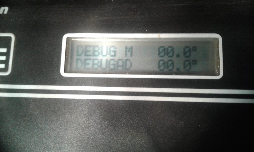

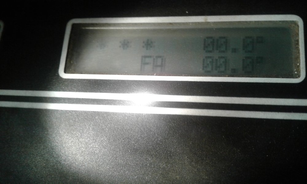

AMI Svart 26.November.2021 Emnestarter Link til dette innlegget Svart 26.November.2021 Då har eg prøvd litt fleire ting her, og innimellom alarmane for "RUDDER FEEDBACK FAIL" greidde eg å ta nokre bilete. Same kva eg gjer, så får eg ikkje vinkelen til å vise noko anna enn 0,00. Den er heilt uavhengig av posisjonen til rorfølaren. Sitér dette innlegget Link to post
