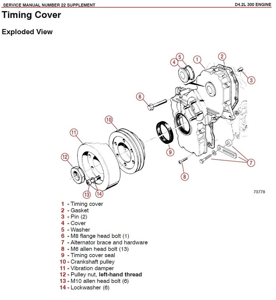

Teerex Svart 9.Mars.2022 Link til dette innlegget Svart 9.Mars.2022 (redigert) Vibrasjonsdemperen er skrudd fast til reimhjulet med 6 bolter som i sin tur er skrudd fast til veivakselen med en stor mutter. NB! llustrasjonen under viser 300 hk-utgaven som hadde fått venstregjenget mutter fra 2002, men på 250 hk fra før 2004 er mutteren vanlig høyregjenget. Motorens serienummer hjelper hvis man vil vite det eksakt før man begynner å skru på mutteren :-) Bilde lånt fra finn-annonse Redigert 9.Mars.2022 av Teerex (see edit history) Sitér dette innlegget Windy 27 CC/HT -84. 4,2 D-tronic 250 HK -98. Bravo 3X 1,81 20P. 30 knop (under evig reparasjon) Navette S540 -10 med Mercury F115 2,1 liter -15, 8 HK Tohatsu 2-takt -03 BSA A65L Lightning -69, Triumph Street Twin 900 -16 BMW X5 30d -13, Jeep Grand Cherokee 3,1TD -00, Audi 100 GL5E -78 Link to post
skjærgårdsdram Svart 9.Mars.2022 Link til dette innlegget Svart 9.Mars.2022 Flott. Takk. Jeg kan prøve å finne serienr. Min er en 2004. Noe aning om hva den skranglingen kan være? Sitér dette innlegget Link to post
