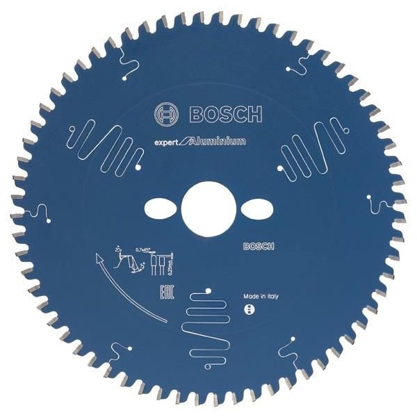

Komodo Svart 28.September.2021 Link til dette innlegget Svart 28.September.2021 Ja, vanlig snekkerverktøy funker helt greit på alu. På sirkelsaga hadde han helt sikkert hardmetalltenner, men uansett har man en enorm skjærehastighet på ei sirkelsag, som er beregnet på treverk, kontra konvensjonelt verktøy som er beregnet på bearbeiding av metall. Sitér dette innlegget Draco 20 blir jolle Skroggjennomføringer og materialkvalitet DIY Badeplattform DIY Anker i syrefast Link to post
Fortego Svart 29.September.2021 Link til dette innlegget Svart 29.September.2021 Komodo skrev for 17 timer siden: Ja, vanlig snekkerverktøy funker helt greit på alu. På sirkelsaga hadde han helt sikkert hardmetalltenner, men uansett har man en enorm skjærehastighet på ei sirkelsag, som er beregnet på treverk, kontra konvensjonelt verktøy som er beregnet på bearbeiding av metall. Er det ikke mulig å få aluminiumsblad til sirkelsag? Sitér dette innlegget https://baatplassen.no/i/topic/107732-viking-conquest-på-nye-tokt/ Link to post
Komodo Svart 29.September.2021 Link til dette innlegget Svart 29.September.2021 Vet ikke, men det funker fint med et vanlig blad til treverk. Alle slike blader har jo hardmetalltenner nå. Hvordan det funker i lengden vet jeg ikke. Sitér dette innlegget Draco 20 blir jolle Skroggjennomføringer og materialkvalitet DIY Badeplattform DIY Anker i syrefast Link to post
Teerex Svart 1.Oktober.2021 Link til dette innlegget Svart 1.Oktober.2021 Fortego skrev On 29.9.2021 at 10.36: Er det ikke mulig å få aluminiumsblad til sirkelsag? Jo Sitér dette innlegget Windy 27 CC/HT -84. 4,2 D-tronic 250 HK -98. Bravo 3X 1,81 20P. 30 knop (under evig reparasjon) Navette S540 -10 med Mercury F115 2,1 liter -15, 8 HK Tohatsu 2-takt -03 BSA A65L Lightning -69, Triumph Street Twin 900 -16 BMW X5 30d -13, Jeep Grand Cherokee 3,1TD -00, Audi 100 GL5E -78 Link to post
