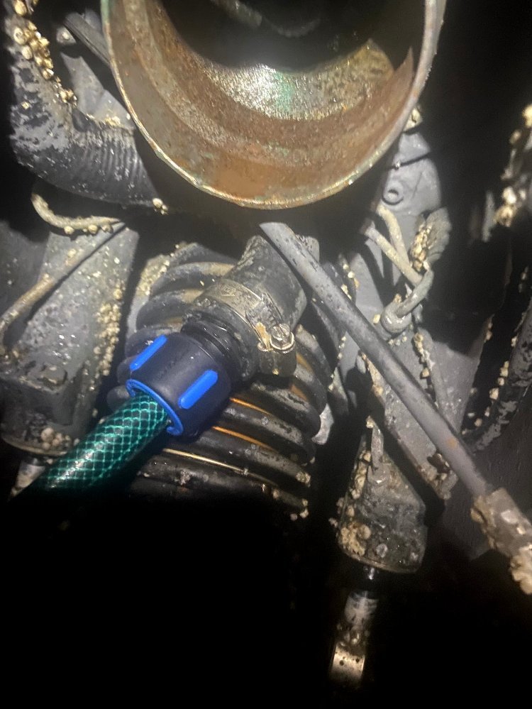

God kveld, et spørsmål av den mer banale typen her:

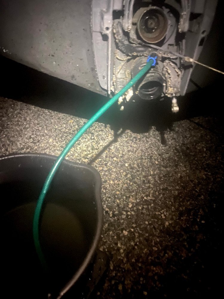

Skal ferskvannskjøre og vinterkonservere motoren min (en KAD43) etter at drevet er tatt vekk. Har tidligere gjort dette på vannet (har ventilopplegg i motorrommet for dette), men nå når jeg er på land tenker jeg det er lurt å ta det via vanninntak på drevet. Jeg har hacket en slangestump med en hurtigkobling som går inn i vanninntaket og festet denne med slangeklemme, og slangen ned i bøtte (se bilder under).
Men, ikke noe vann blir sugd inn i motoren (altså ingen vann som kommer ut via eksos). Har også fylt opp sjøvannsfilter med ferskvann uten at det hjelper. Dersom jeg spyler vann med trykk direkte inn i slangen derimot får jeg kjøling.
Jeg antar at problemet er at koblingen min ikke er tett nok til å skape tilstrekkelig sug. Lurer derfor på om noen har gode tips for tilkobling som passer bra i volvo-drev (DP-E) :smiley:
Jeg har alltid gjort det på samme måten, men uten hurtigkoblinger. Kanskje den gjør at du får for liten vanngjennomstrømning ?
Stakk bare slangen rett inn i S-slangen og skrudde fast med slangeklemme.
Hadde ved et par anledninger problem med å få suget opp vann, men da spylte jeg bare inn i slangen jeg hadde i bøtta til jeg fikk gjennomstrømning og vann ut eksosen og puttet stussen ned i bøtta igjen.
For å ikke søle så mye, satte jeg bøtta under eksosslangen slik at vannet ble resirkulert. Da fikk jeg også litt lunk i vannet. Etter å ha gjort dette ca 15 min. med ferskvann skiftet jeg ut vannet og lagde en 50/50 frostvæske og vann og gjentok prosessen i 15 min på hver motor. Ved å sirkulere i bøtte kunne jeg sjekke blandingen kontinuerlig.
VOILA ! Ferdig konservert og frostsikret i hver eneste krok og krik av sjøvannsystemet. ?
