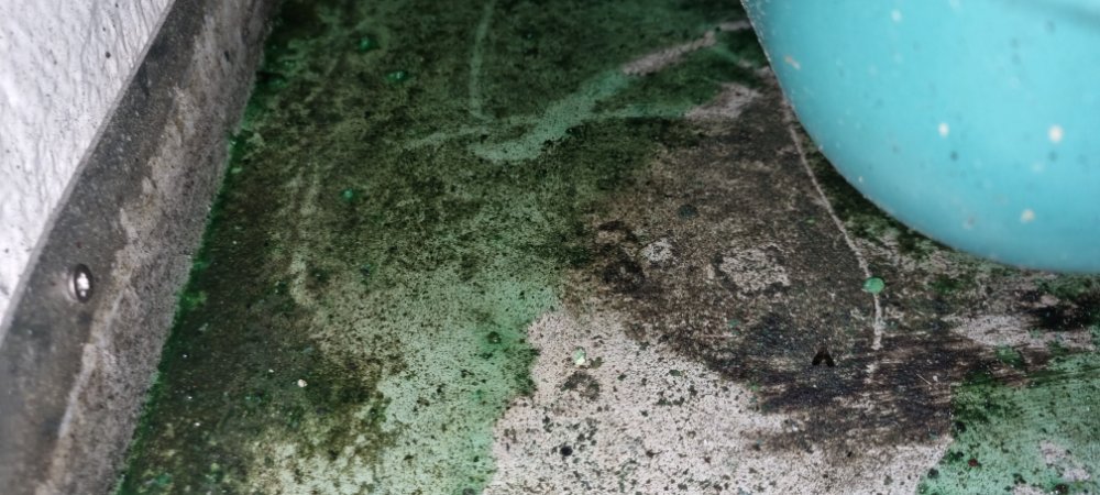

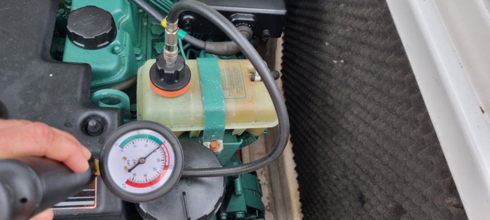

KAD 32 lekker kjølevæske. Hjelp til feilsøking
xGoRD
Tørk opp sølet slik at det er tørt og rent under motoren. Bruk båten og se om det kommer mer kjøleveske ut.
Jeg gjetter på at det som har skjedd er at motoren har kastet av seg kjøleveske når den har blitt varmere enn normalt. Da bør du fokusere på sjøvannskretsen, årsaken til høy temperatur ligger mest sannsynlig her.
Som @3600 sier, fyll til minimum og se  den fortsetter å lekke. KAD serien er notorisk til å kaste ut for mye kjølevæske :-)
Tipset til Bellen blir feil fordi han snakker om sjøvannskretsen og du finner grønn kjøkevæske. Sjøvannet er aldri grønt :-)
Type båt og alder på installasjonen?
